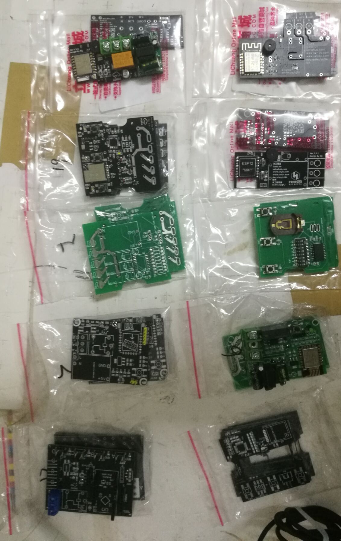

简介:基于NRF24L01的三路无线遥控开关
开源协议: CC-BY-NC-SA 3.0
创建时间: 2020-03-18 20:41:19
更新时间: 2022-11-14 10:24:27
1.由Atmel Mega 168P芯片控制,以Arduino C语言编写 2.带有3位地址码选择(另可在程序修改信道) 3.可置于86接线盒内,大小58mm*54mm 4.可更改主控芯片为ESP12,增加WIFI控制功能 5.使用3.7v锂电池供电,可充电, 6.增加了硬件省电功能,仅在需要发射信号时给NRF24L01供电,使用100mAH聚合物锂电池更加环保,***理论***供电时间达半年 因为这个工程没有特意拍过照,就从物联网项目全家福中截取了**(右下)**。问题出在供电方式,或许我根本不应该将NRF24L01作为通讯模块,因为它功耗太大了,导致100mAh的锂电池根本撑不住。稍后会把测试成功的源代码公开,作为NRF24L01的示例代码供大家参考。 ![全家福.jpg](//image.lceda.cn/pullimage/xWo0gXJZiwuIZ24oLmqTnxnFilFemEBRrFCOdjnC.jpeg) 接收模块链接 [https://oshwhub.com/liyichuangeda/ji-yu-NRF24L01de-san-lu-wu-xian-](https://oshwhub.com/liyichuangeda/ji-yu-NRF24L01de-san-lu-wu-xian-)
