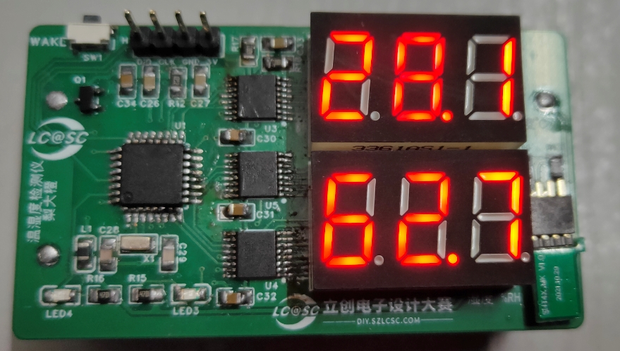

使用STM32G030K6T6芯片作为主控制器, Sensirion(瑞士盛思锐)SHT40作温湿度传感器,2个三位数码管作显示温度、湿度。

pcb板在设计的时候没有考虑到数码管SHT40的距离,管座与数码管的距离太小,导致在插入sht40时,与数码管稍微的摩擦,虽不影响使用。

参考官方综合案例,软件部分学习不是很深入,不是很理解,个人对官方的显示部分不是很喜欢,小改了同时显示温度和湿度,改成同时显示3秒进入睡眠。
