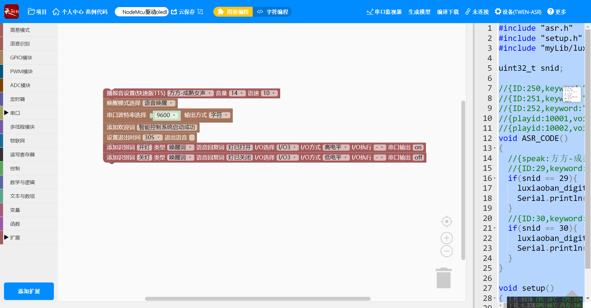

           Arduino IDE,Android Studio,天问Block
语音模块:

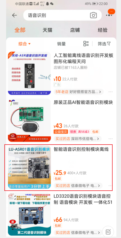

         版本3及以下使用的是天问51的模块,某宝直接搜索 语音识别 就可以搜到,官网地址(天问Block (haohaodada.com)
某宝截图
   给芯片烧录程序需要下载他们的软件,安装好后打开附件中的 NodeMcu驱动oledDIY.hd 源码即可,采用图形化编程,降低了开发门槛

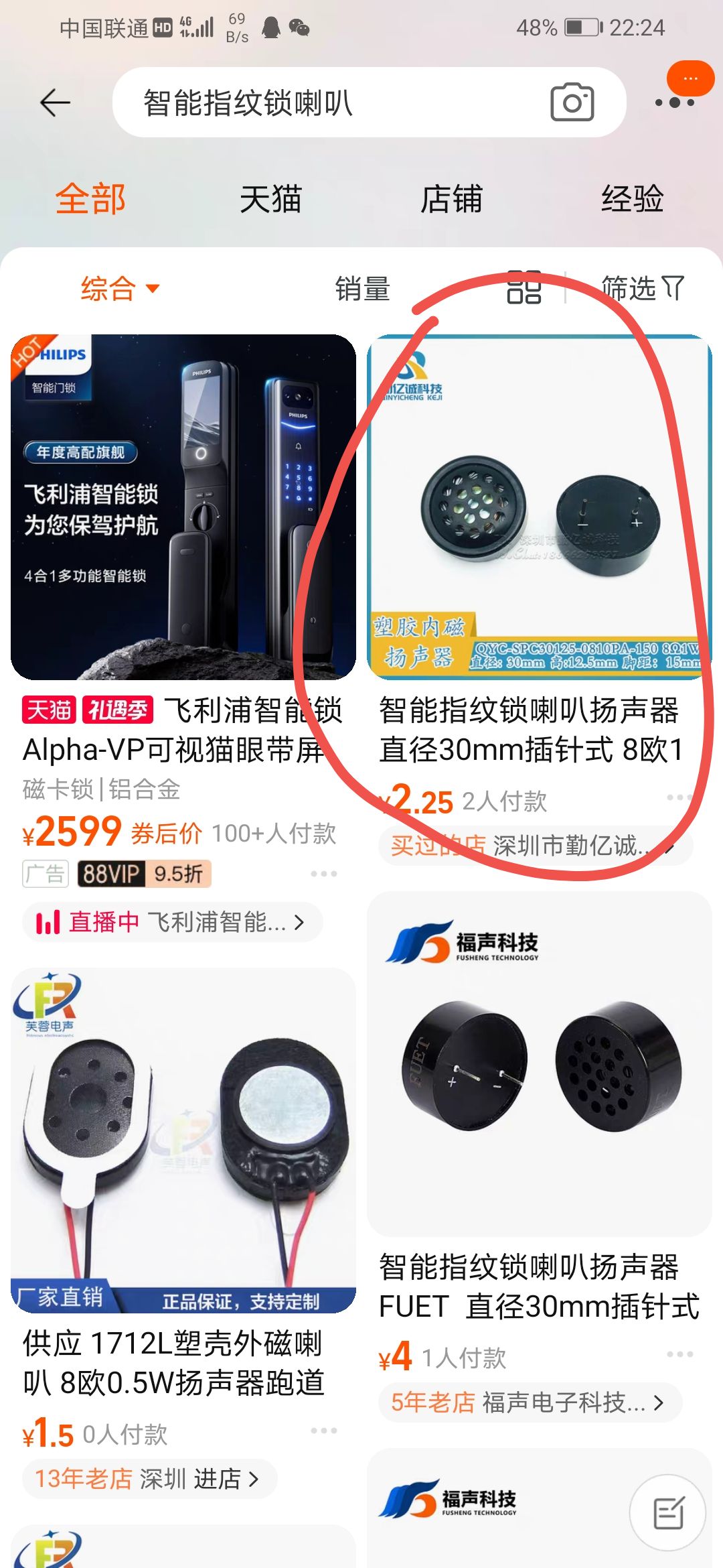

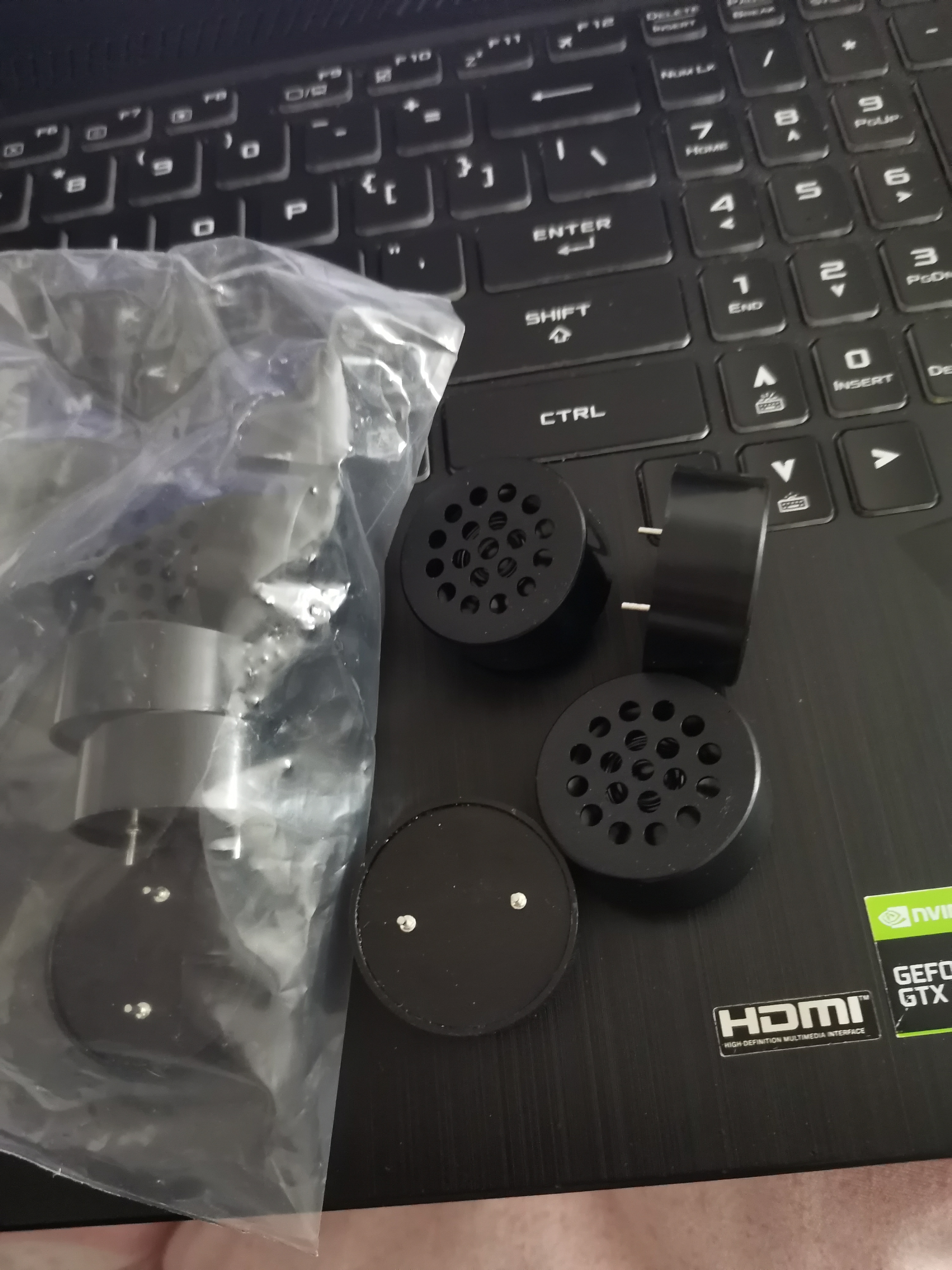

喇叭:买的某宝的,不得不说,这个喇叭真不好找,主要是贴片式的,而且功率不是常见的8Ω 0.5W,而是8Ω 1W,搜索 智能指纹锁喇叭 关键字就能找到,不包邮呦!这个……差评好吧!但东西还算便宜

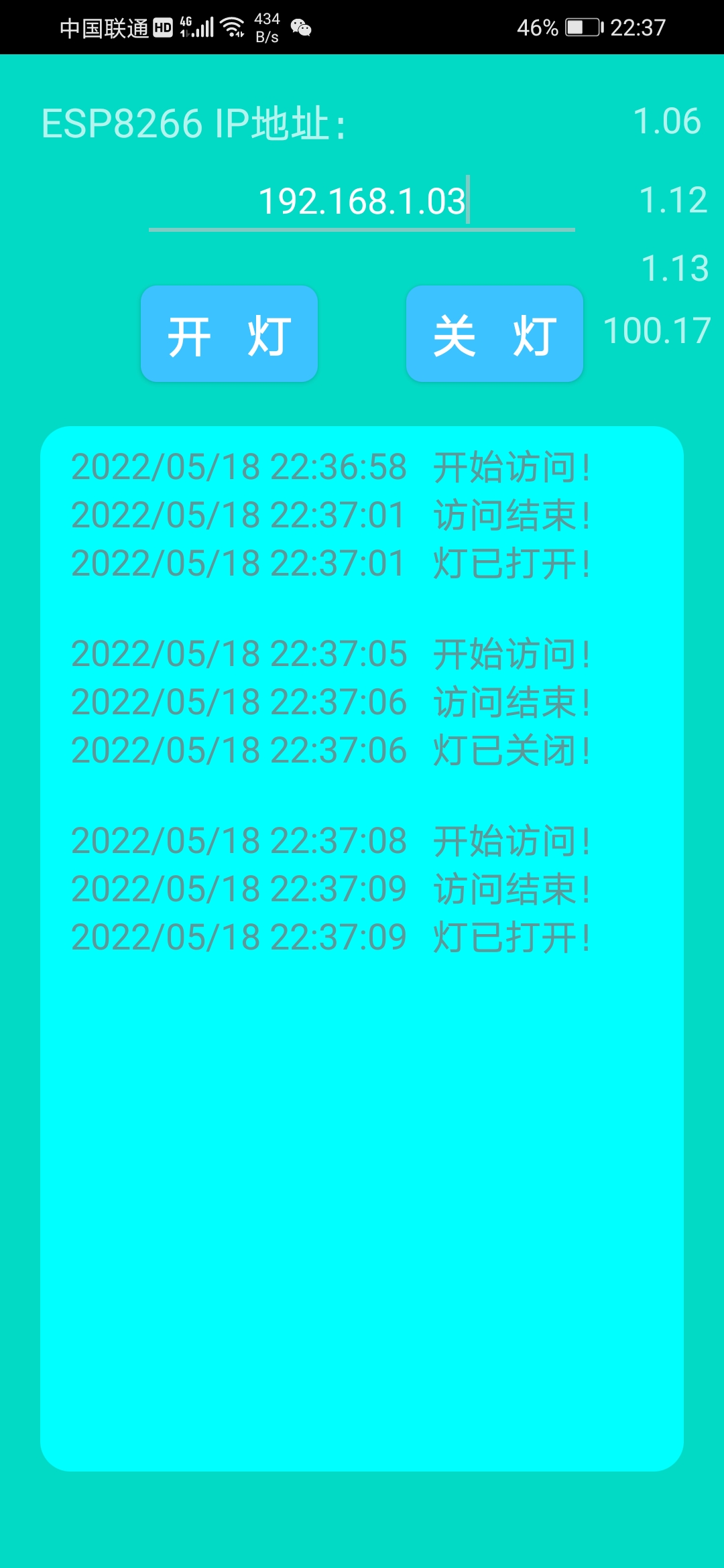

每个版本都支持APP控制,效果如下:
