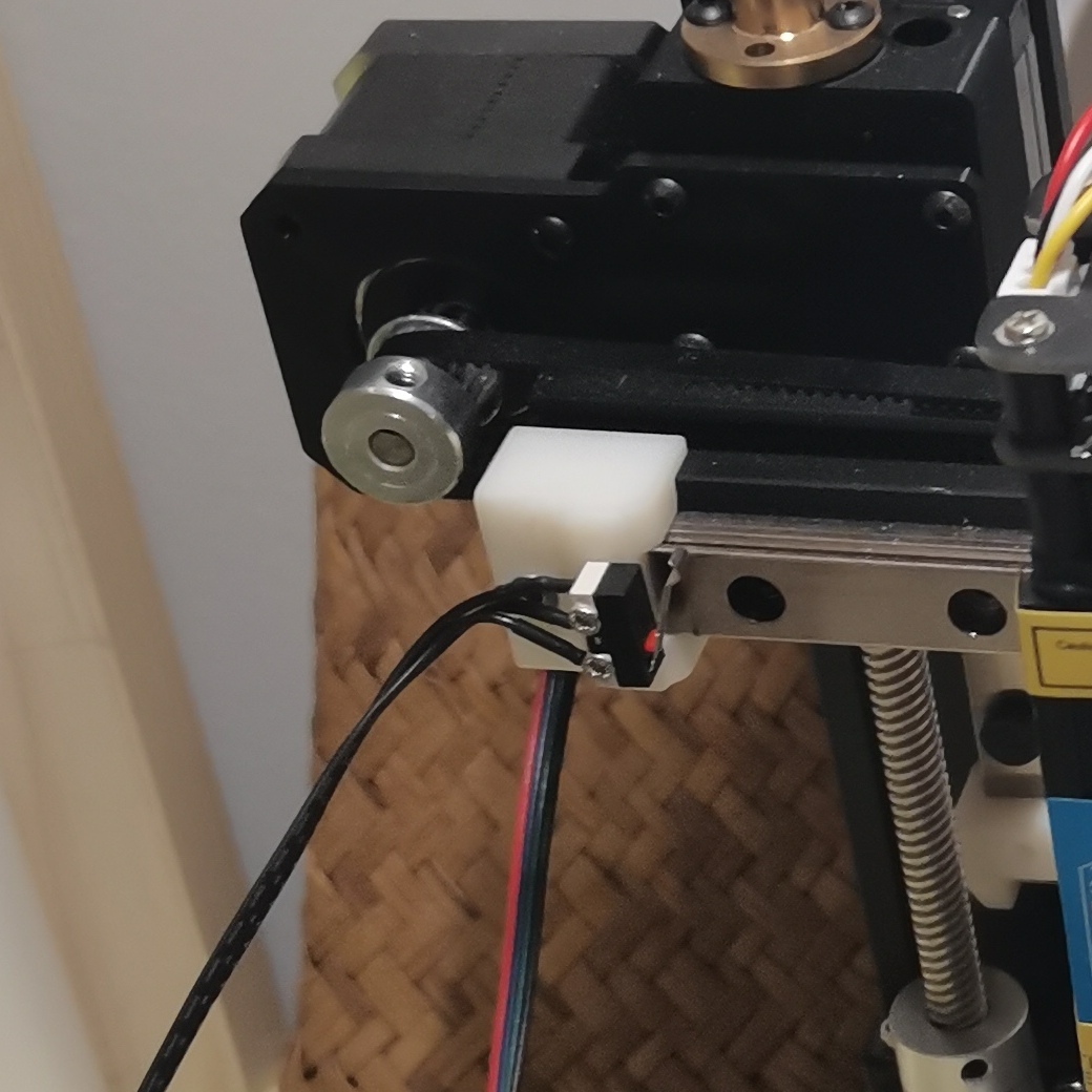

激光雕刻机主要由PC机、单片机、XYZ轴限位传感器、XYZ轴步进电机、步进电机驱动、XYZ传动轴、激光头等部分组成。
首先,将要打印的文字或者图片导入软件中,通过简单参数设置,软件通过串口模块传输数据给单片机,进行定位工件后,开始雕刻,单片机控制着步进电机精确运动,实现对工件的准确雕刻,等待一会儿便完成了雕刻的任务,到此雕刻结束。

1.通过限位开关进行初步的定位
2.通过GT2同步带传动
3.上位机,通过PWM控制激光头的光束大小
4.可以通过丝杆调节Z轴的高度,满足不同高度物体的雕刻
5.上位机可以控制激光头的移动速度

两个版本的区别主要在于激光雕刻机主体架构不同。激光雕刻机 V1.0作品组装出来,发生了不稳定的前倾现象,这可能是建模时候没有做好受力分析和简单粗暴的结果,基本不能满足需求;激光雕刻机 V2.0架构设计方式更加稳定,精度更高,便于安装,使用方便,移动速度飞快,可以完美雕刻实物。

扩展板我们采用的是Ramps1.4,这是普遍应用于3D打印机和雕刻机的扩展板,预留有步进电机驱动器接口、12V电源接口、限位开关接口、PWM控制接口等多种接口。
3.步进电机驱动器
本项目使用的是TMC2225电机驱动模块,采用16细分。
