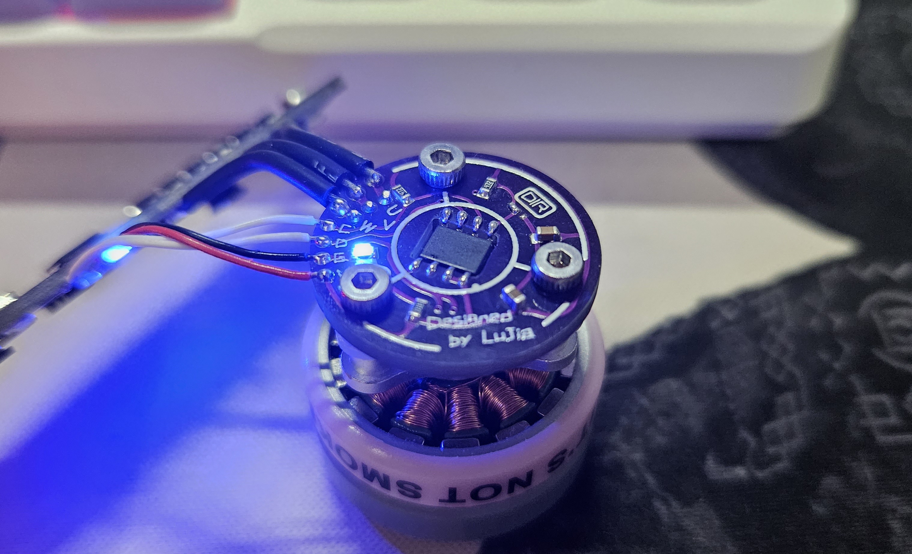

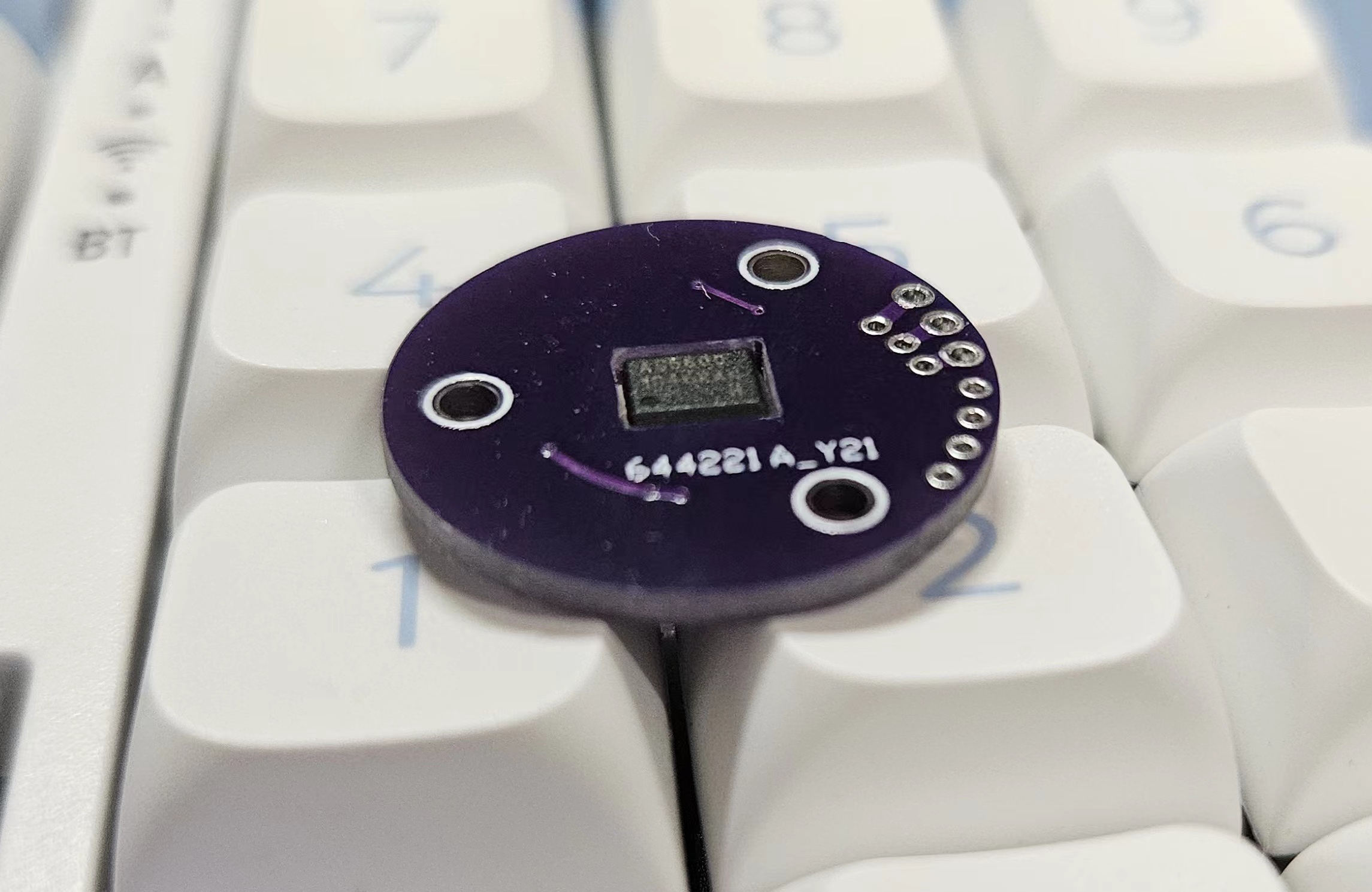

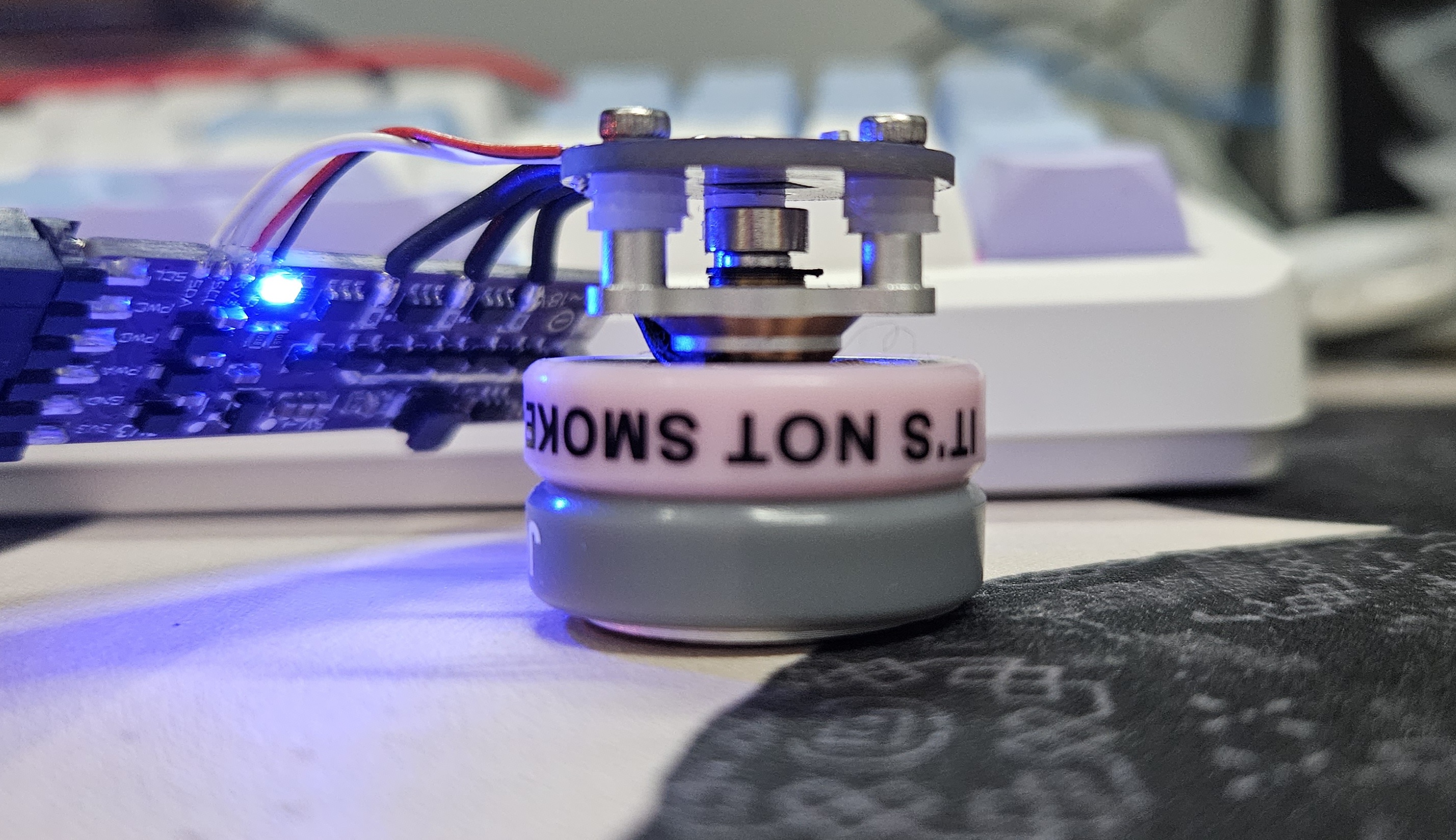

1、3.3V供电。
2、传感器反贴沉板。
3、仅支持IIC模式输出。
4、适配三个安装孔位且均布在直径为16的圆上的电机。
5、附件的制板文件是使用插件平滑走线并添加泪滴后的。
6、出线需要直接焊接。
7、功能已验证ok,需要注意中间开孔尺寸偏小,需要将芯片引脚向内弯折才能塞进去。
