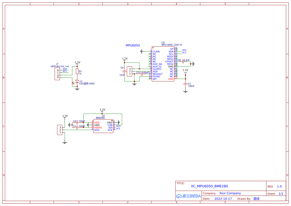

        MPU6050和BME280传感器模块,支持配置I2C地址,适用于TTGO-Camera Plus开发板,当然也可以单独使用。这个板在买的时候可以选择MPU6050的版本,我看也是外接一块小板的方案,不过要比标准版贵不少。既然标准版预留了这个传感器位置,不如自己做一个来的划算,而且之前看到他们家的早期版本还有气压和温湿度传感器(后来好像因为开发板温度升高会影响传感器就取消了气压计方案),不过我还是把气压计也加上了^_^   。
传感器上机效果
        这个传感器板子在画的时候没有对scl和sda做上拉,因为在开发板上已经有上拉电阻了。当然这个小板也可以单独使用,只要确保开发板端有上拉就行。
正面
        在效果图里面连接引脚是邮票孔的效果,但是我不确定这种工艺是不是免费的,所以是以正常焊盘的方式打的板,打回来以后自己用砂纸把多的磨掉就行了。
V1.0实物图
        打板的是V1.0版本,厚度选的0.8,附件有这个版本的Gerber文件。开源的文件是V1.1版本,主要是改了外框尺寸,之前打回来的板子好像比2D预览图小了一圈,导致外面一圈丝印被切掉了,同时在背后标注了两个传感器可以配置的I2C地址。+代表上拉后的地址,-表示下拉后的地址。
I2C地址
        V1.0的版本已经验证过了,两个传感器使用正常。V1.1版本未验(只改了边框和丝印,其他没动,应该问题不大)。
MPU6050
BME280
        注意区分BME280和BMP280,前者多了一个湿度测量,价格要高出很多,二者的封装也不一样,并不能通用。
