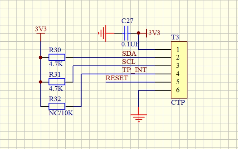

2.4英寸240*320分辨率彩屏,支持锂电池供电,预留rtc电路(pcf8363时钟芯片);预留六轴IMU(qmi8658c);预留电容触摸屏接口;引出iic、uart、一个IO引脚方便连接更多外设!

5,电容触摸屏接口电路:
