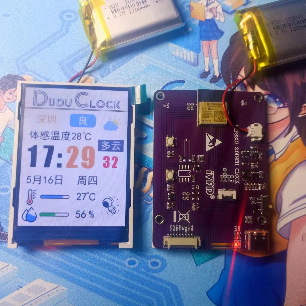

一款2.8寸的彩屏ESP32C3开发板学习板网络时钟 桌面摆件电视机 天气空气质量显示器!
2.8英寸240*320分辨率彩屏,支持锂电池供电,预留rtc电路(pcf8363时钟芯片);预留六轴IMU(qmi8658c);预留电容触摸屏接口;引出iic、uart、一个IO引脚方便连接更多外设!

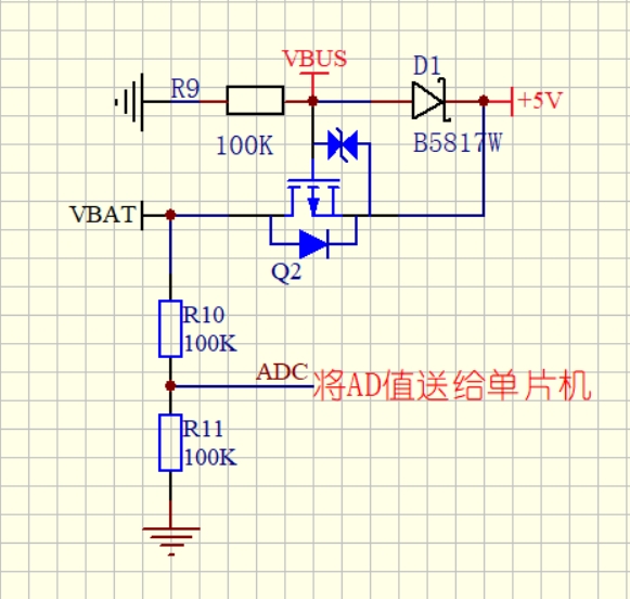

1,USB供电与锂电池供电自动切换电路,带采样锂电池电压:

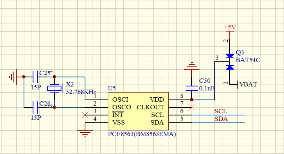

4,RTC电路:

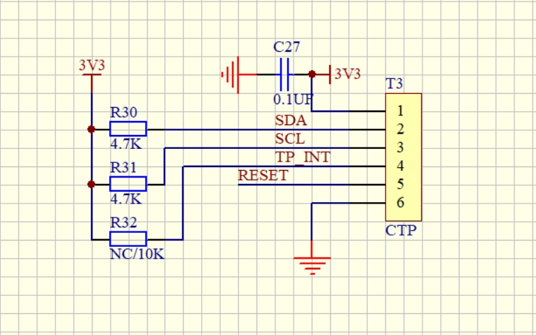

5,电容触摸屏接口电路:

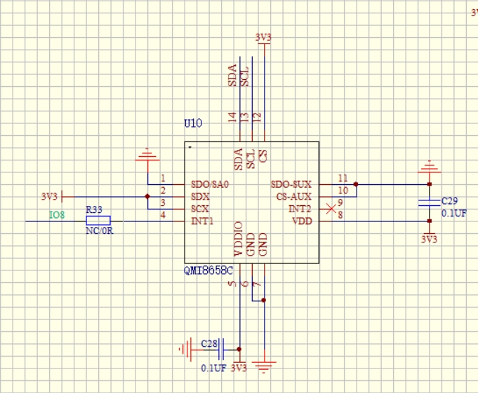

7.六轴IMU电路:

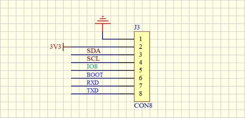

9,扩展外部接口:
