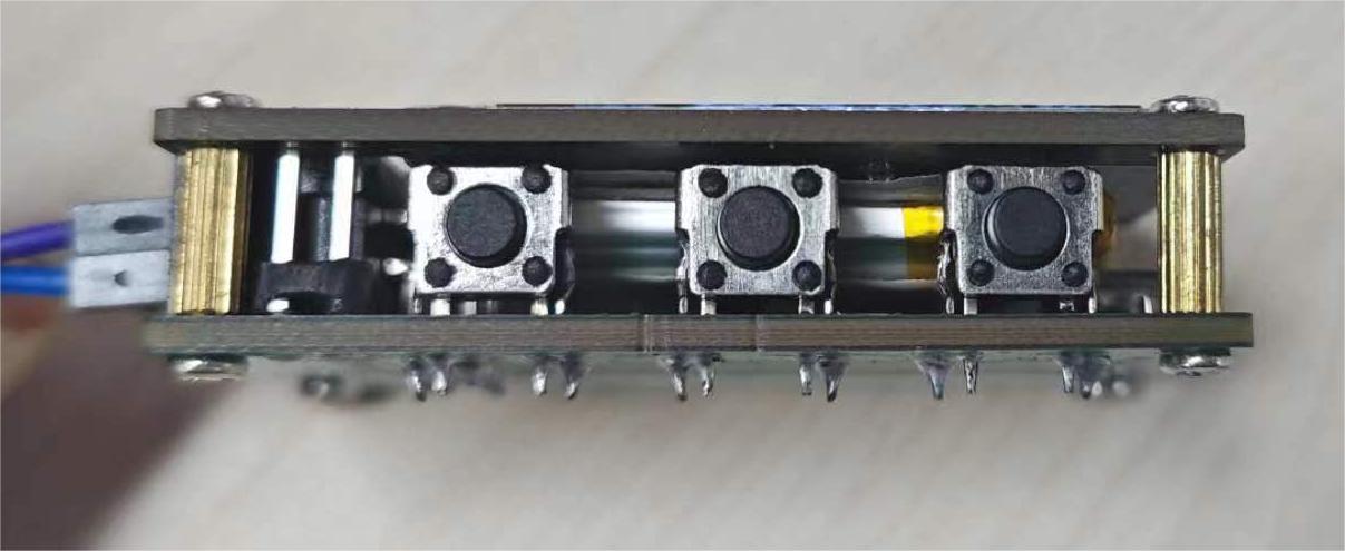

使用GD32单片机与DAPlink烧录算法,实现在线仿真烧录器与离线烧录器。烧录器支持HID与WINUSB两种固件。USB支持HID、MSC、CDC协议。
简介:使用GD32单片机与DAPlink烧录算法,实现在线仿真烧录器与离线烧录器。烧录器支持HID与WINUSB两种固件。USB支持HID、MSC、CDC协议。

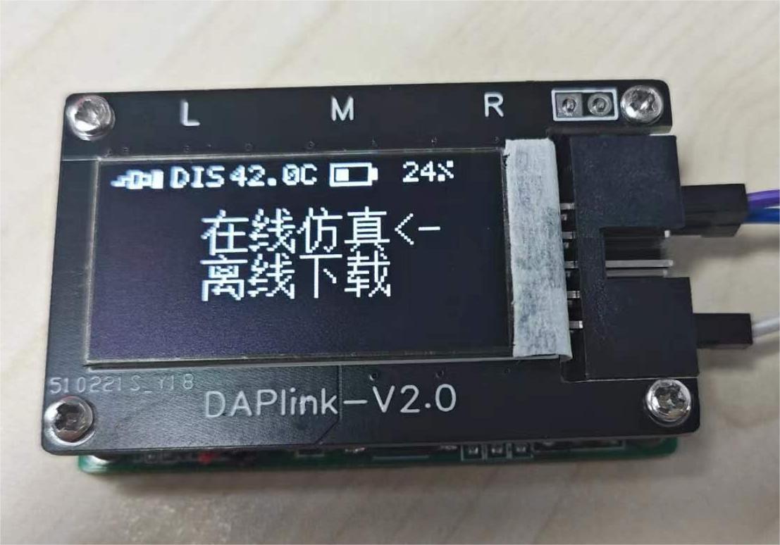

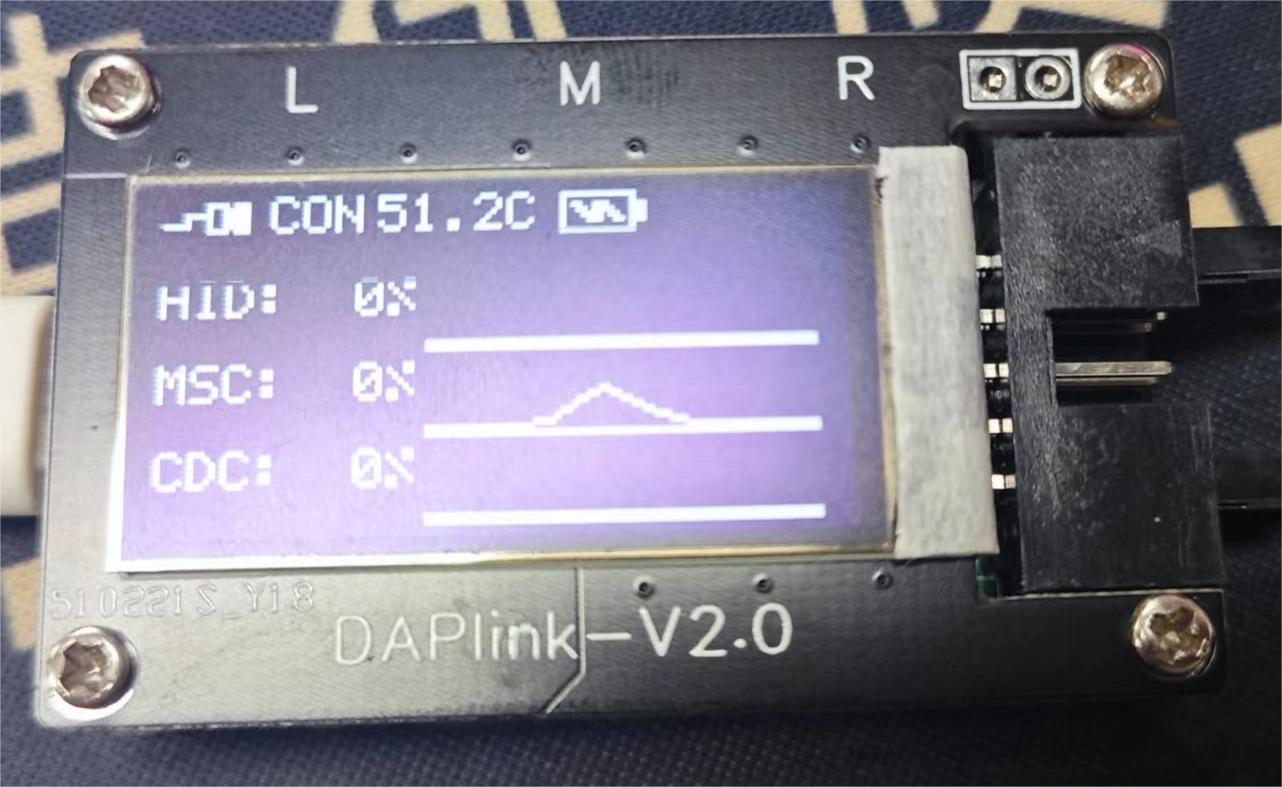

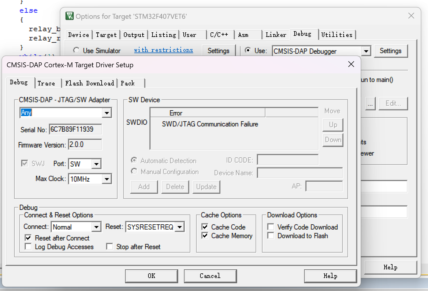

1、支持在线仿真,连接keil选择CMSIS-DAP;
2、连接电脑自动开机,进入在线仿真模式;
3、三个按键分为左键、中键、右键,中键短按确认,长按退出,主页面长按关机,关机时中键短按开机。按住左键时开机强制进入BootLoader;

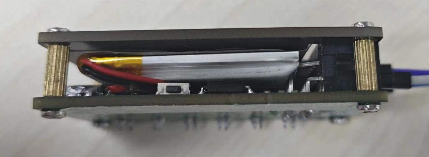

4、支持锂电池充电,离线开机下载;

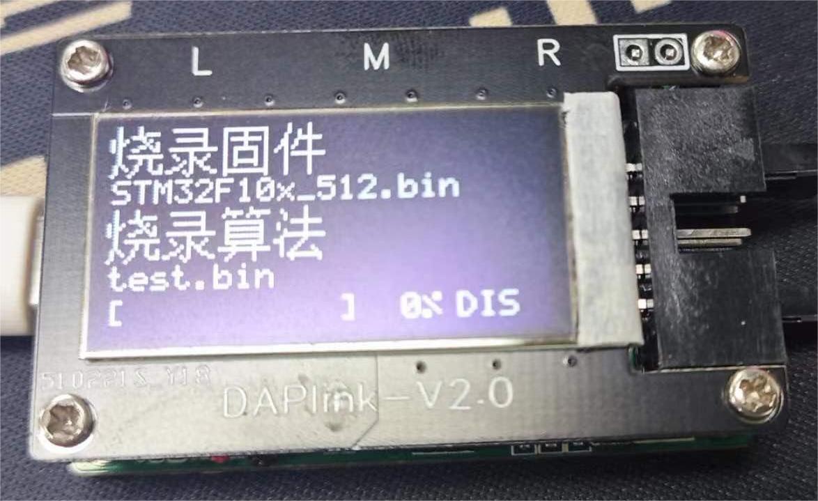

5、离线烧录程序与烧录算法通过仿真器U盘模式存入仿真器固定目录中,离线烧录程序只支持bin文件;
6、支持CDC串口,模块可当USB转串口使用;
7、离线烧录选择烧录算法与烧录文件后,自动检测目标芯片,自动烧录;
8、在线仿真烧录支持SWD、JTAG,离线烧录只支持SWD;
