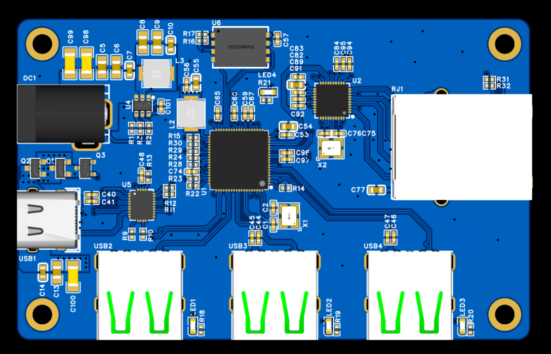

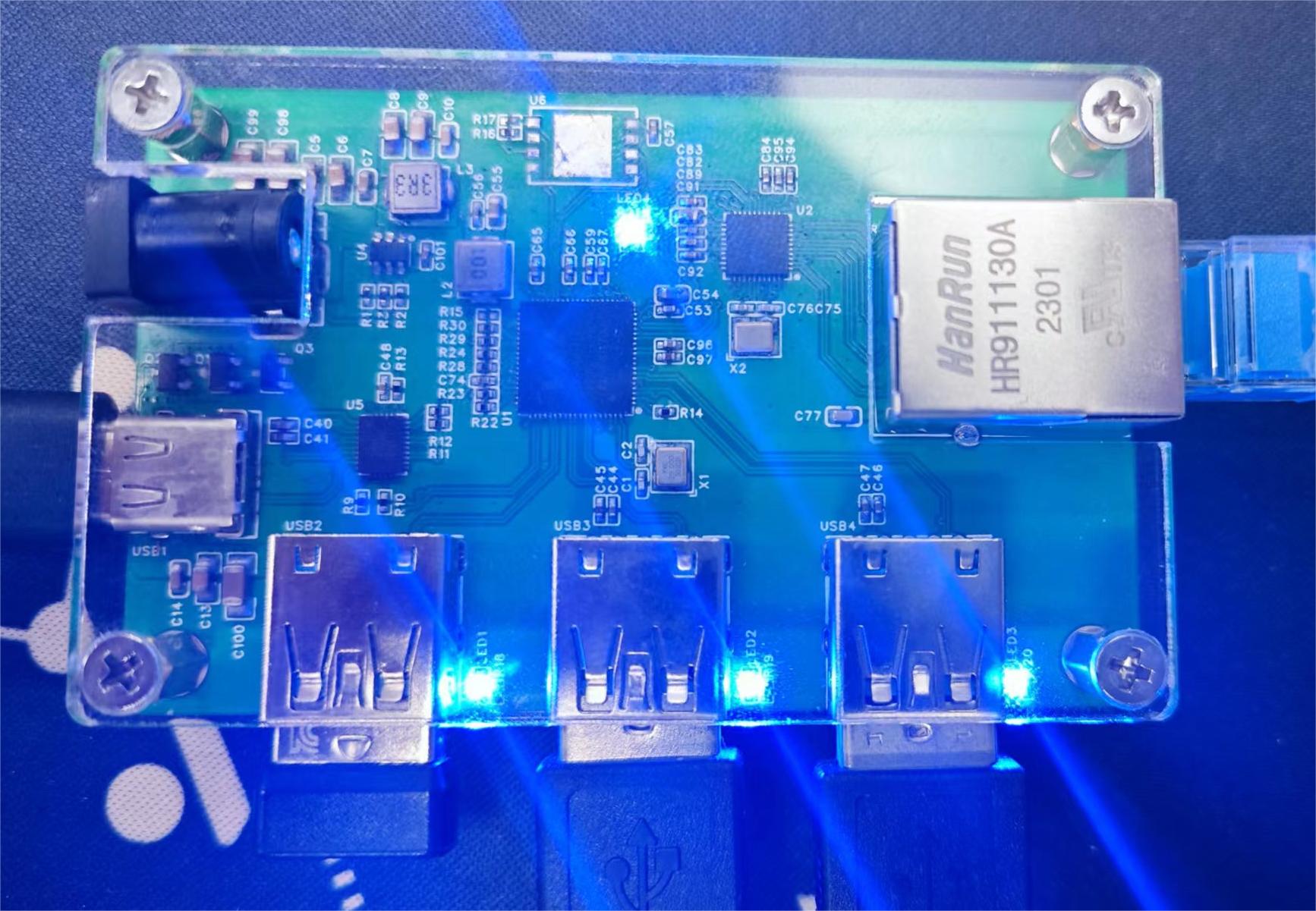

VL-813主控USB3.0 HUB,支持4路USB3.0接口扩展,引出3路USB3.0接口,一路作为USB转有线网口扩展,USB转网口使用10M/100M /1000M RTL8153B主控。
简介:VL-813主控USB3.0 HUB,支持4路USB3.0接口扩展,引出3路USB3.0接口,一路作为USB转有线网口扩展,USB转网口使用10M/100M /1000M RTL8153B主控。
创建时间:2023-06-07 11:49:46更新时间:2023-07-25 16:45:01
1、USB3.0扩展主控VL-813;
2、USB3.0有线网口主控RTL8153B;
3、TYPE-C主动切换芯片VL160;
4、电脑端TYPE-C接口,扩展端USBA3.0;
5、外壳透明亚克力;
6、支持USB供电与DC12V供电,同时供电优先选择DC12V;
7、验证成功,有线网口传输105M,没有高速USB3.0设备,USB3.0最高速度未验证;
8、网口灯只有act闪烁,配置软件修改失败,可自行修改LED2到LED1验证;
