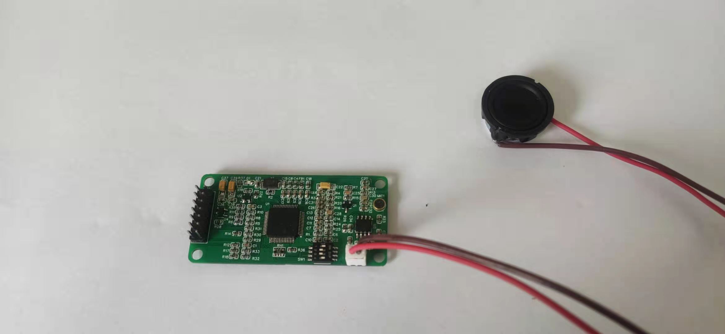

1.底板设计采用紧凑布局的模块化设计,节约资源及成本。
2.纯离线模块。
3.采用双层板设计,从左到右依次是:接口、电源、语音模块、功放。语音输入麦、扬声器接口。

1.芯片上电初始化成功后,自动传回0X4A
2.语音合成
视频连接:https://b23.tv/CCKl3s
3.提示音展示
视频连接:https://b23.tv/xCVxiR
4.轻量级30个语音识别词
视频连接:https://b23.tv/j6ouiL
注:虽然识别词在这里会播报出来,但是可以程序里设置不播吧及播报自己的定制回答。如:(识别:打开音乐。应答:好的)
