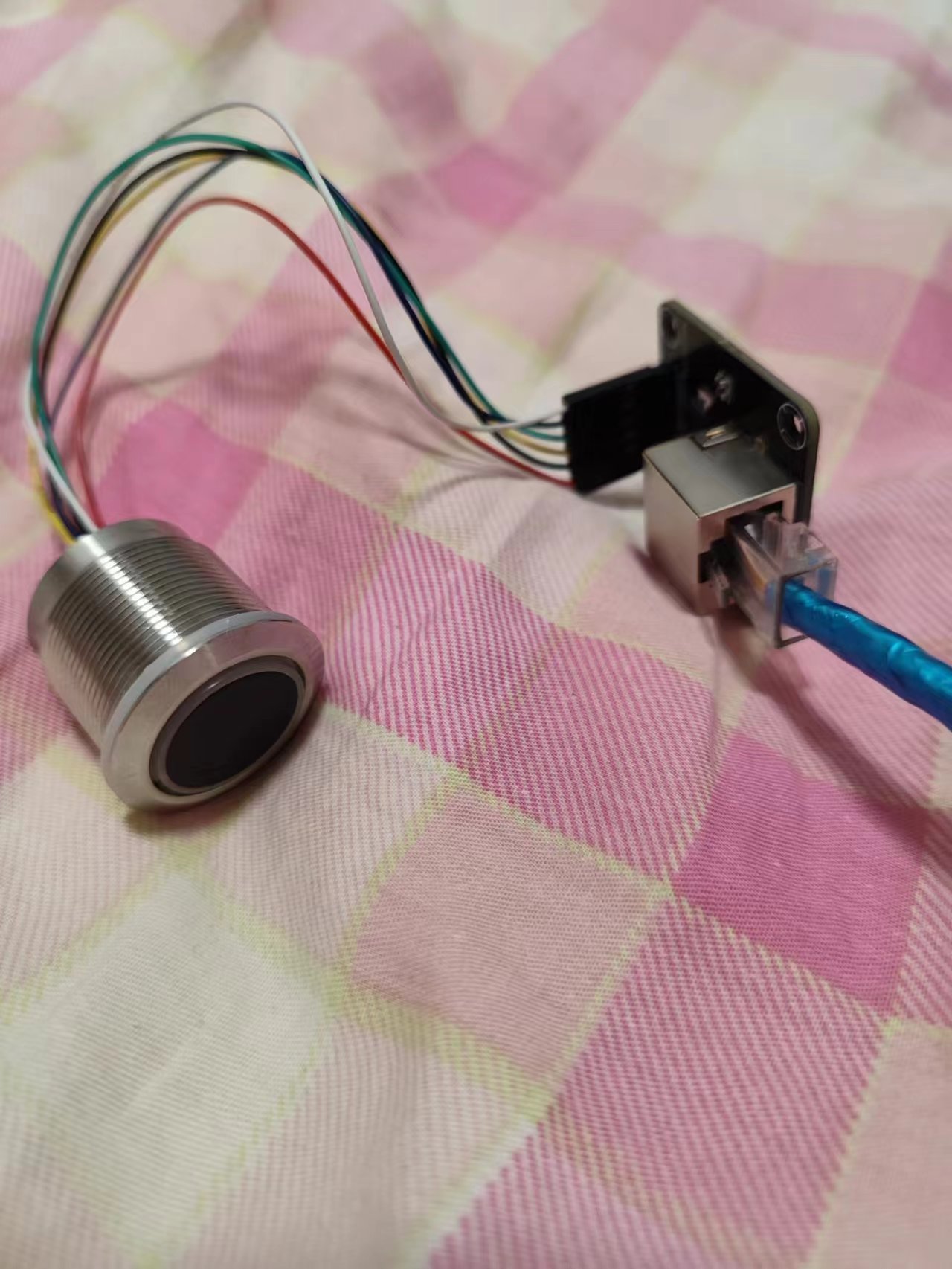

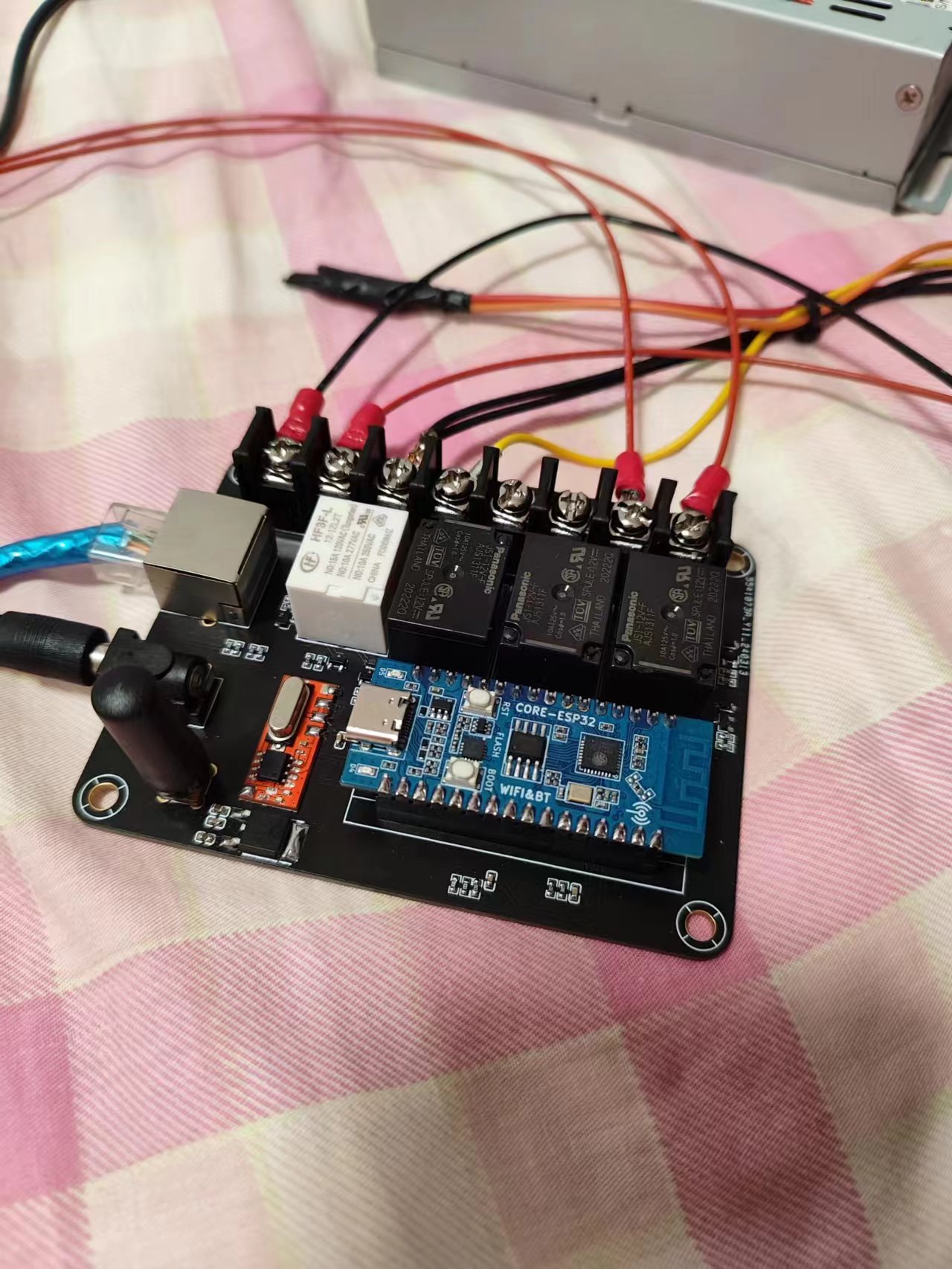

此项目指纹模块与ESP32模块之间使用uart通信,指纹识别成功后,继电器吸合,电磁锁通电自动打开。
ESP32通过MQTT接入智能家居控制中心,通过MQTT通信可以执行指纹录入、指纹删除、指纹查询、开锁、检查电磁锁状态等指令。
有市电优先使用市电,停电后自动切换为12V蓄电池供电,通过ESP32的ADC口监测蓄电池电量,电压过低则开启充电,充满后自动断电。
主控模块通过网线连接(仅做连接线,不可通过网络)到下面的指纹仪进行UART数据通信。

主控模块:
主控模块
指纹识别模块

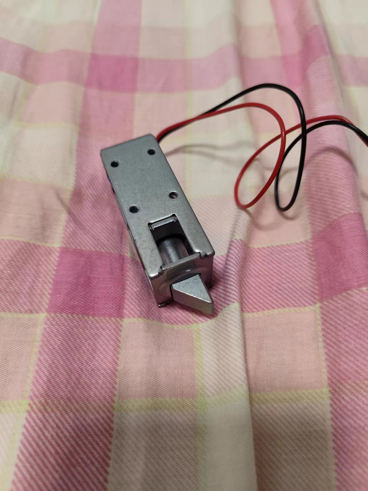

电磁锁,12V,额定电流0.4A,可接入数量由继电器以及电源决定。因为我的柜子只有5组柜门,所以接入了5个。
电磁锁
