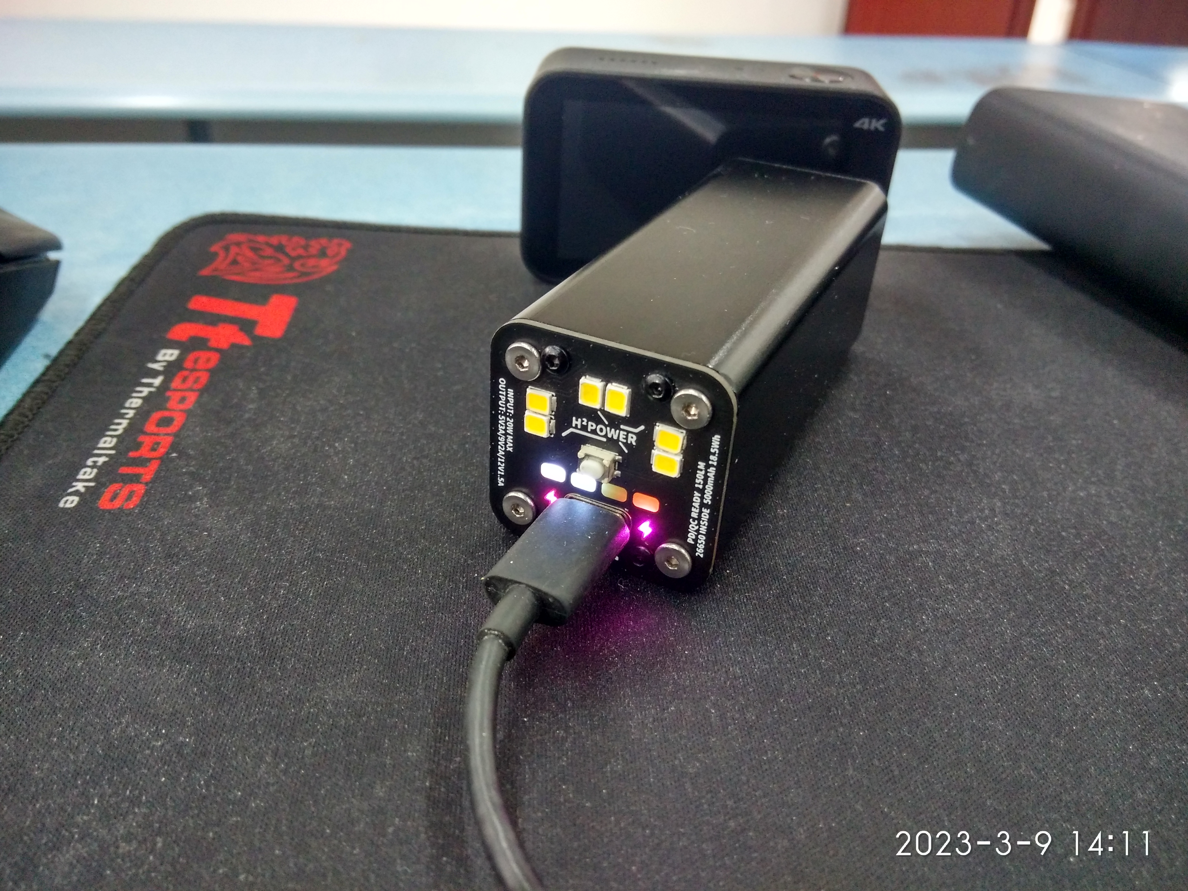

单节电池18W快充充电宝[教程已更新]
2.2w
30
·18w双向TYPEC快充,5/9/12三档 双板设计,简洁面板,多重保护 300LM高亮手电功能 长久验证安全可靠
简介:·18w双向TYPEC快充,5/9/12三档 双板设计,简洁面板,多重保护 300LM高亮手电功能 长久验证安全可靠
创建时间:2021-11-26 22:37:38更新时间:2023-03-16 09:41:41
023V3更新
概述

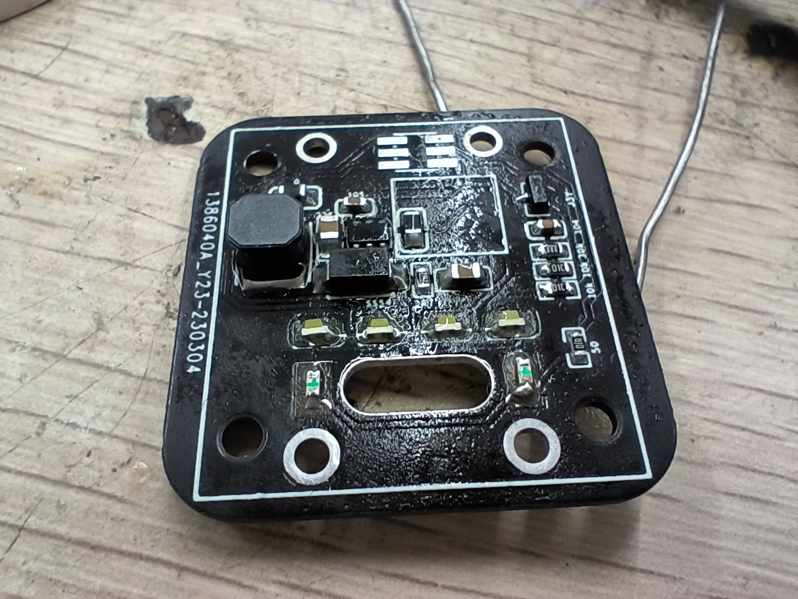

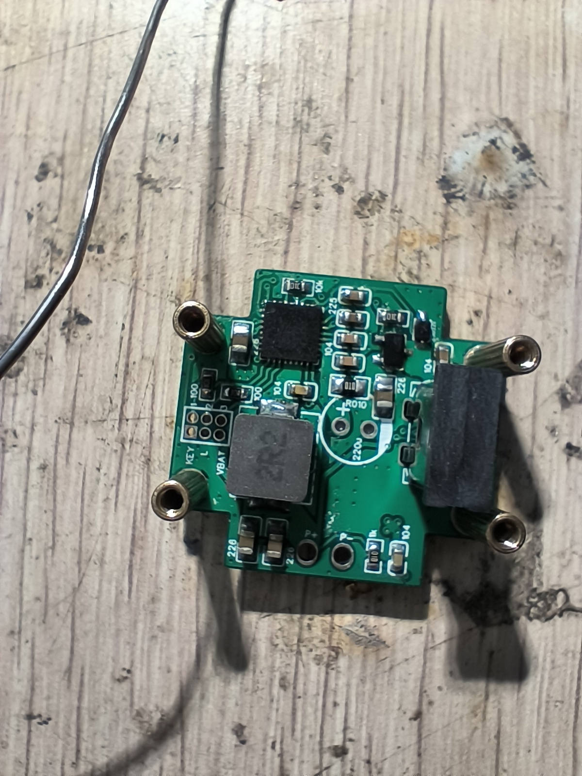

CVC核心部件:IP5332\XB8886A\SGM3732打板前请仔细阅读DATASHEET确认电路
Datasheet已打包好
电气性能参数
输入:5V/9V/12V 18W 电池端峰值电流8A,路端输入峰值20W,受NTC调控典型持续功率14W
输出:5V/9V/12V 18W 电池端峰值电流6.5A,9V1.5A有载纹波100mV 实测线补9.22V
二级保护关断电流: 15A
LED : 续航6小时左右(91mA 10uA)无频闪
满电待机时间: 前年做的第一个放了一整年还有三格电
制作
https://www.bilibili.com/video/BV1XM4y1678J👈视频教程
建议使用1.2mm双面板
插针母座为1.27mm2*3贴片 类似的都行
插针为1.27直插双排针,正常长度的要把塑料固定往下挤挤,先保证与母座链接,焊接稍微堆点锡,也可以买加长排针~~~~
[排母链接](【淘宝】https://m.tb.cn/h.UMizuNm?tk=g46KdhCDX6R CZ0001 1.27mm间距 贴片 双排母 排针母座 2.0mm塑高 2*2P/3/4/5/6/8-50P」 点击链接直接打开 或者 淘宝搜索直接打开)*
*[排针略短](【淘宝】https://m.tb.cn/h.UoSYlyn?tk=JezLdhCyi97 CZ0001 1.27mm间距双排直插排针插座2*3/4/5/6/8/10/12/15/20/30/40P镀金」 点击链接直接打开 或者 淘宝搜索直接打开)
0524PCESD12V都是静电保护二极管自已用可以不焊_
灯珠我使用的是单珠0.5w的大功率,国产0.2W可以参考SGM3732的技术文档调制R15的阻值降低工作电流
这种外壳有好几种规格购买之前请仔细对比尺寸孔距,我买的是成策壳体这家的
NTC100K4000类似参数的,详情参考IP5332技术文档
注意输出回路电压是超过12V的所有电容耐压建议>=16V
