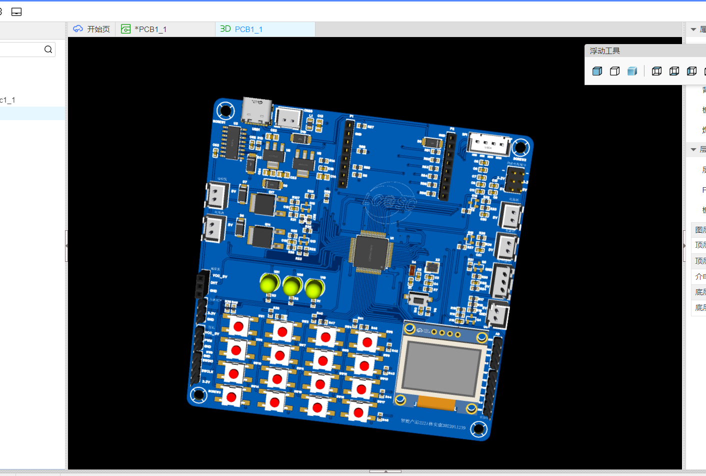

由矩阵键盘输入,led显示屏显示,stm32F103c8t6做为主控板,控制舵机或密码锁等其他外设
*5、软件部分
  • 定义了Menu_Show()函数来根据当前菜单ID显示相应的菜单内容。
  • 使用了中文显示和图标,提高了用户界面的友好性。
  • MatrixKey_Get()函数获取按键值,并根据按键值执行相应的操作,如移动菜单指针、跳转菜单或执行特定功能。
  • 通过Menu_Pointer()函数实现菜单指针选中处的反色显示,增强了用户界面的视觉反馈。
  • 主函数中包含了初始化、登录界面显示和主循环。
  • 主循环中依次调用Menu_Key()Menu_Show()Menu_Pointer()OLED_Update()函数,实现了菜单系统的动态更新。
