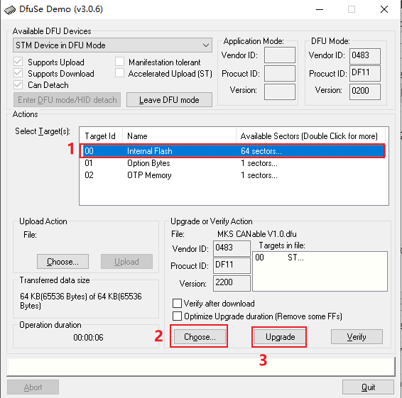

固件下载方法:
附件给出了固件bin文件
1、在线USB升级
step1:进入升级网站Updater - CANable
step2:选择版本与固件,短接BOOT盖帽,点击固件升级
2、JLINK升级
3、通过USB DfuSe 升级

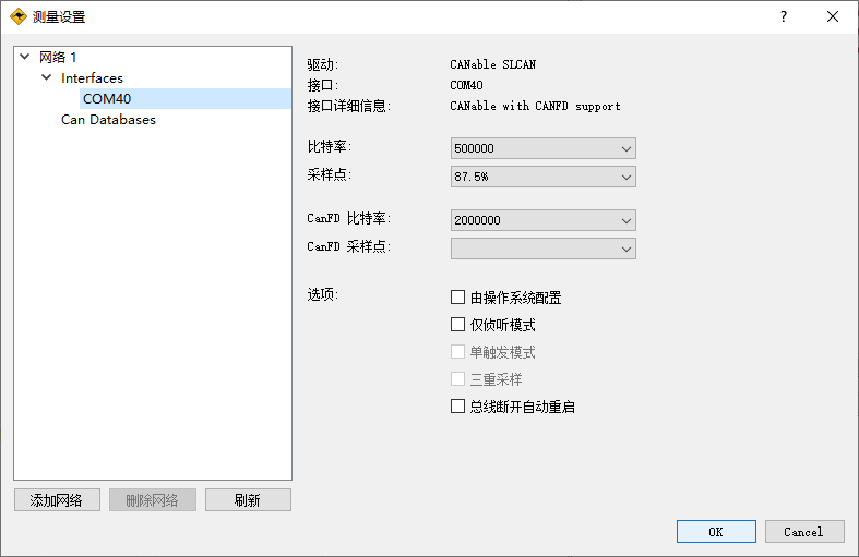

上位机:
连接设置

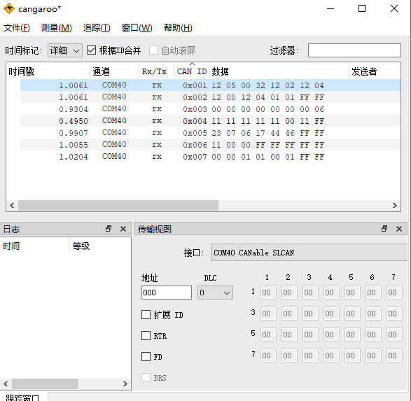

接收报文:
