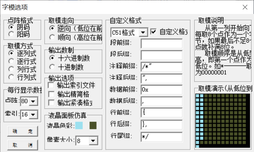

这是一个点灯工程,当然也是验证4056充电电路(可充电保护),但是设计完成后发现锂电池的降压到3.3V不能用1117直降,电池压差电量不足的时候啊,可能供不了电…….
我已经将错就错了,目前锂电池充满4.21V,可以给系统供电,如果朋友们不要1117直降可以采用原理图外面另外画的一个DC直降电路,这个电路我已经验证过,可以输入6-3V电压,电流800ms已经足够点灯。
这里的点灯用的是3个HC595串转并来驱动的,本来想画5个的,奈何白嫖的板子不能放这么多,目前三个是我摆放的极限,如果有土豪需要长的研究可以自己加长,哈哈哈哈,我就偷懒了。取模使用PCtoLCD2002,配置的格式如下图:
设计的初衷主要是为了验证锂电池电路以及把手上多的STM8S9芯片给用掉,娱乐项目,请各位大佬看着玩了,代码会开源出来,直接烧入即可。
GitHub开源地址:https://github.com/Listenerto/STM8S9K3
哦对了,电路板usb供电那边设计错了,用usb供电挡手……我也是用了才发现,感兴趣的话可以自己改动一下,或者重新自己画,本人比较菜,当然你也可以去看代码理解大概逻辑,不用搞出实物,本人菜鸡写的代码不难看懂,有基础即可,欢迎评论。
