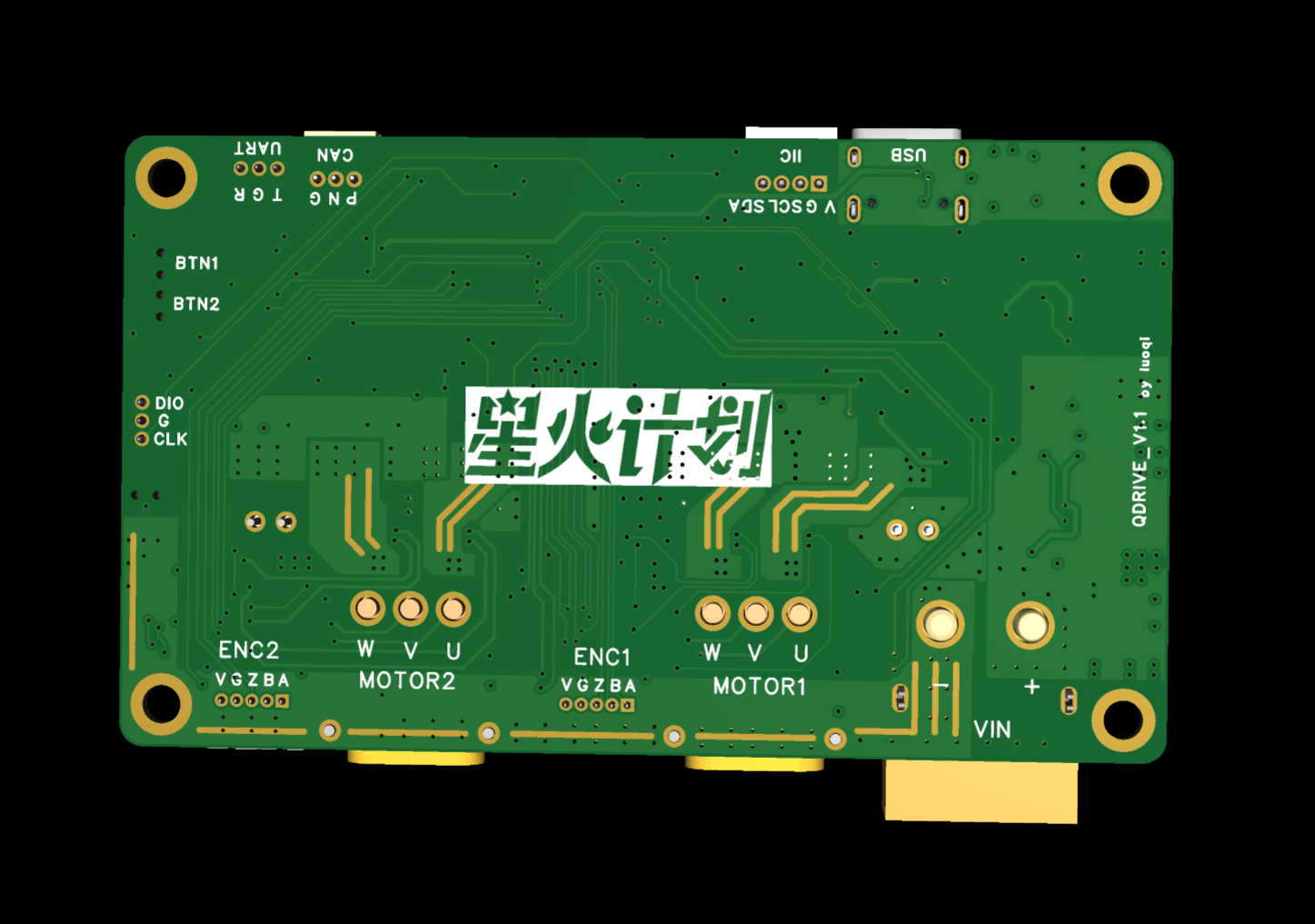

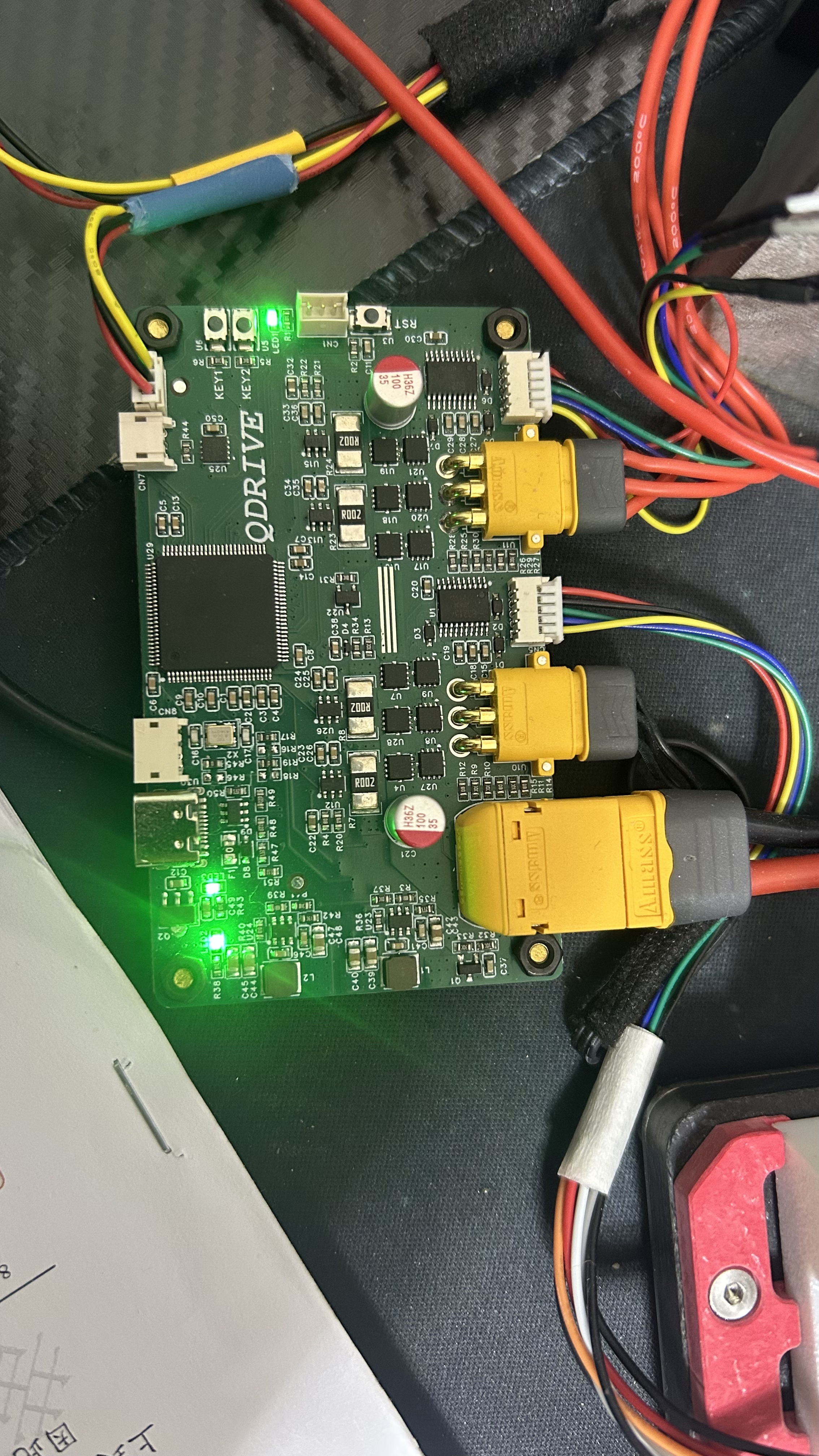

实物如图:
具体的控制视频效果见以下链接,当然有很多功能还没有进行完善,只是简单的先出了一个demo。
自制双路无刷FOC控制器,简单的位置控制_哔哩哔哩_bilibili

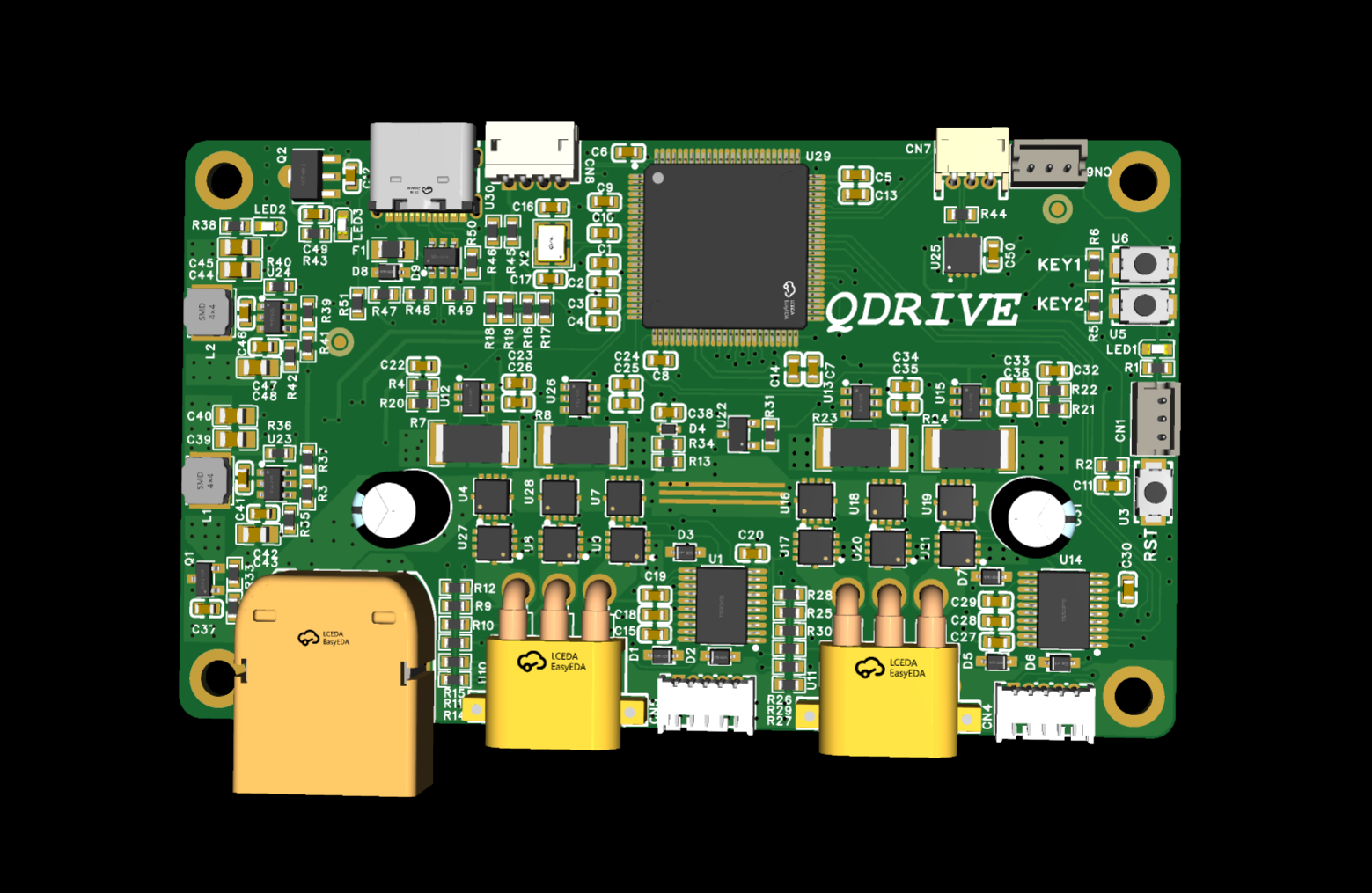

说回这个控制器硬件本身:
双路无刷电机控制器,最大功率72W,输入电压7V-28V;
1. 支持双路ABZ编码器接口;
2. 支持双路反电动势检测;
3. 支持一路USART接口,目前用于串口 调试,后续可以改成专用通信接口;
4. 支持一路USB接口,后续用于与上位机调参,以及参数标定等功能;
5. 支持一路CAN接口,用于多个控制器互联以及与主控制器通信,可以通过上位机(PC/树莓派)等做一些高级控制,然后级联多个控制器作为底层 驱动;
6. 支持一路IIC接口,用于传感器接入;
