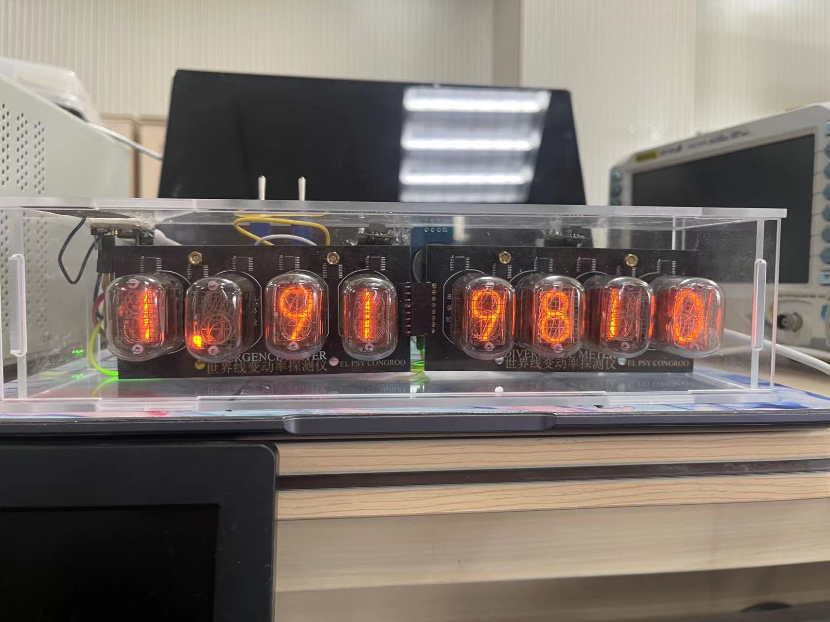

世界线变动率探测仪
使用74hc595和13001三极管控制4个in12b辉光管,不包含升压电路。
使用esp32控制的代码已开源在https://github.com/Lyttr/divergence-meter
