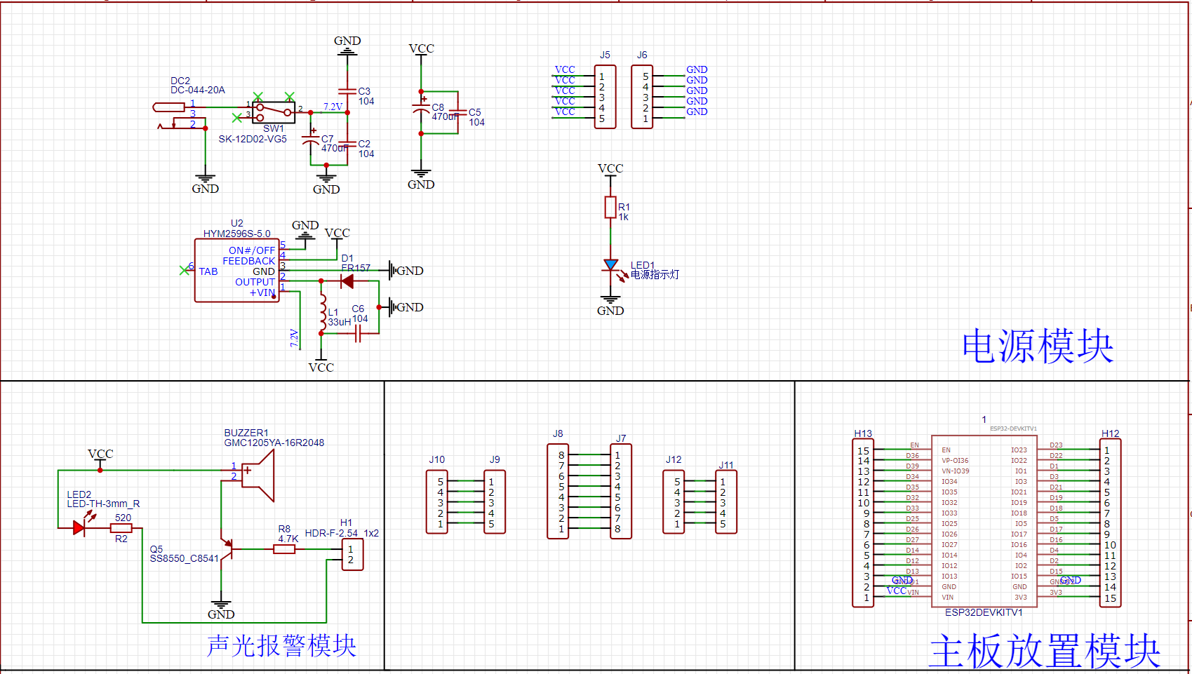

3.1. 总体硬件 5
3.1.1. 音频发射模块 5
3.1.2. 音频接收模块 5
3.2. 软件设计 6
4 、测试方案及结果 7
4.1. 测试方案 7
4.2. 测试数据 7
4.3. 测试结果 7

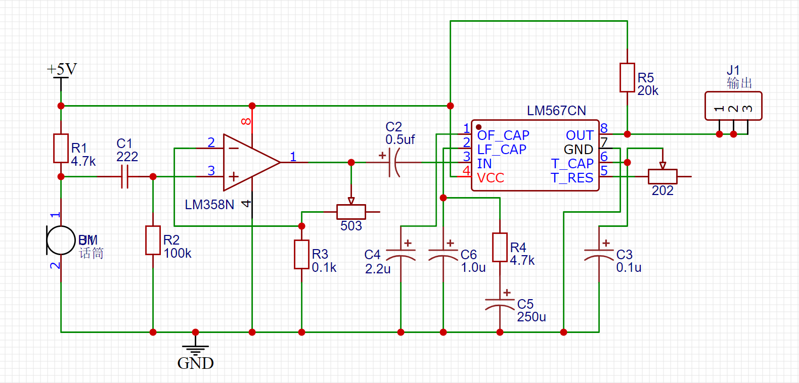

1.2.1. 音频信号采集处理模块。
音频检测整形电路采用的是一片LM567,LM 567 的基本工作状况犹如一个d低压电源开关,当其接收到一个位于所选定的窄频带内的输入音调时,其开关就接通。而且通用的 LM567 还可以用做可变形发生器或通用锁相环电路。当其用作音调控制开关时,所检测的中心频率可以设定于 0.1 至 500KHZ 之间的任意值,检测带宽可以设定在中心频率 14%内的任意值。而且,输出开关延迟可以通过选择外电阻和电容在一个宽时间范围内任意改变。

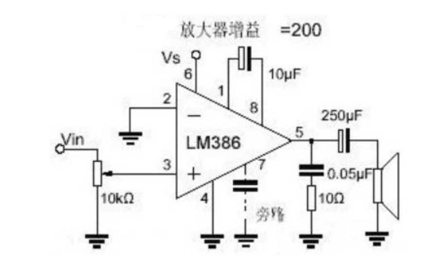

1.2.5 音频功放模块
LM386是一种音频集成功放,具有自身功耗低、更新内链增益可调整、电源电压范围大、外接元件少和总谐波失真小等优点的功率放大器。且价格便宜,只需几毛钱一片。

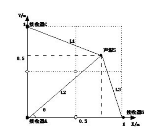

设接收器A为坐标原点,AC为Y轴,AB 为X轴建立坐标,如图5所示的声音引导示意图。设L_SC=L1,L_SA=L2,L_SB=L3,L1与L2的差值为a,L3与L2的差值为b,根据余弦定理建立如下方程组(长度单位:m,时间单位:s):
其中t1、t2分别表示声音到达A与C和到达A与B之间的时间差值,其值可正可负。与A点相比较,当声音先到达C点时t1<0,先到达B点时t2<0,否则t1>0、t2>0。联合(3)、(4)、(5)、(6)、(7)式可得下式:
根据式(8)利用求根公式可求得L2的值。再根据式(3)、(4)、(5)、(6)分别求得L1、L3、cos、sin的值。最终求得声源坐标为:
该方案可求出可移动声源当前所在位置,可以使声源到达任意指定的位置,但是其计算量和数据量均较大,适合在具有较高处理速度和较大RAM的控制器上运行,理论上以ESP32的算力可以解决,但考虑硬件的功能及现实的误差,此法案不太适合。

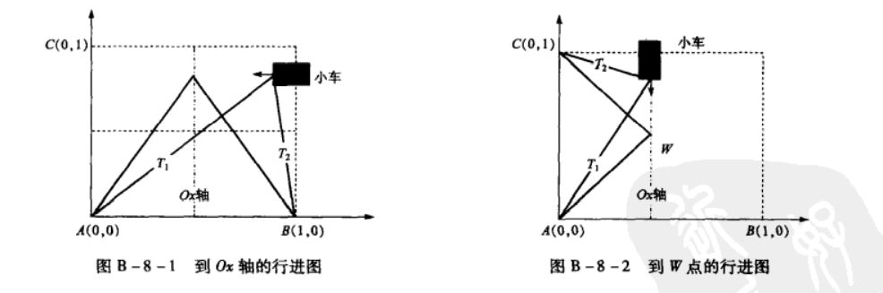

2.2 相位差法
相位差方法可以定位个别特殊的位置,如A、B两点之间的中心线以及整个矩形区域的中心等,这种方法适合用于某些特殊的场合。
为了使可移动声源到达OX线,采用测量接收器A和接收器B接收到音频信号经放大滤波处理整形后的相位差。根据音频在空气中的传播速度,可得340*t2=L2-L3。当到达中心线OX时,相位差为0,此为理论值,但显示存在误差可以给定一个范围,此时t2=0.同理可实现将声源引导到矩形的中心位置。本系统采用了此种方法。

3.1.1. 音频发射模块
采用LM386增益200倍的电路,能够有效放大单片机输出功率,驱动扬声器
3.1.2. 音频接收模块
采用LM567选频电路,效果好,所用原件参数均为有效参数,误差不超过5%
主板控制电路
采用lm2596降成5V作为电源供给单片机。
电源模块
采用12V可充电的锂电池给电机供电,使供电稳定。
