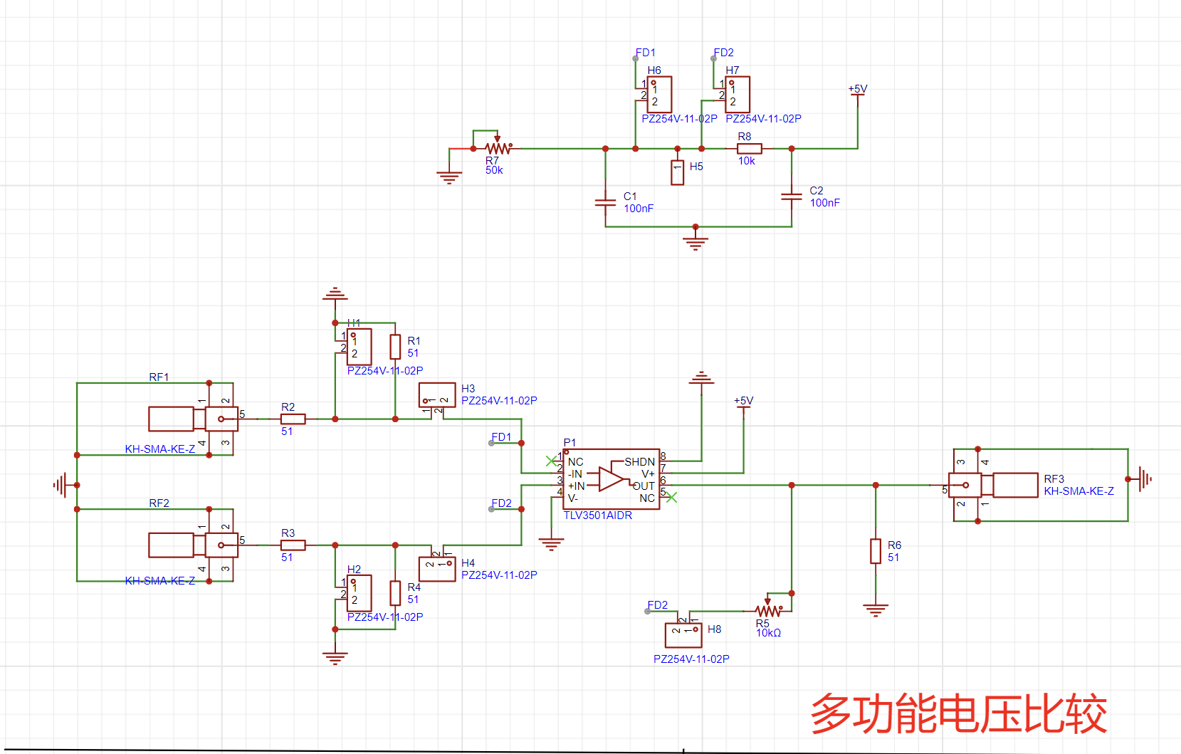

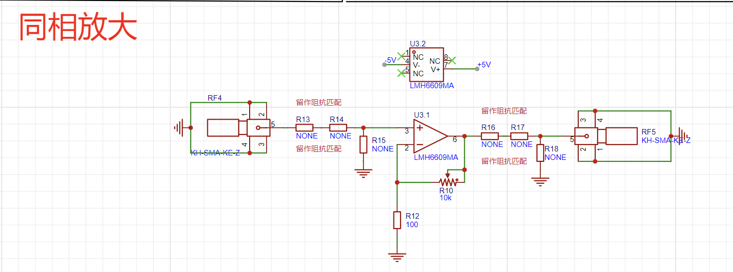

工程集成了  TLV3501的电压比较器  和  LMH6609的简易同相放大电路
相关参数

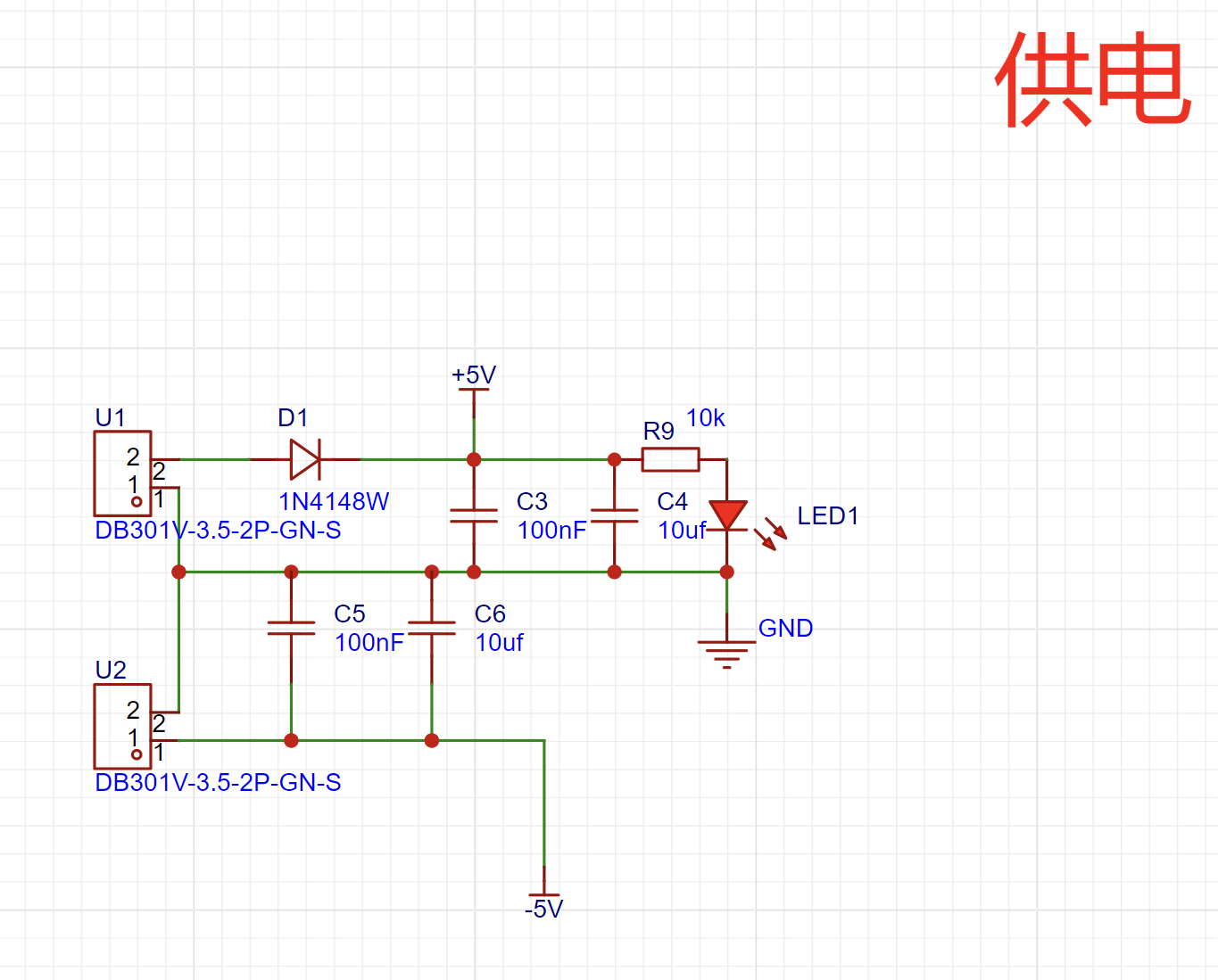

供电电压:  正负3.3-5VDC
输入电压:  10-2400mv(幅值,5V供电)
输出电平:  轨到轨输出,可直接驱动TTL/CMoS电平
输入频率:  DC–200MHz(实测100MHZ以下较理想)
所有接口形式:  SMA阴头(外螺内孔)
比较器输入阻抗:  51欧姆
电压比较器模块模式:
    1、同相过零比较:H4、H3、H1闭合;
    2、反相过零比较:H4、H3、H2闭合;
    3、两输入比较:H3、H4闭合;
    4、同相比较(比较电压可调):H4、H6闭合,调节R7控制比较电压大小,在H9处可测;
    5、反相比较(比较电压可调):H3、H7闭合,调节R7控制比较电压大小 ,在H9处可测;
    6、迟滞比较:H4、H3、H8,调节R5控制迟滞窗口大小。
