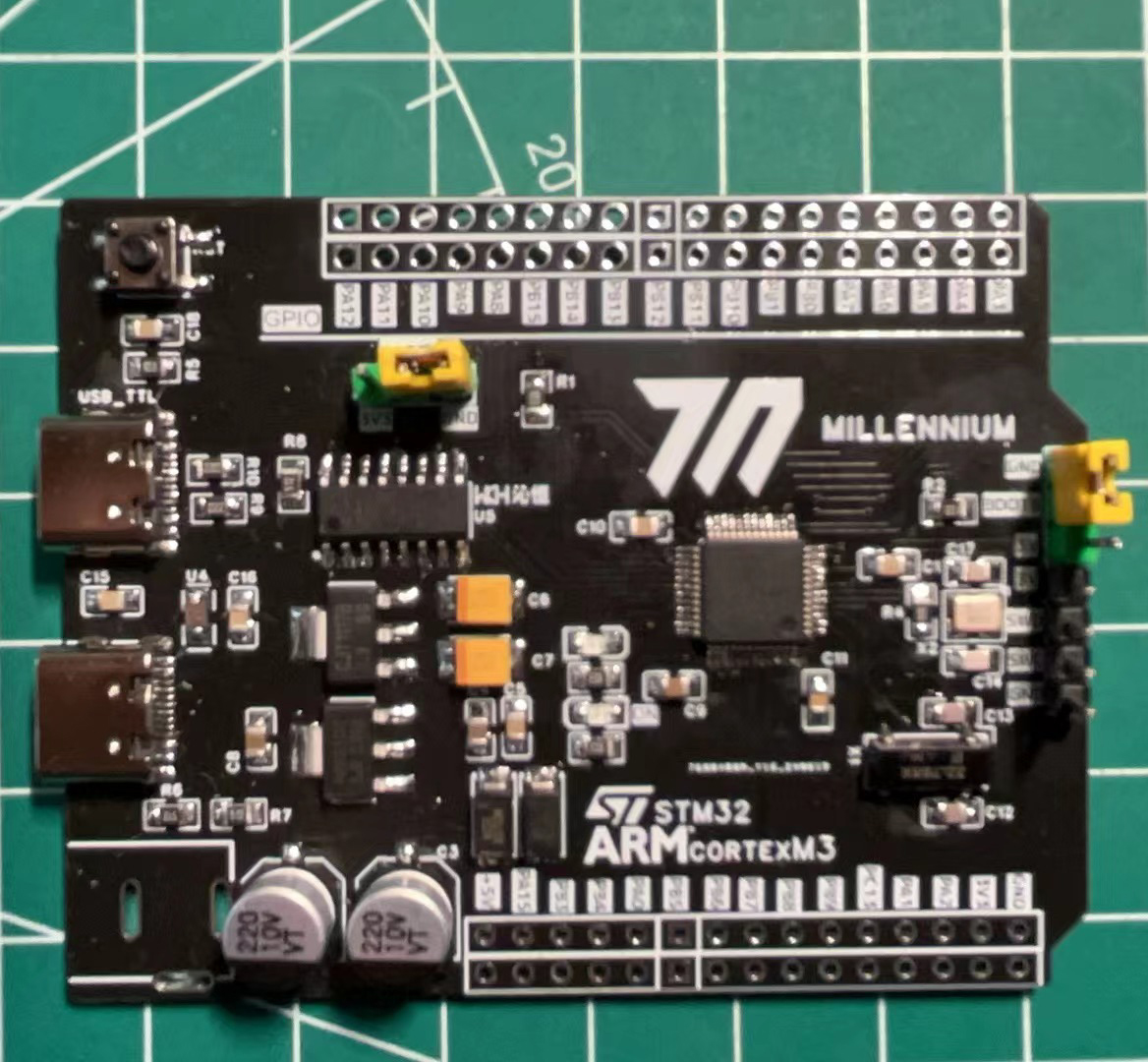

   复刻时,为减少成本,按照手中已有的元件对原工程做了一些调整,并修改部分丝印。
焊接完成效果

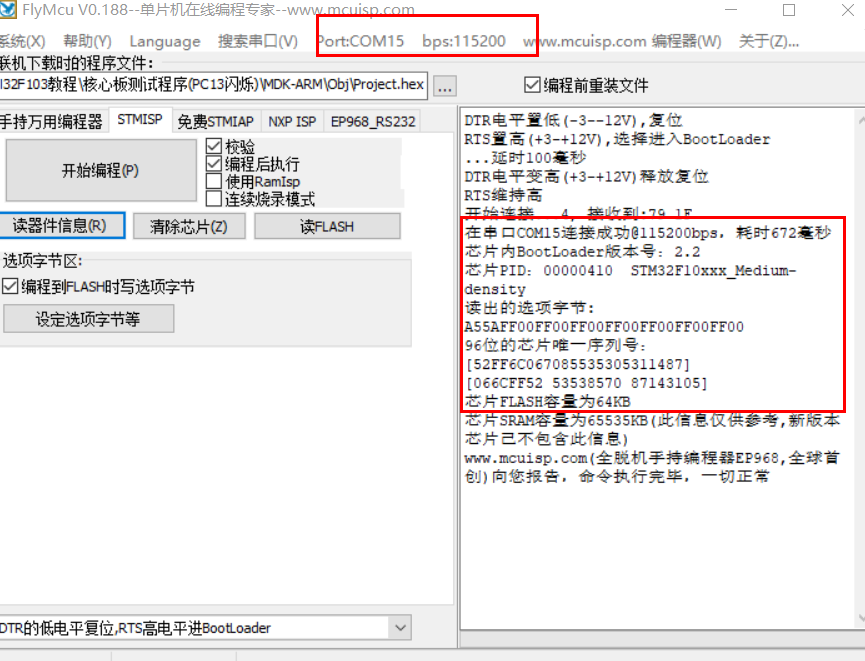

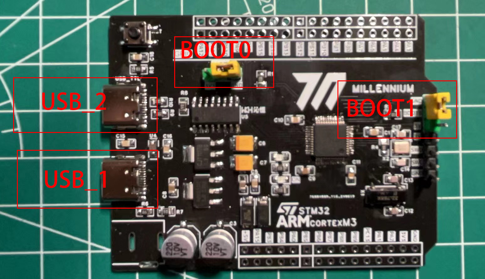

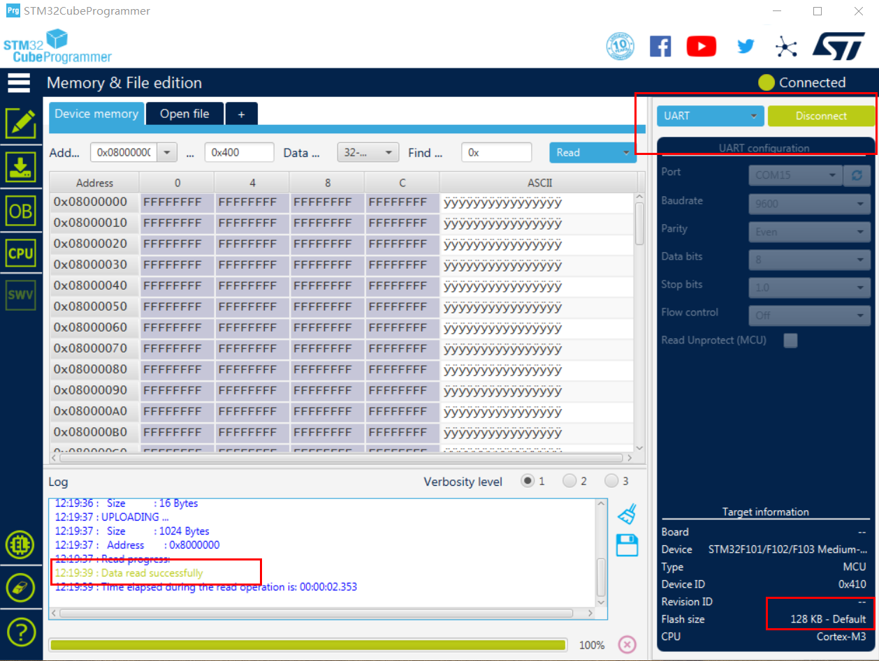

用数据线连接USB_1口,BOOT0设为1,BOOT1设为0,使用ST官方软件STM32CubeProgrammer和Flymcu软件读取芯片信息
不知道为什么两个软件读取信息Flash 大小不同,建议应用时还是选择64k

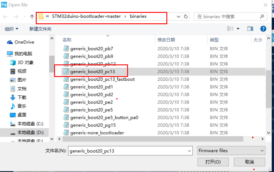

刷入STM32duino-bootloader
需要先到Github下载 Arduino_STM32 STM32duino-bootloader;下载地址:https://github.com/rogerclarkmelbourne/Arduino_STM32

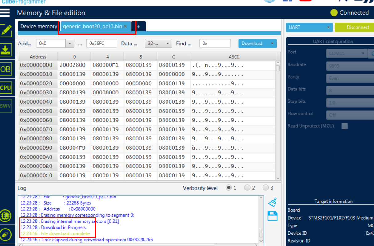

两个文件下载好解压,用数据线连接USB_1口,BOOT0设为1BOOT1设为0,使用STM32CubeProgrammer或者Flymcu软件,将STM32duino-bootloader-master文件中binaries目录中generic_boot20_pc13.bin下载到开发板(选择固件是根据开发板的led灯使用的针脚来选择的,本开发板为PC13
固件下载成功,关闭软件,拔下数据线,BOOT0设置为0

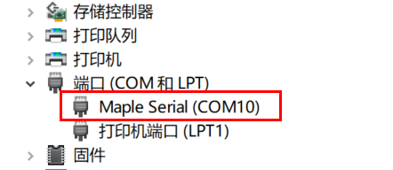

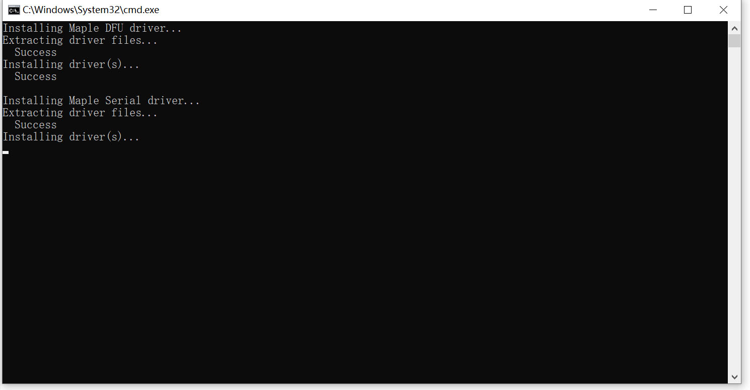

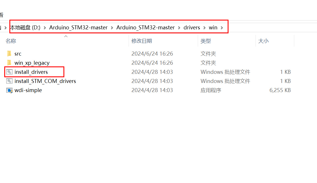

在下载的Arduino_STM32文件目录Arduino_STM32-master\drivers\win,找到install_drivers.bat文件,以管理员身份安装驱动
显示按任意键继续,驱动安装成功,然后用数据线连接USB_2口;
固件写入成功, 通过设备管理器查看会显示Maple Serial(COMX);
可以按复位键板子上LED灯会快速闪烁几次表明写入成功

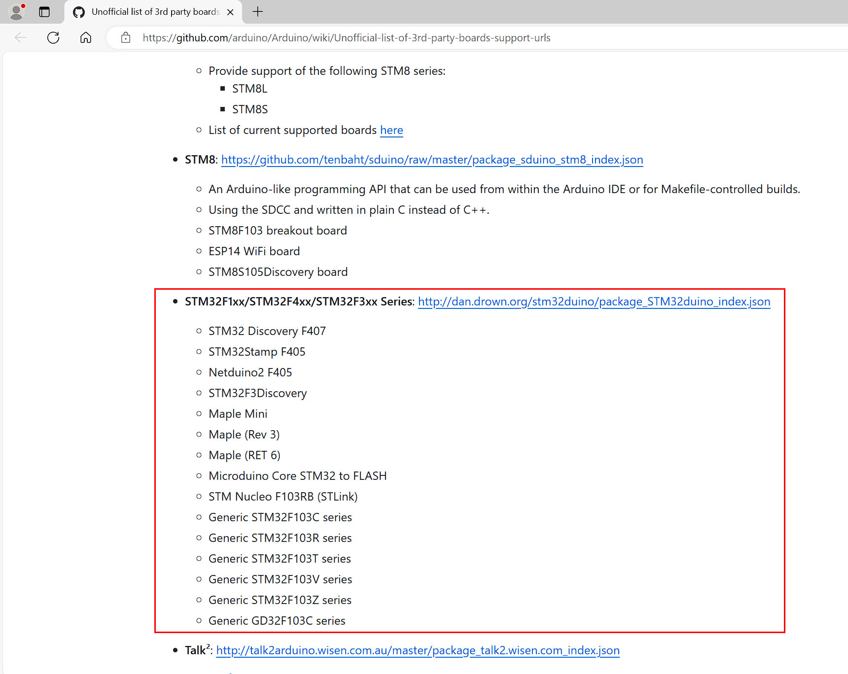

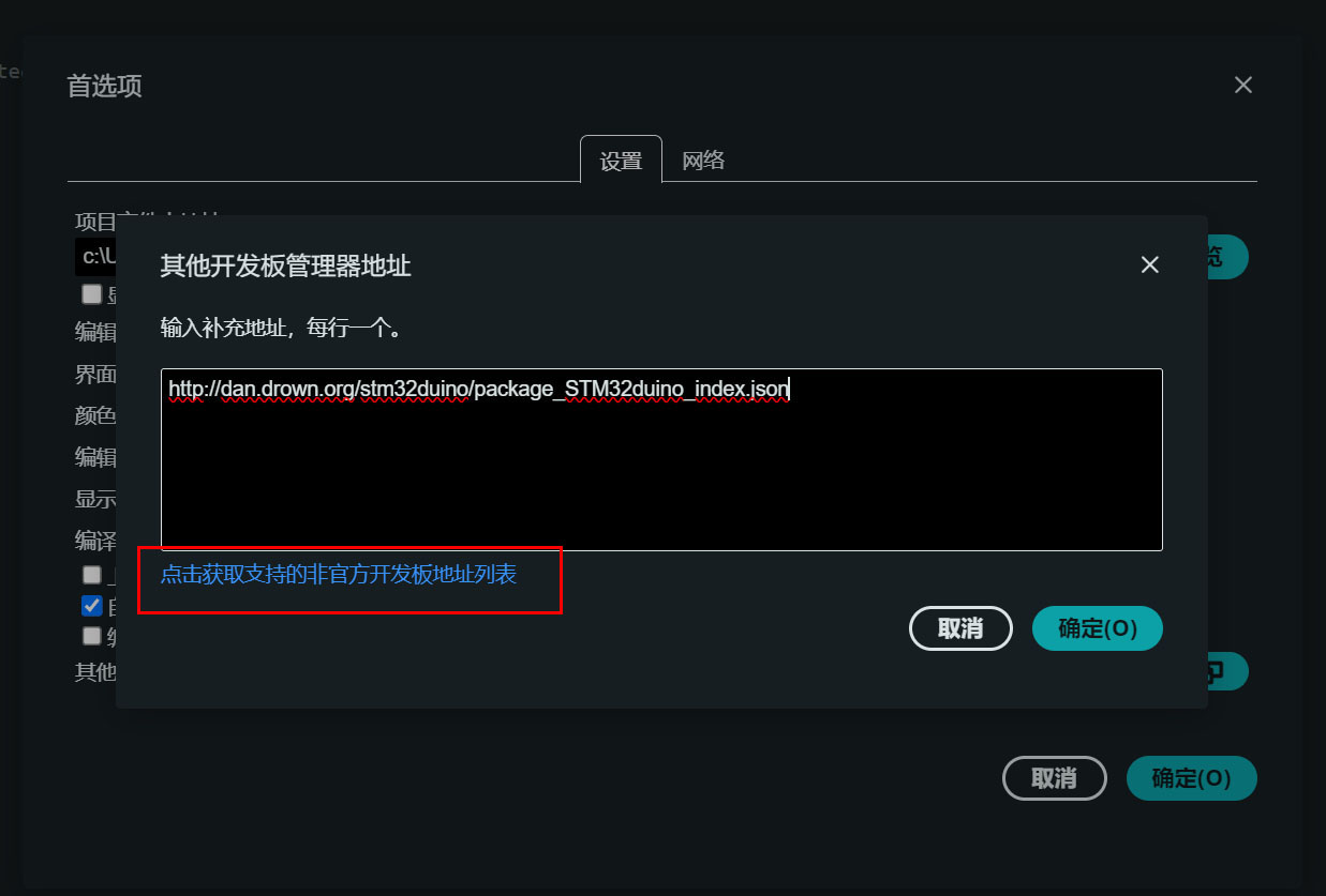

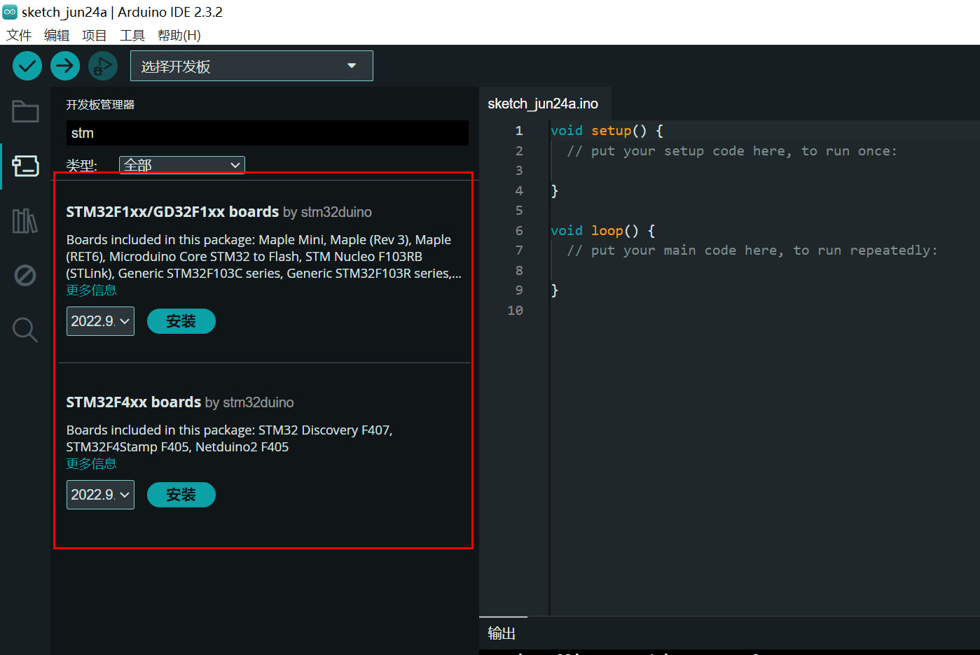

2、配置IDEArduino IDE的首选项中,添加STM32duino开发板管理器下载地址。

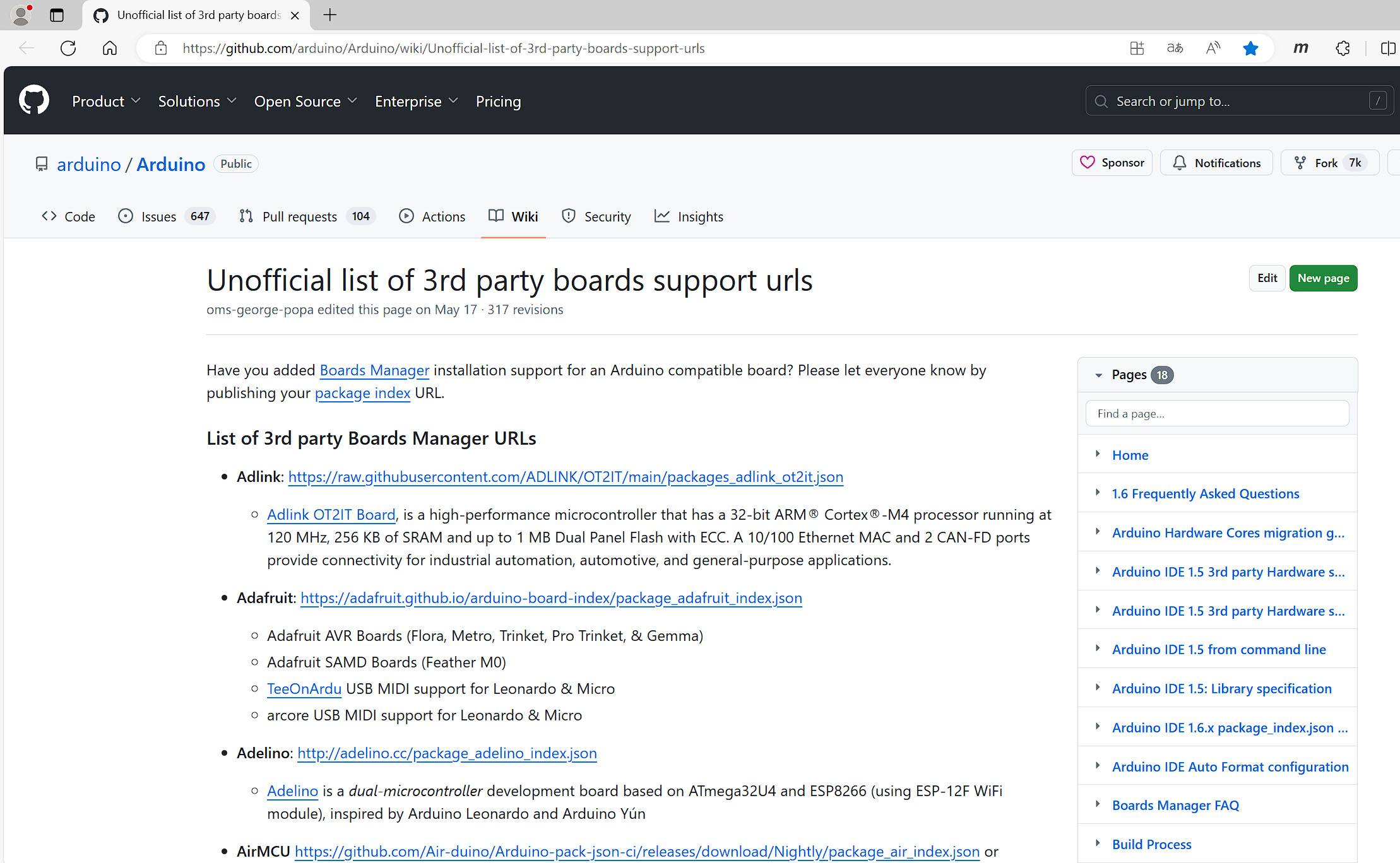

点击蓝色文字可以找到所有非官方开饭板管理器的下载地址
下载地址填好后回到主界面,在开发板管理器中安装STM32开发板文件

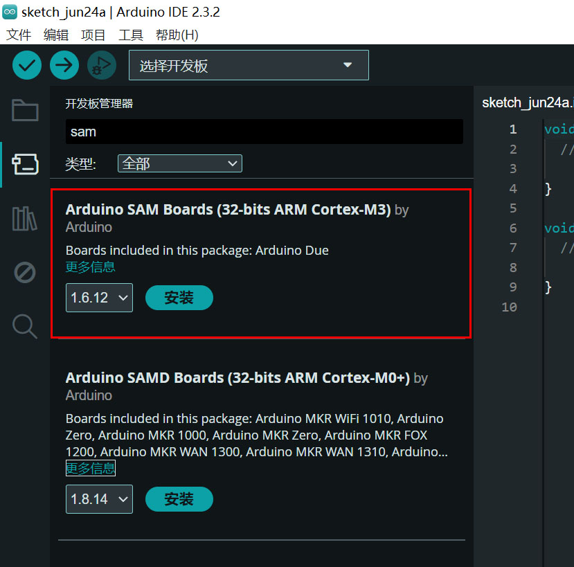

3、安装Arduino SAM Boards(32-bit ARM Cortex-M3) 文件,开发板管理器输入SAM,可以找到该文件,点安装,安装完成关闭IDE

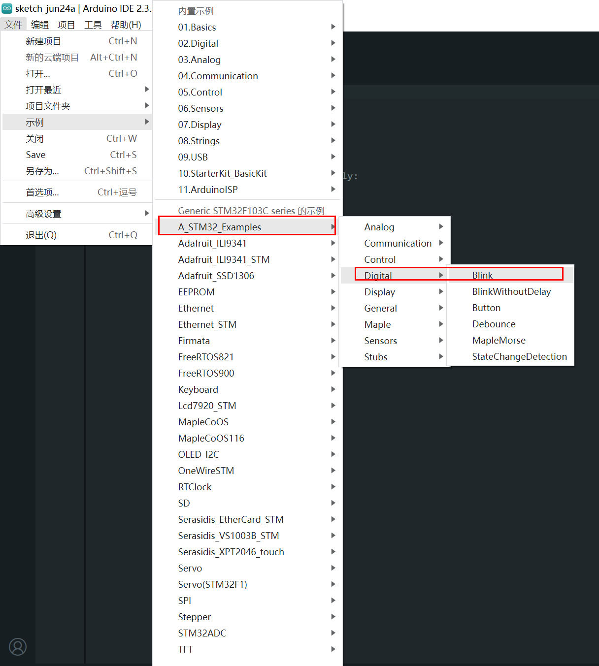

编译blink示例检测环境是否安装成功

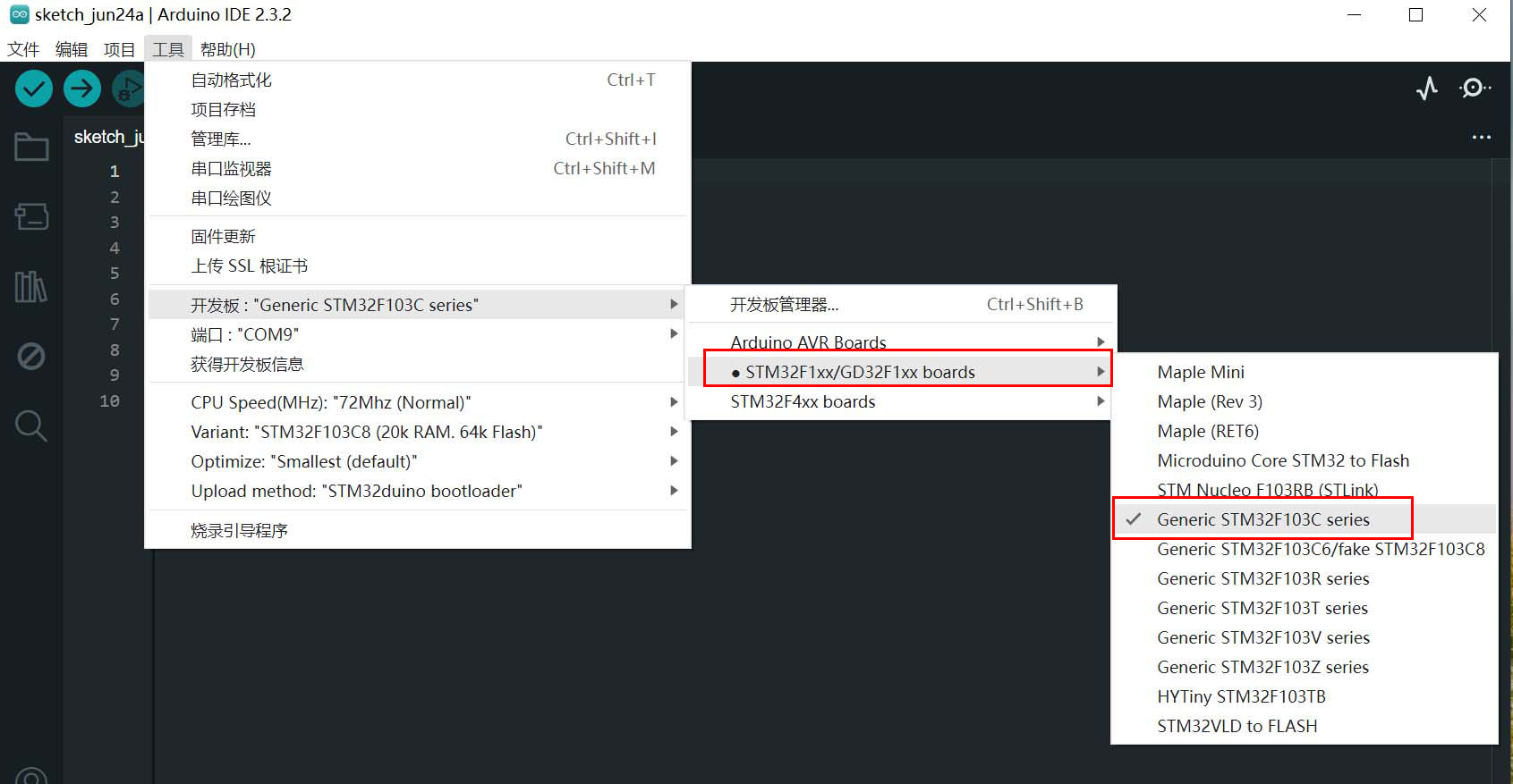

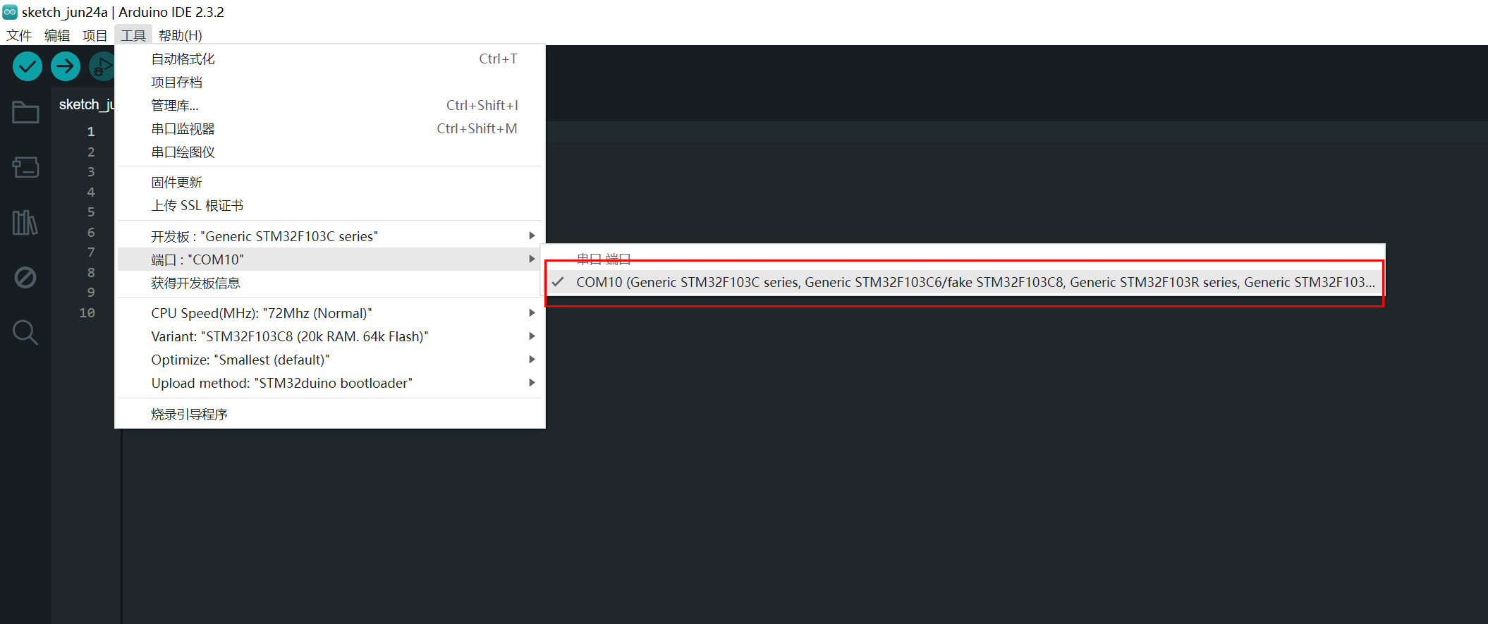

重启 Arduino IDE,打开工具选择板型,
选择端口

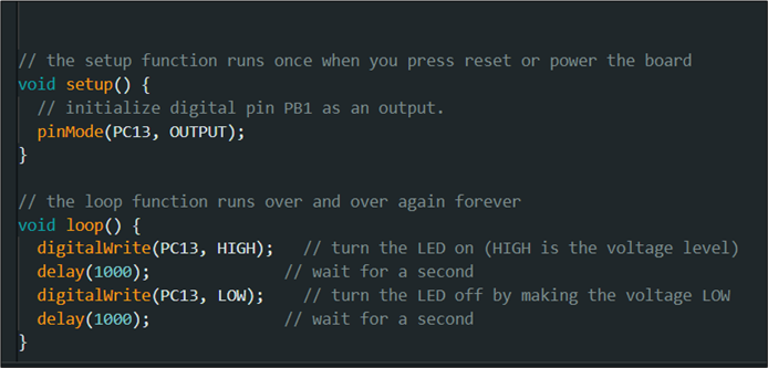

选择blink示例
需要将原文件的PB1改为PC13
点击上传,附blink演示视频文件
