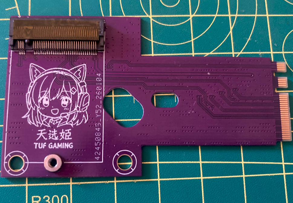

2.  天选5pro wifi移位pcb板
       天选的叠叠乐,会引起固态和无线网卡的抱团取暖。当时买来后就更换了硬盘位置,想着这次彻底解决一下,也方便以后无忧虑的加硬盘。自己用的天选5pro锐龙版,自带的无线网卡是8852be,顺手就选了富士康A key 3mm的座子,型号:AS0BC21-S30BA-7H,无线网卡固定螺柱:M2X₵4X1.5+₵2.9X1.0 焊接后测试效果还可以,也没有某鱼评论掉网卡的事。过程中稍微计算了下阻抗,调整了pcie走线等长,毕竟是希望改动无线网卡后不要影响网速。
      后来发现E key的网卡不少,工程中补了E key 版本(未测试)
      由于是嘉立创免费打印的,本着够用,节省的原则,自己只打板测试了A key版本呢,E key版没有打板测试。

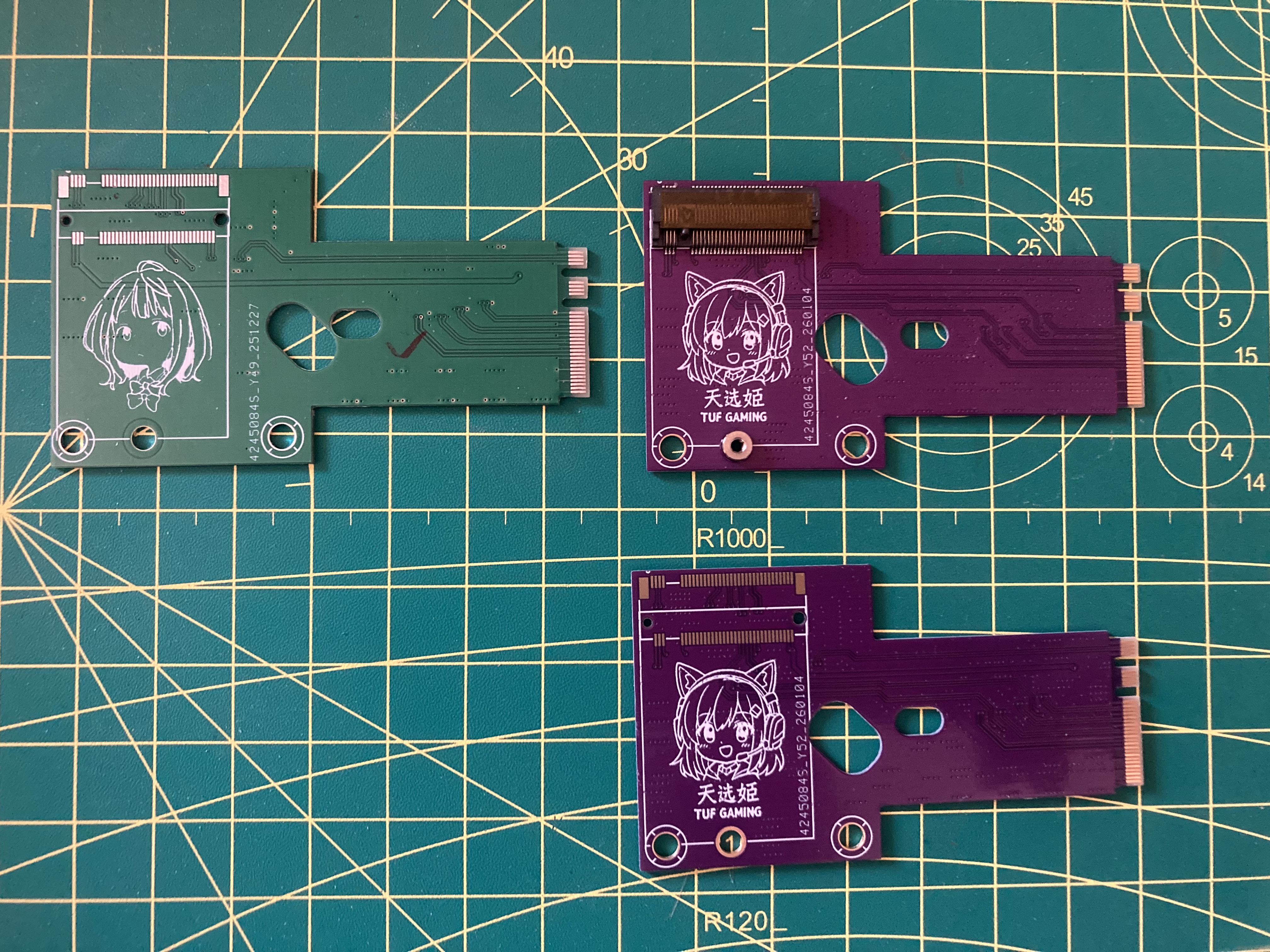

3.  wifi移位pcb板图片
      下图片绿色是第二版(开孔位置有偏差,需要手工搓下孔位才能安装)。紫色沉金是第三版调整了开孔位置。

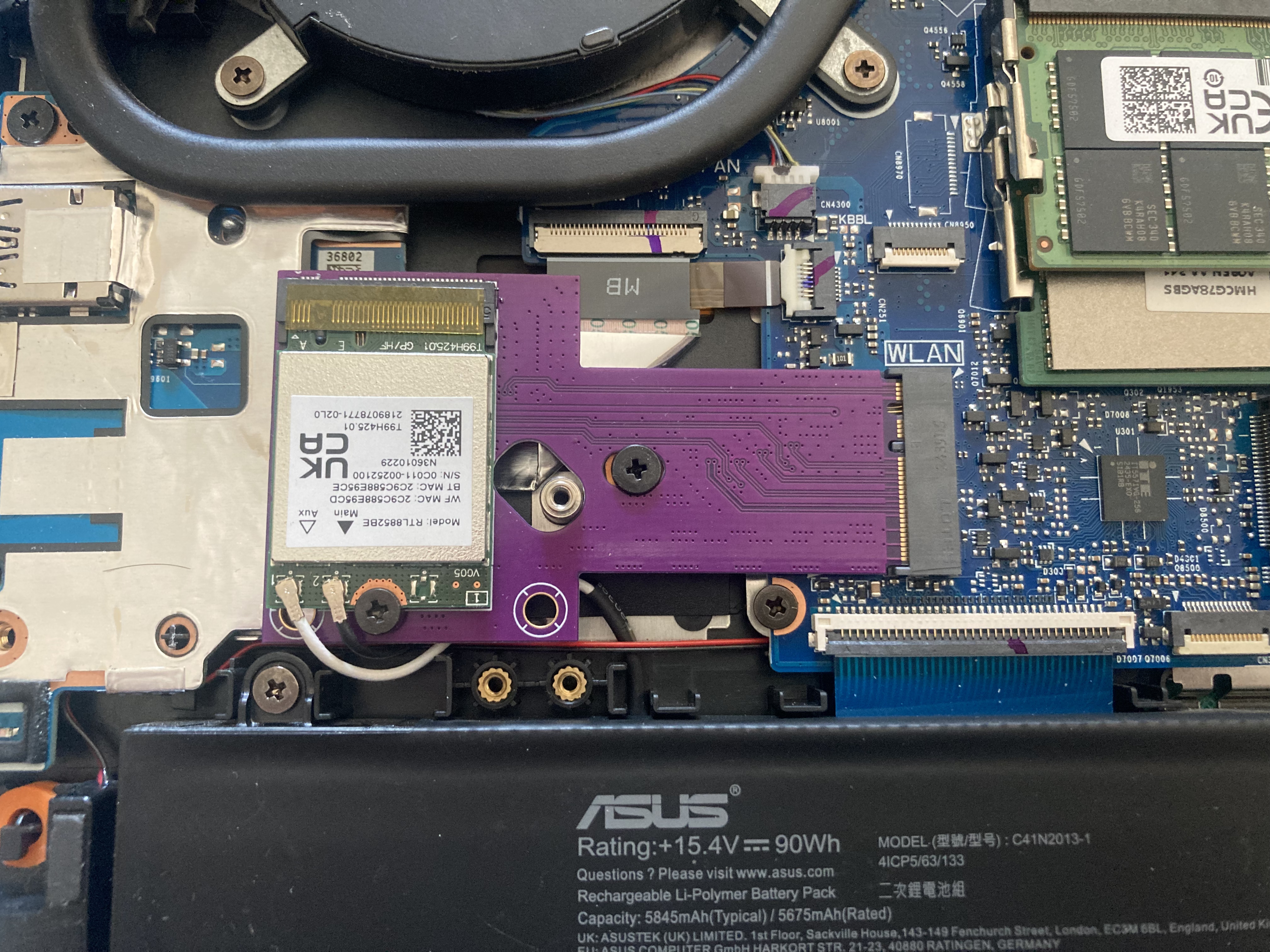

      4.1无线网卡是8852be安装后如下图:
       注意:原无线网卡固定位置处螺钉直接拧紧就好,由于下面usb3.0排线插座的原因,再螺钉拧紧后,移位PCB会稍微有点向下弯,但是不影响使用。
       4.2安装移位PCB后测试无线网卡
            安装完成后,开机,无线网卡工作正常,无线和蓝牙都正常连接设备,可以开始测试了。

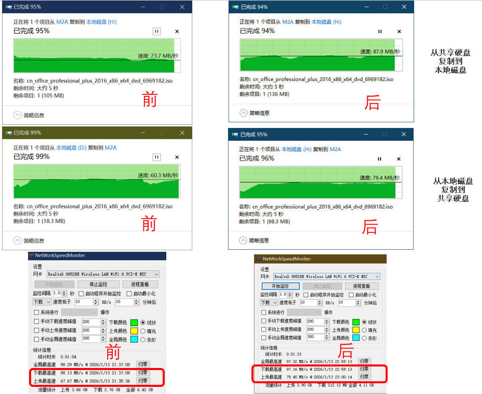

            这里需要说一下,由于没有专业测试工具,所以随便测试一下(平时常用的传输文件和iperf3),测试结果大家娱乐一下就好!
            4.2.1测试目的
            确认添加移位PCB后,局域网内,wifi网卡数据传输是否有较大的影响。
            4.2.2测试网络拓扑
            笔记本——无线连接——主路由(红米ax5)——有线连接——交换机(兆能M2 usb3.0外接固态移动硬盘,samba共享,ip地址:x.x.x.158)
            4.2.3局域网传输文件测试
             前:无线网卡直插原插座的状态                      后:安装wifi移位PCB后的状态
             本地磁盘:笔记本硬盘                                   M2A:局域网Samba共享硬盘

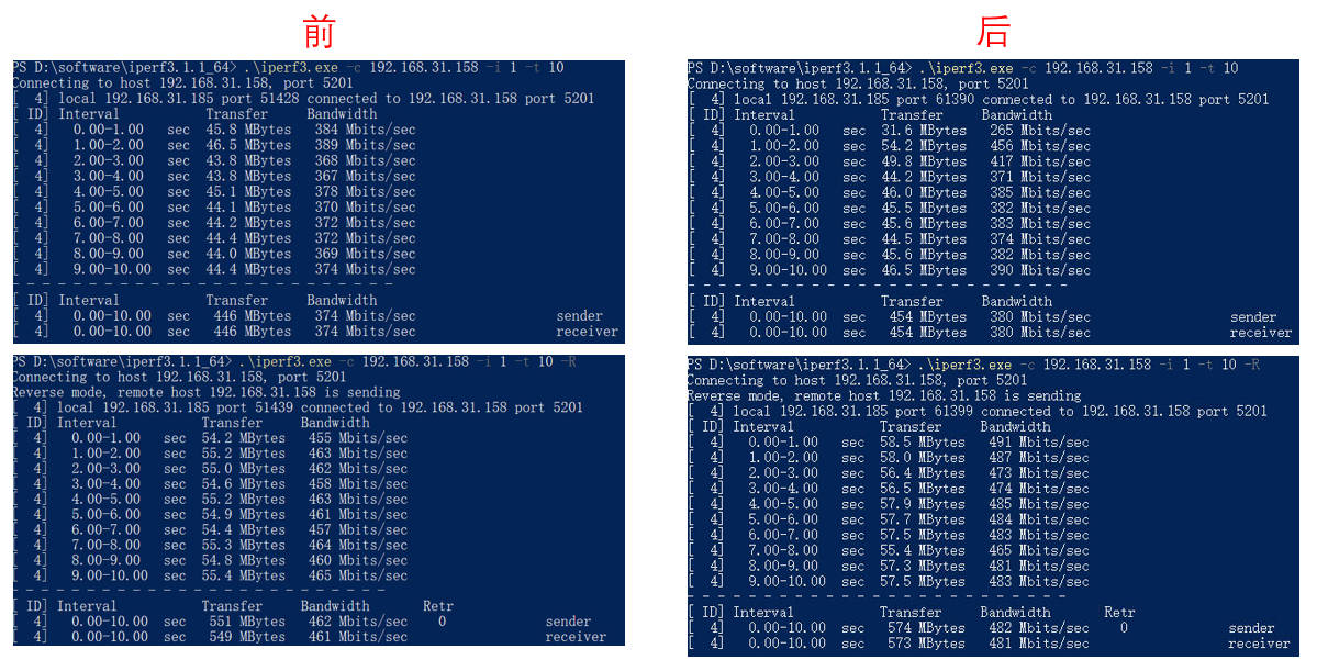

           4.2.4局域网iperf3 tcp测试
            4.2.5 测试完,感觉还可以,够用了,折腾结束。
