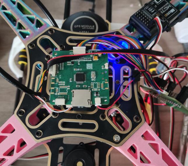

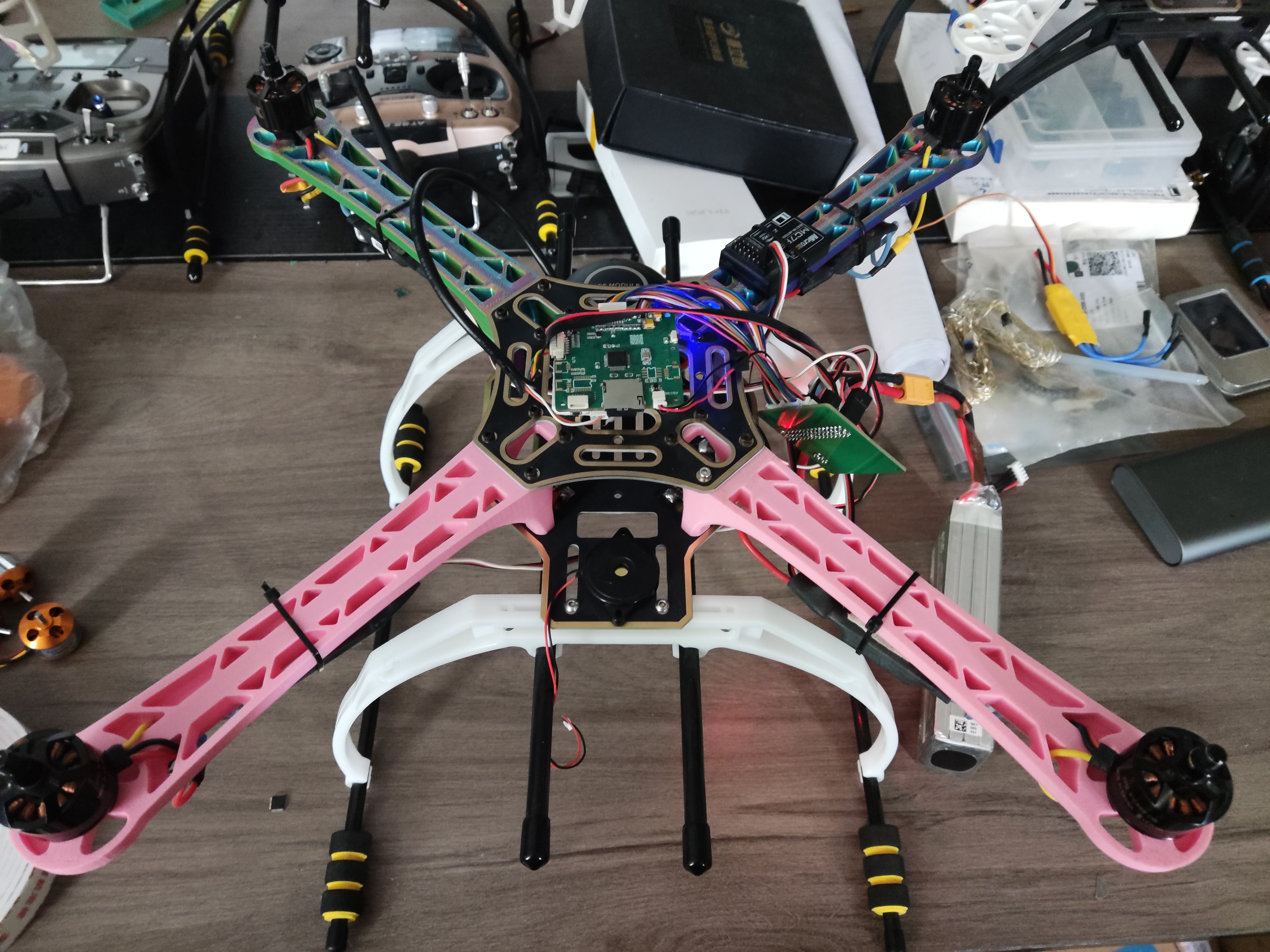

F427飞控,支持PX4固件,已打样测试GPS、陀螺仪、加速度计、角速度计和气压计均正常工作,QGC地面站参数正常。
简介:F427飞控,支持PX4固件,已打样测试GPS、陀螺仪、加速度计、角速度计和气压计均正常工作,QGC地面站参数正常。

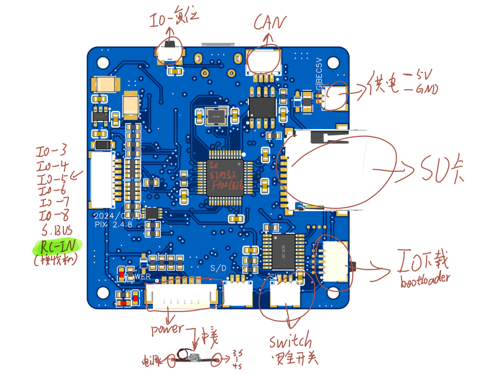

  • 一款基于STM32F427主控,STM32F100辅助芯片的无人机控制器
  • 本模块是飞控的控制板,里面所有端口全部引出,可二次开发,实现低成本无人机。
具体功能:
1. 主控STM32F427VIT6,辅助:STM32F100C8T6
2. 板载mpu6000陀螺仪
3. 板载MS5611-01气压计
4. 板载三轴角速度传感器:L3GD20TR
4. 板载三轴加速度传感器:LSM303D
4. 板载FM25V01A-GTR
5. 支持4路串口(原本有5路,其中一路用于辅助芯片通信)
6. 支持黑匣子外置sd卡
7. PWM输出通道:14路PWM(主通道6个,辅助通道8个)
8. SWD下载接口直插
9. 大部分直插SH1.0接口,GPS、电流电压计是SH1.25接口不用另换接口
10. 复位按键
11.支持OSD、数传
12.SPI总线、CAN总线
13.模数转换器(ADC)6.6V、模数转换器(ADC)3.3V

1.此飞控最小封装是0603,可拿起烙铁手焊,完全没问题,上电前测电源处是否短路,建议边焊接边调试,不建议全部焊上再调试。
2.对于硬件,焊接没问题后先用ST-link给两个芯片烧录bootloader,然后用USB线连接电脑后会识别出来,此后不再用Stlink下载程序了。
3.对于固件,要在Ubuntu里面编辑PX4环境,然后可以在虚拟机里用命令行下载固件,也可以导出固件在QGC地面站里面烧录。要想起飞,需要在QGC地面站里配置。
2025/4/11
板载的STM32F030F4P6不要焊接

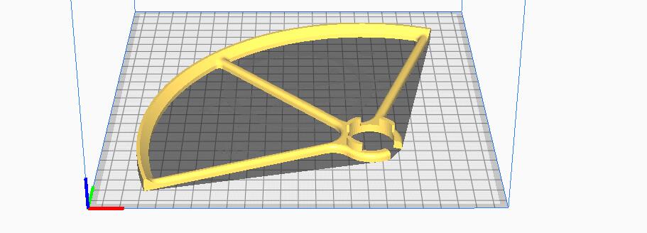

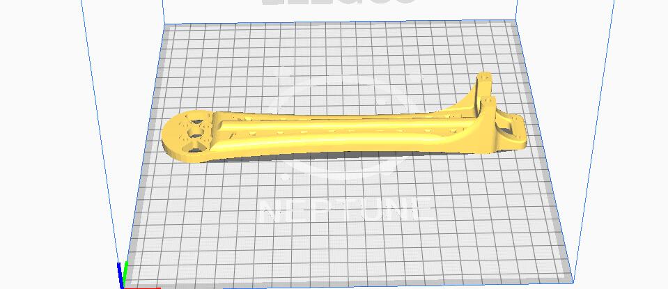

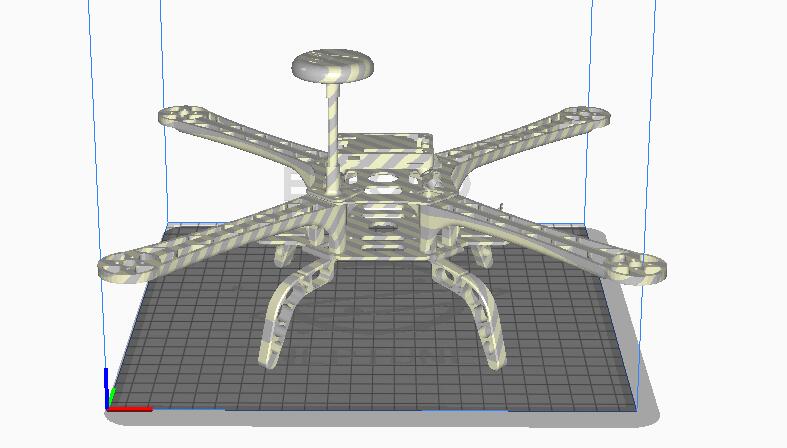

3. 部分F450机架的打印件,还有一个整体的F450机架(但不建议打出来,“可远观”)

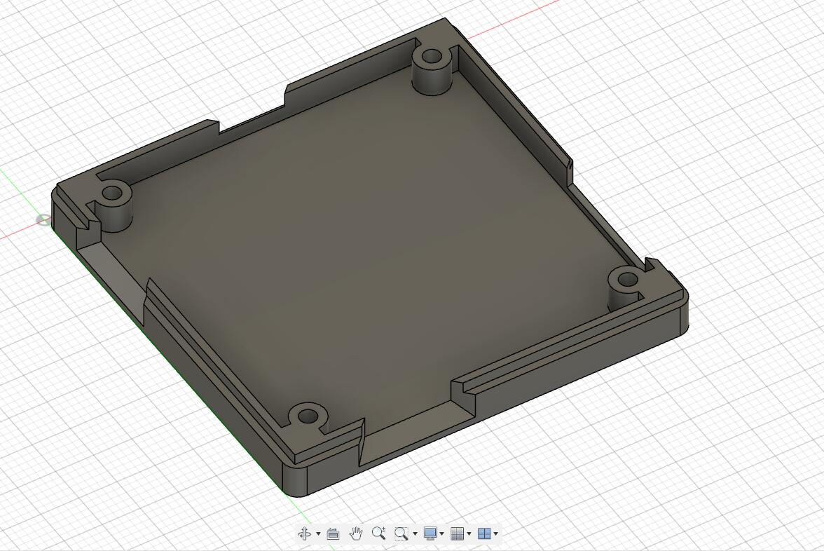

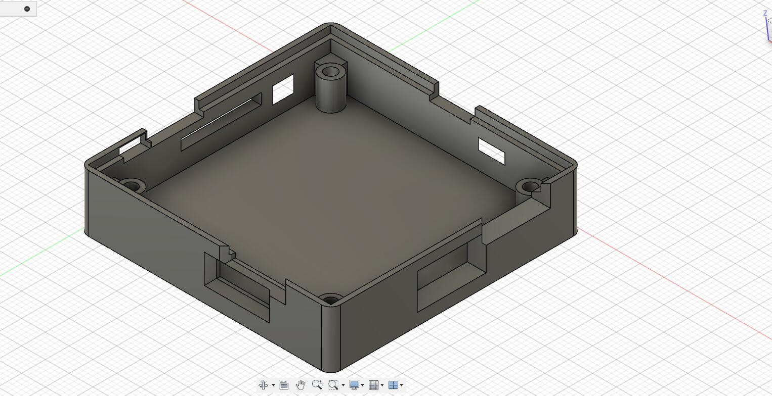

4.  此飞控板的外壳

(这个看看就行,非常不建议打印)
