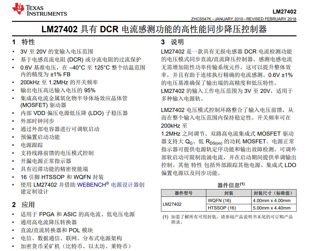

  • 芯片信息:

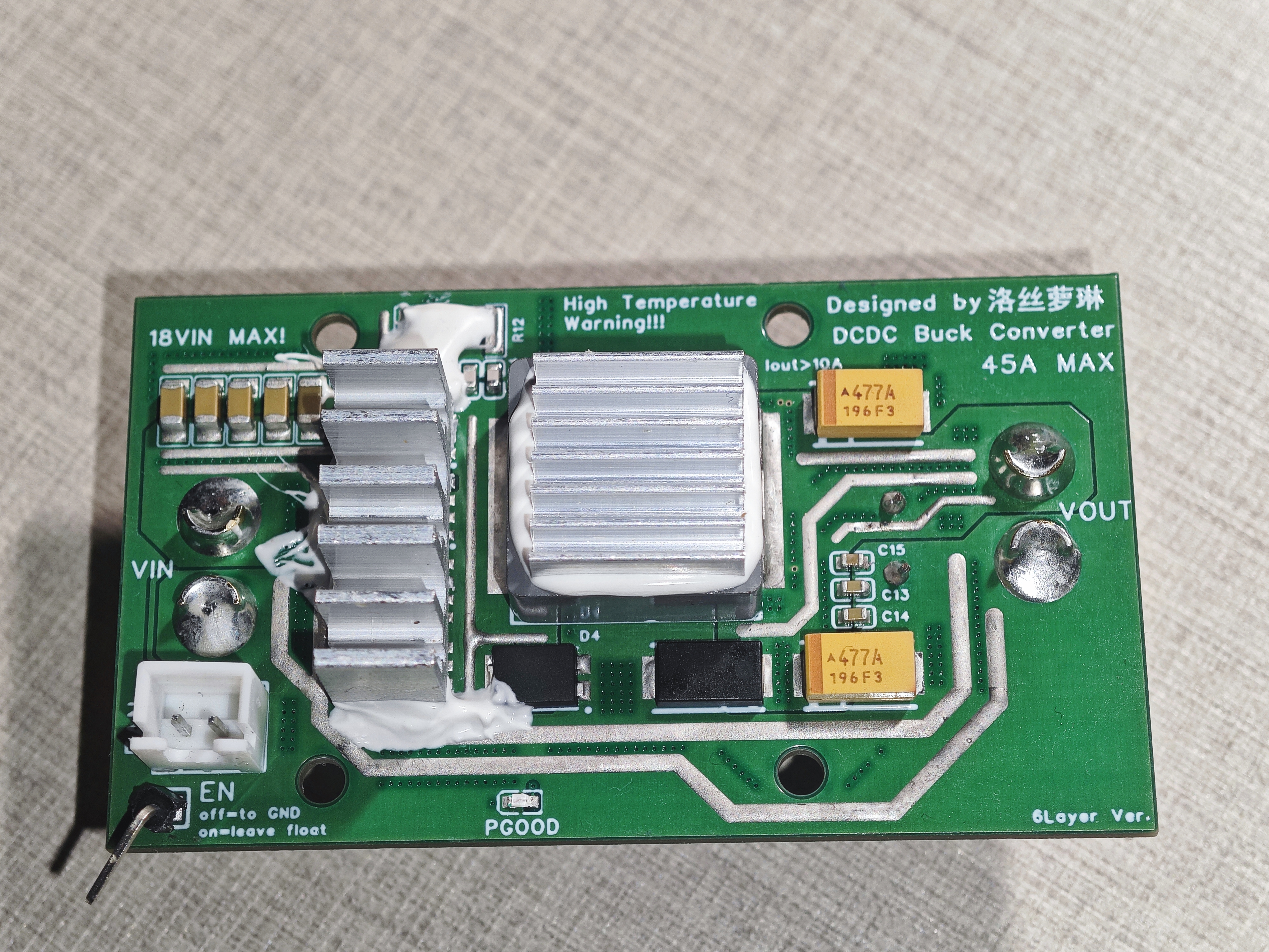

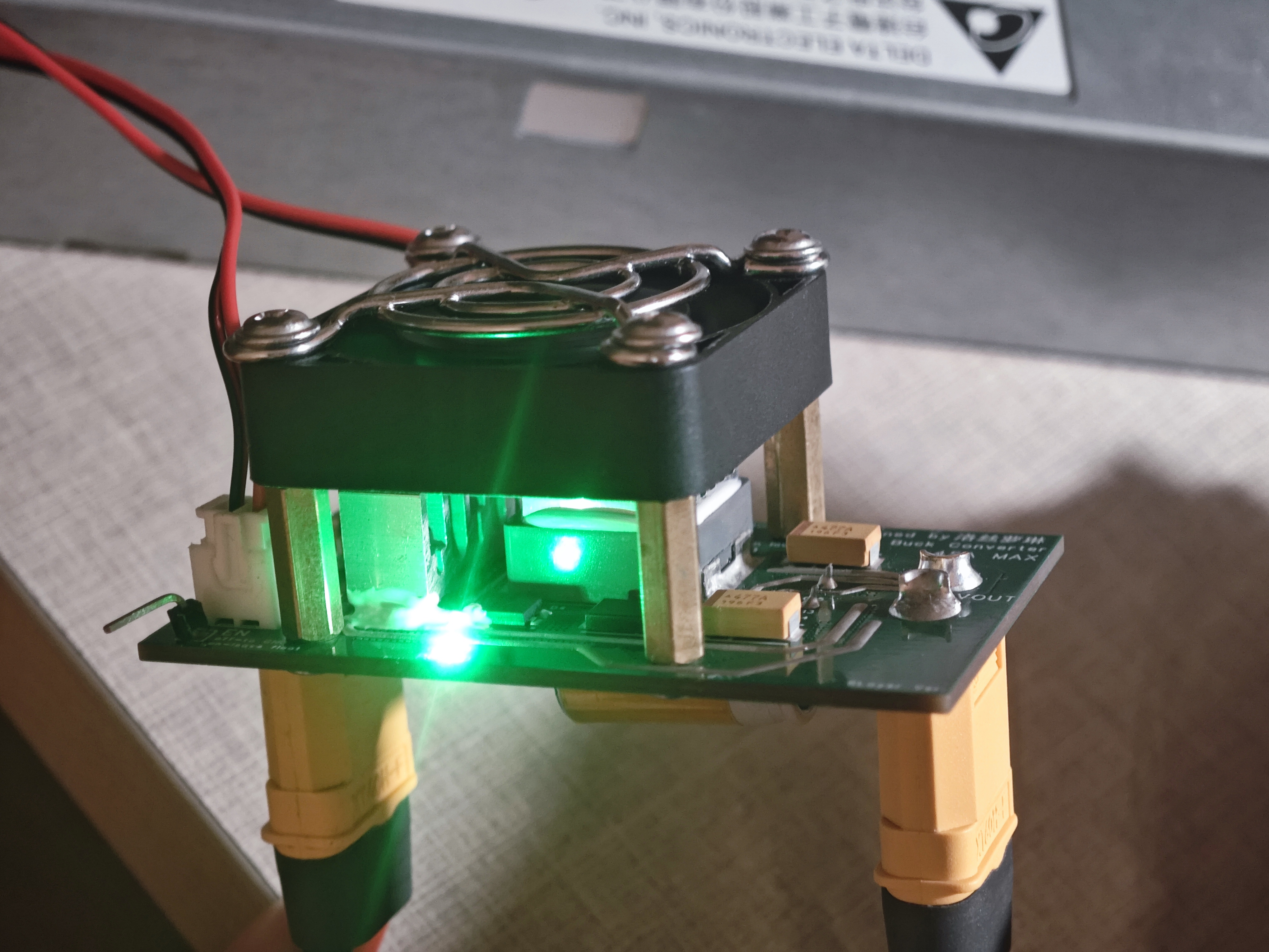

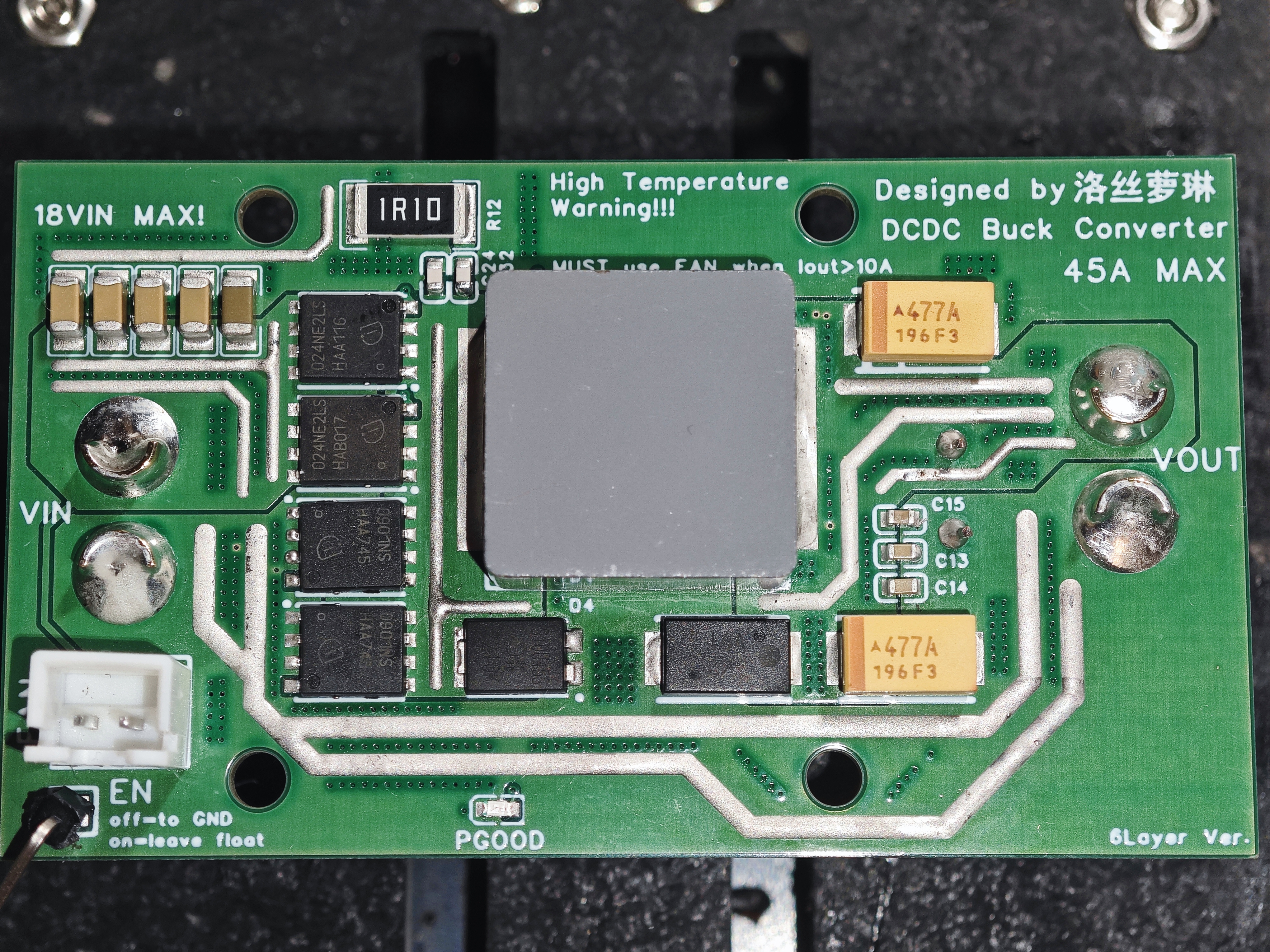

    • 持续电流大于10A最好使用主动散热,大于15A必须使用主动散热!
    • 功率MOS,电感需自行加装铝散热片,风扇尺寸信息已注释在原理图中(散热片和风扇安装图在实物展示中有)

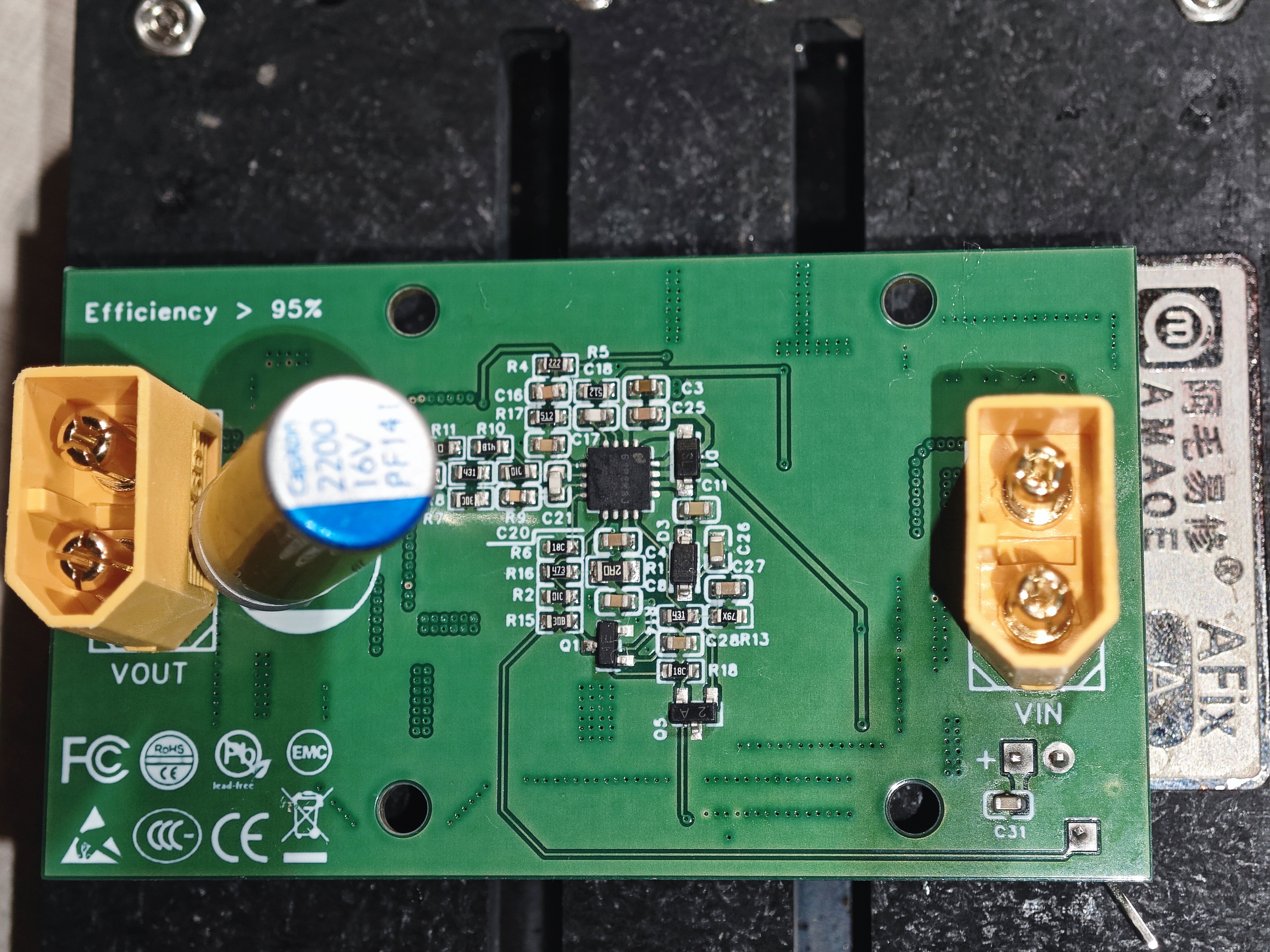

    • 输入输出方向不可接反!每个接口的正负极不可接反!
    • 大于20A输出时在负载端最好额外增加足量的MLCC和电解电容。
    • 板层开窗部分需堆锡
    • 工程内含4层版和6层版PCB文件,请根据需要使用

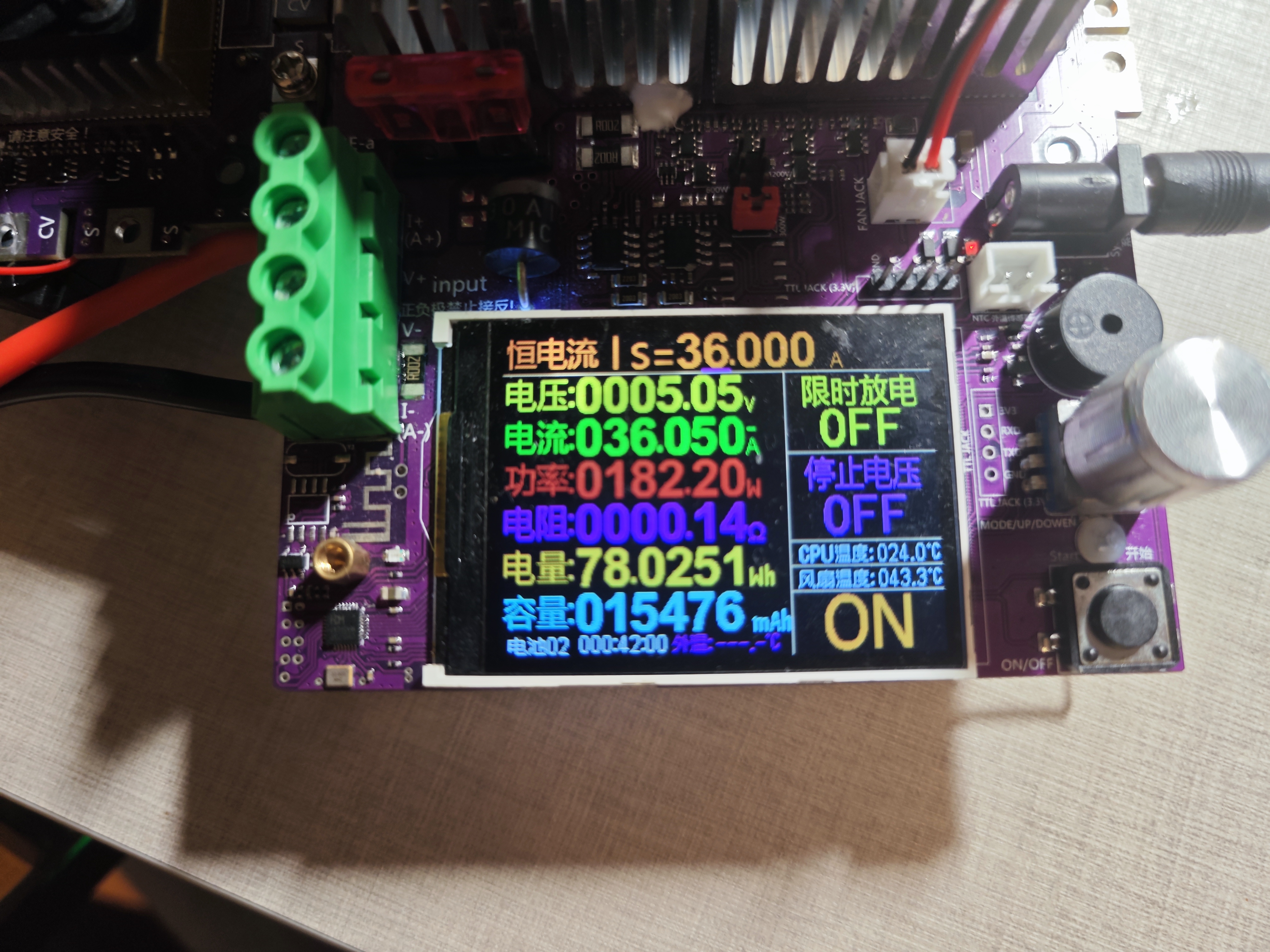

  • 实物展示(V2):
注:除XT60接口外,其他地方用的含银无铅锡所以焊点是哑光的
