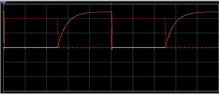

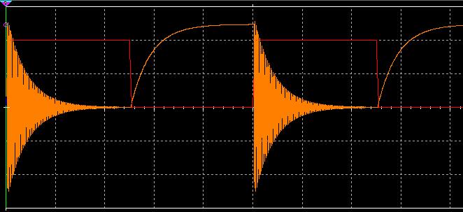

每个按键都串联一个120Ω电阻用于消除信号震荡,提升信号质量。
不加电阻,在导通瞬间会由于寄生电感/电容引起线路振铃
串联120Ω电阻后,信号质量大幅提升

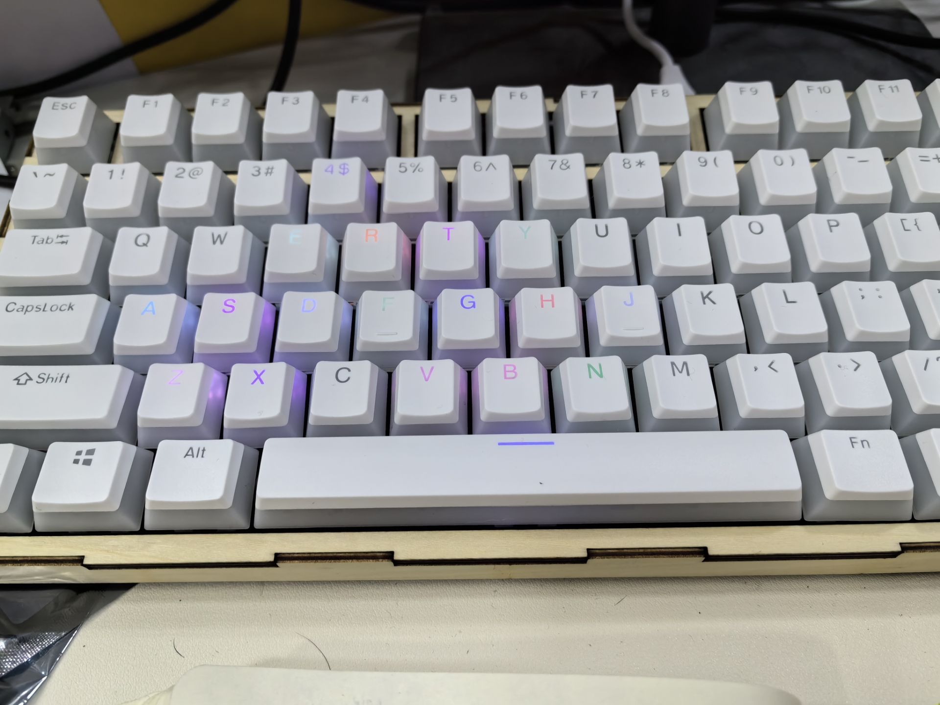

目前的光效,按下按键后随机RGB颜色

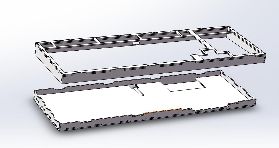

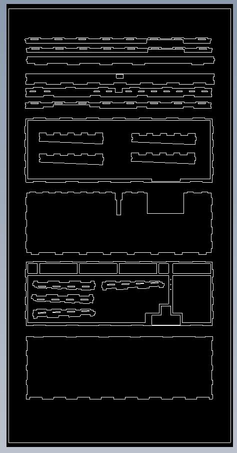

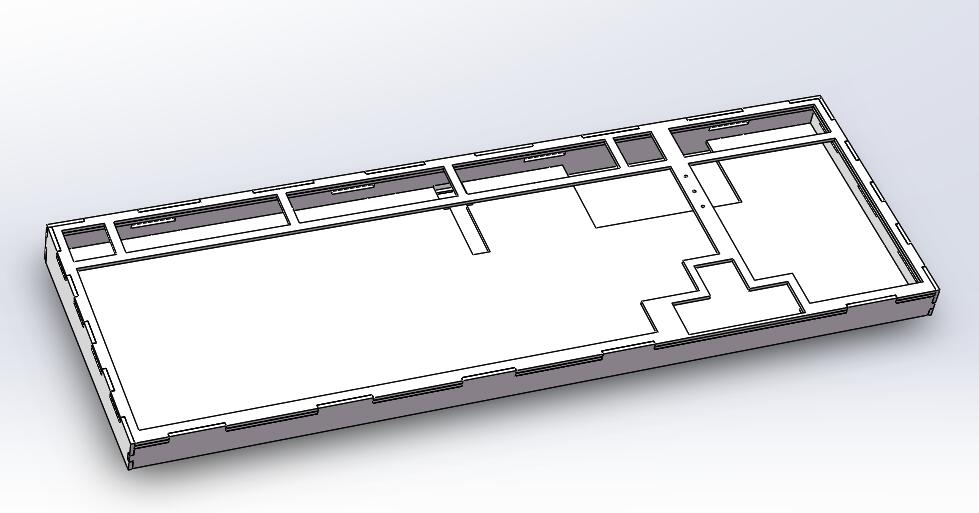

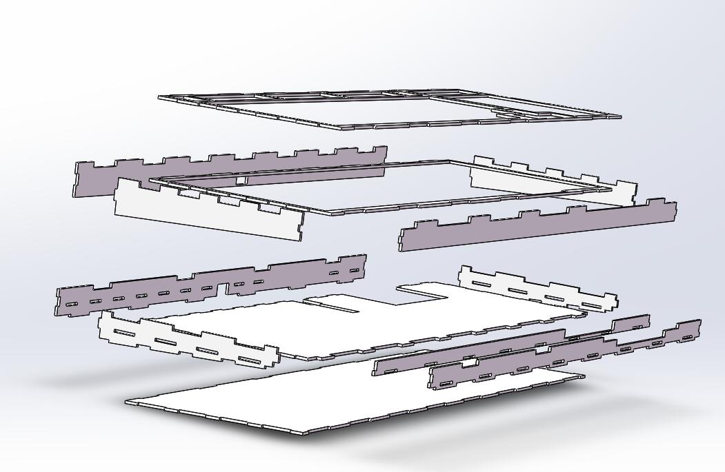

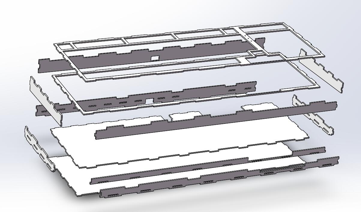

外壳使用2mm椴木板切割拼接,450*880mm可以直接切出一套,成本大约40元。
PCB与定位板使用2mm双通铜柱与螺丝固定。
铜柱规格M2*5(外径3.2mm),螺丝M2*3,

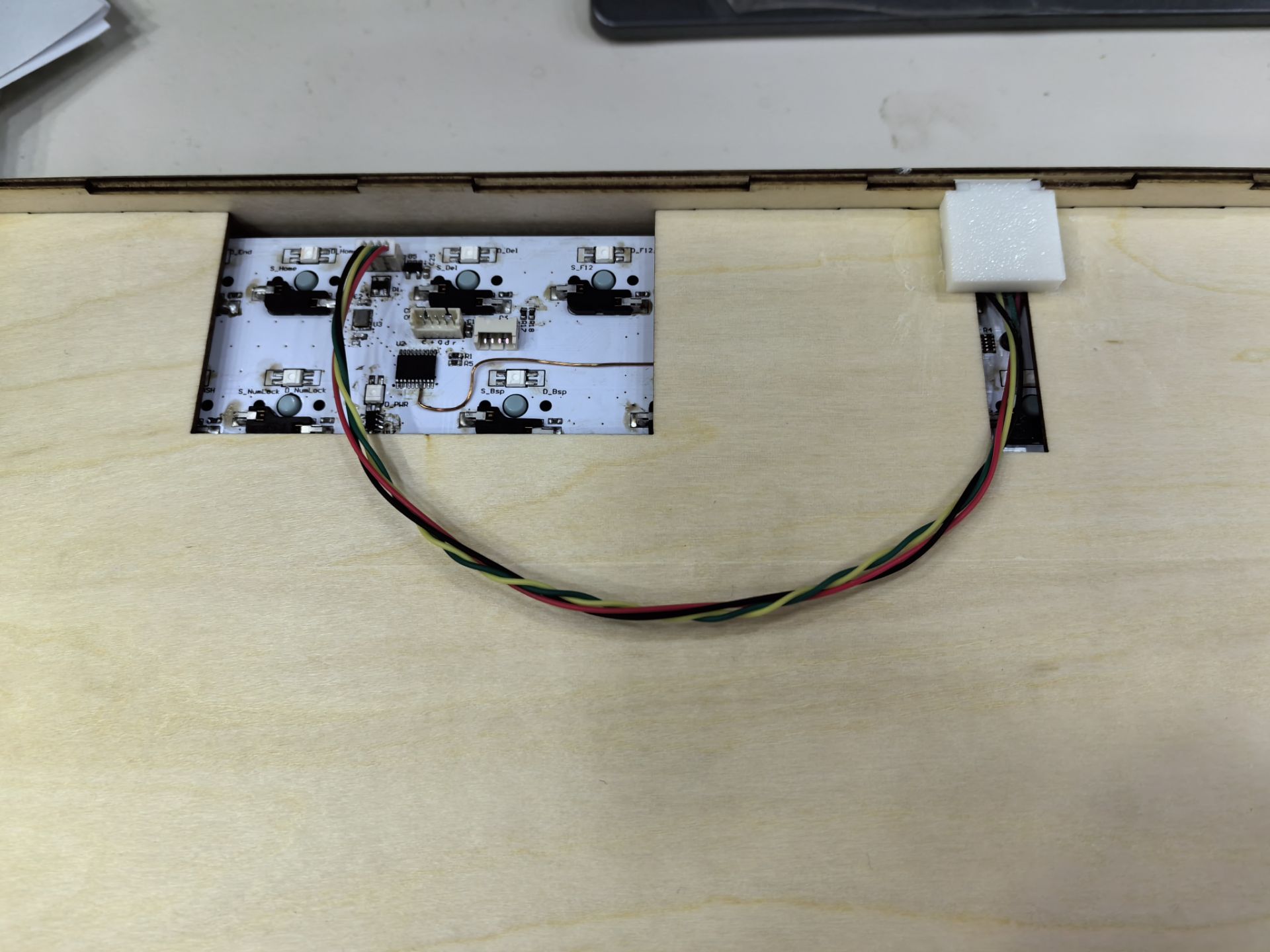

USB连接使用单独的小板子,配合3D打印的座子固定
(飞线是调试的时候搞坏了焊盘,请无视)

外壳切割2mm木板.DWG
98键定位板_LTFin_19.00.DWG
