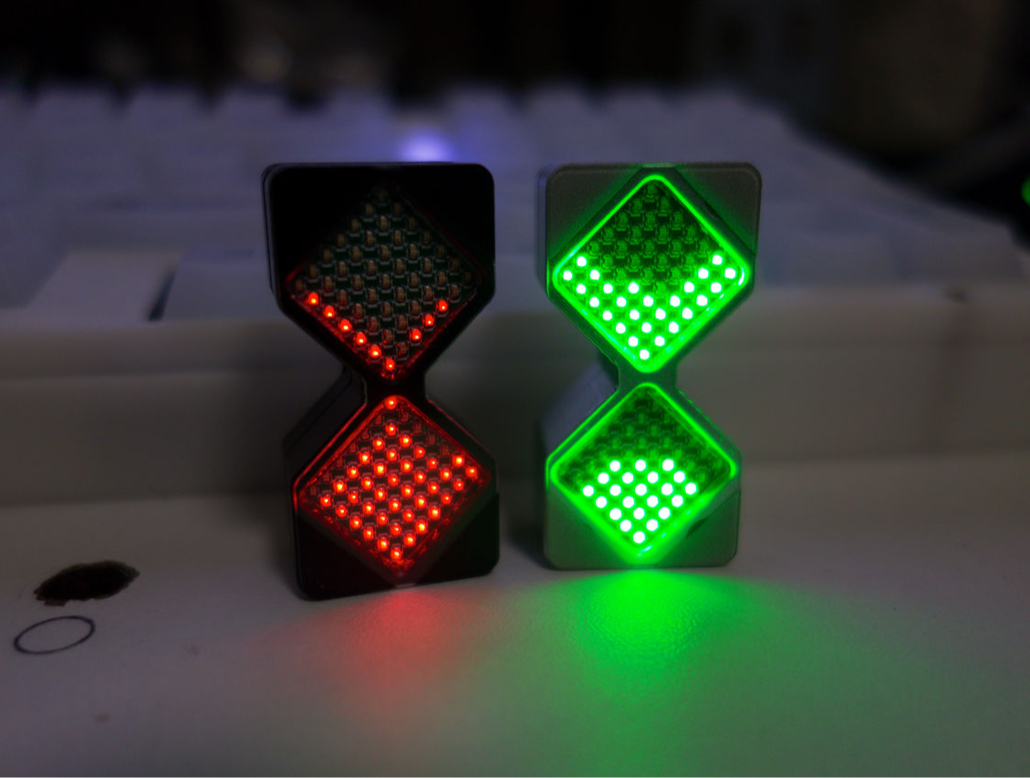

7x7矩阵,共98个0402灯珠,焊接难度相当高,背后还有3个QFN封装,一不小心就会在焊接QFN的时候弄掉LED。
我自己是直接使用SMT服务把灯珠先焊好,再手动焊接的QFN。
效果视频:bilibili.com/video/BV1fg51zVEWT/
外壳不变,板子尺寸不变的情况下,塞进去了98个LED,2个7x7矩阵,占用15个IO进行控制。
加上加速度计通讯,之前的MCU没有足够的IO,只好更换为PY32F030K48U6。
由于灯珠数量的增加,单次导通时的亮度也得更亮,红灯电压增加到2.0-2.1V,绿灯增加到2.6-2.7V,根据实际情况自行参考TPS62840DLC的规格书调整电阻R1。
其余的部分跟1.0基本一样,PCB现在应该可以直接使用EDA下单了,DRC不会报错。
