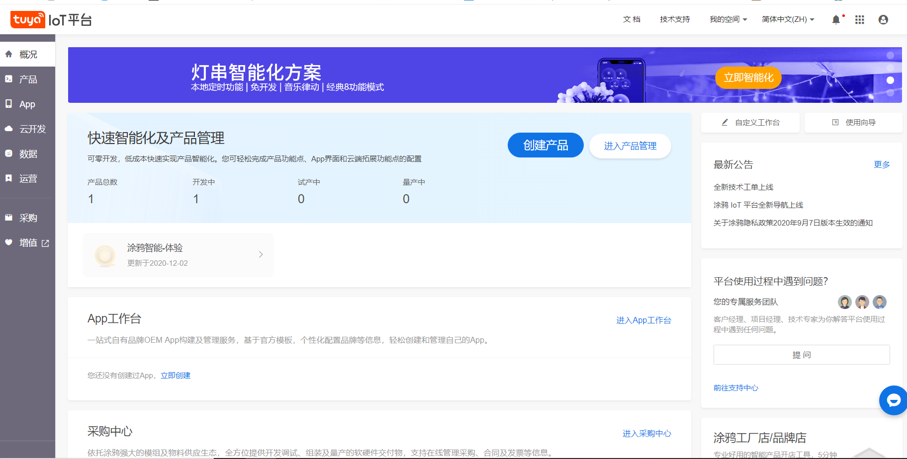

1、模块配置
进入涂鸦开发平台,创建产品
选择照明-灯带-零代码开发,如图
因为RGB是三个灯互相叠加,因此要使用双协议,推荐使用(蓝牙+WIFI),RGB灯带三路方案,选错成灯带就。。。和我一样了,浪费了。因为零代码,很难再重新烧录固件,对于个而言,不划算,细心最重要。。。,同时起名
跟着引导。确定,下一步。。
模板,自己选择,根据自己喜好。
根据默认推荐,使用WB3S模组,查看简单原理图,就好。。固件参数默认就好,不然对于新手容易翻车。。
这时要采购模组,选择调试研发
下单确认就好,自己就因为固件配置错误,搞得很不完美。。。只能等新的模组了
配网,简单。
