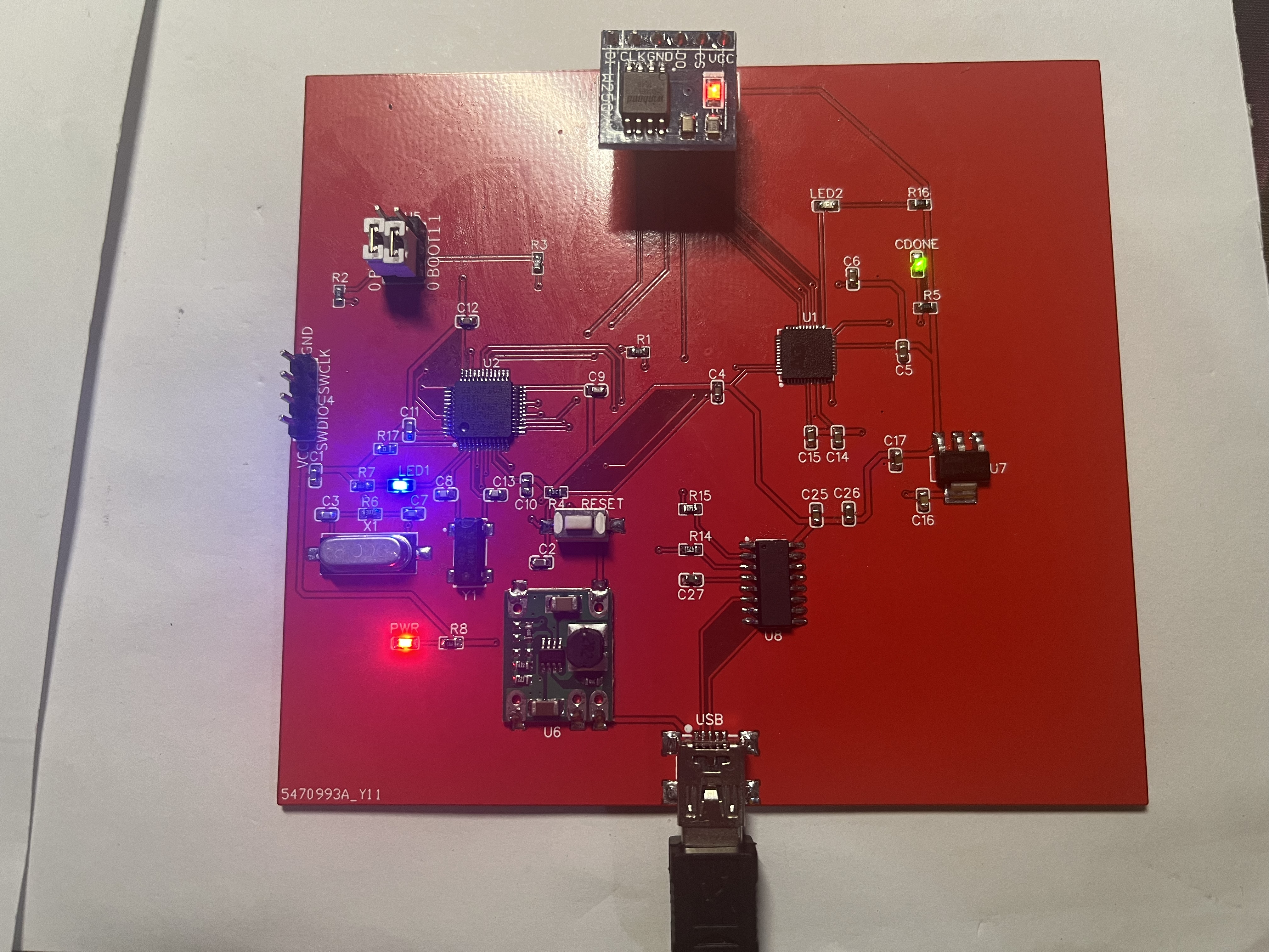

国产GD32 MCU与AGM FPGA验证板,板贴主控芯片为GD32F103CBT6与AG1KLPQ48。
简介:国产GD32 MCU与AGM FPGA验证板,板贴主控芯片为GD32F103CBT6与AG1KLPQ48。
创建时间:2023-08-13 08:15:51更新时间:2023-09-08 16:54:00
采用Mini USB口供电,板载CH340C支持与MCU的串口通信,MCU可通过SWD接口调试下载,FPGA支持SPI_Master与SPI_Slave配置,SPI Flash采用直插模块形式(某宝可以购买),可以选择用J-Link下载,也可以直接通过MCU的SPI接口刷写。板载器件U6为5V转3.3V的DCDC模块(某宝可以购买)。CDONE LED用于提示用户FPGA是否正确配置,复位引脚MCU与FPGA共用,FPGA的PLL时钟源输入来自MCU的MCO引脚。另有两个用户LED1、LED2分别接至MCU与FPGA的管脚,用于简单验证用户程序。已验证①FPGA借助单片机通过上位机刷写更新SPI FLASH中的FPGA配置程序,实现Master_SPI配置②FPGA借助单片机不外接SPI FLASH,将配置程序存储在单片机的片内FLASH中,通过上位机刷写更新程序,实现Slave_SPI配置(且此种配置方式支持下载加密程序,由单片机发起配置时将程序解密),可参考视频操作。
