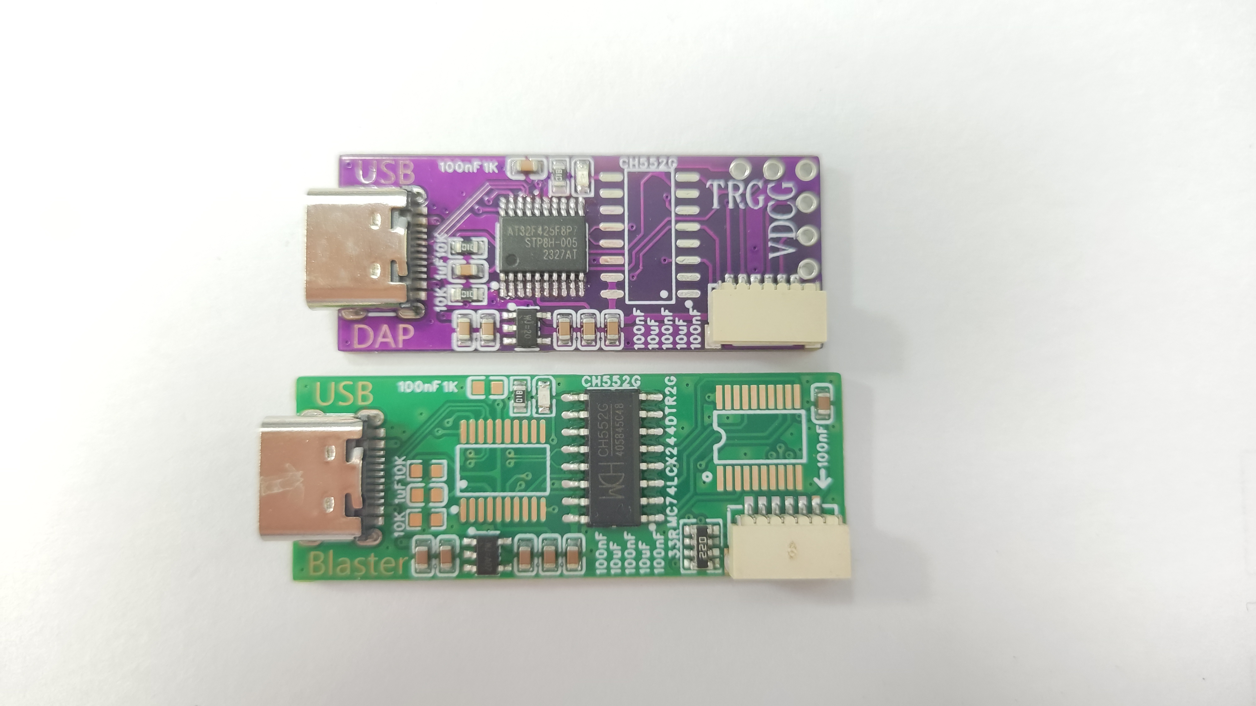

CH552\AT32F425兼容DAP方案
简介:CH552\AT32F425兼容DAP方案
创建时间:2024-05-10 14:36:42更新时间:2024-05-21 17:47:40
CH552\AT32F425兼容DAP方案,焊哪个都行
参考链接:https://oshwhub.com/xivn1987/daplinkhttps://oshwhub.com/lengyuefeng/a7c57e6d86bd47789178df3fda9219dc
固件源码:https://github.com/XIVN1987/DAPLink
使用AT32F425方案时,不焊接:U7,SW1,SW2,C23,C28,R8
使用CH552G方案时,不焊接:U8,R6,R7,C26,C27
已测试能下程序
