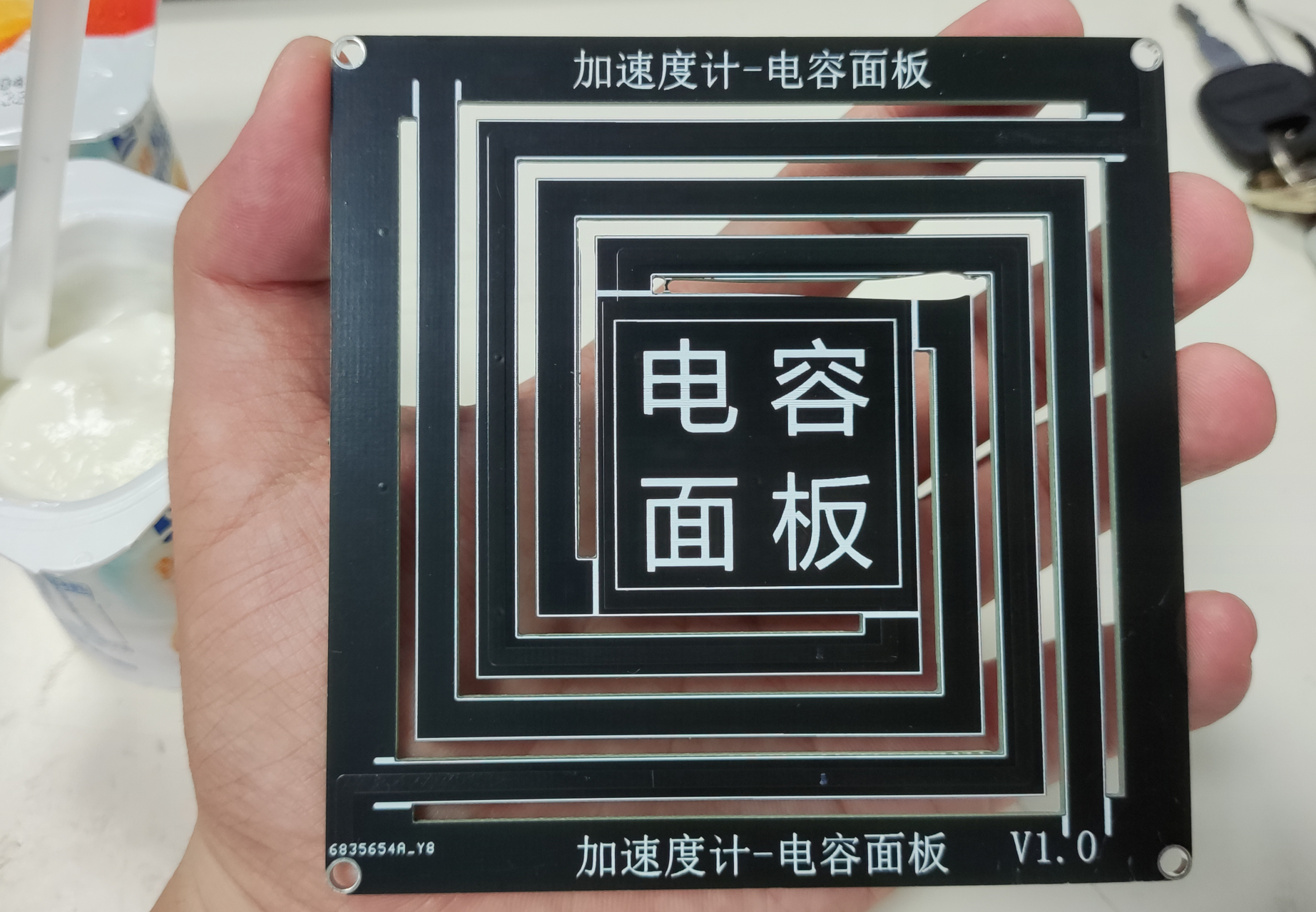

原理简介:当柔软物体受到足够的加速度时将产生轻微形变,因此发生极小间距的位移,由于电容同电极板面积、距离、介质有关,因此在介质和面积不变的情况下将会产生电容变化,通过检测电容来得到物体的形变程度,进而测出加速度。
为此,需要先设计出容易产生形变的物体,PCB就是极好的材料(能白嫖),不过FR-4还是比较坚硬,我们知道钢筋很硬,但10米长的钢筋就很容易形变了,所以要想办法延长PCB的长度,不过超过10cm又不能白嫖了,所以还是得想办法。
最终通过螺旋开槽的方式延长PCB长度,使得连续多个边的长度叠加到一起支撑起来运动的部分,就像这样

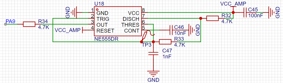

接着将这块板子和另一块铺铜板安装在一起,距离很近很近那种(用一个薄薄的垫片即可),当板子受到加速度时就会产生形变而产生电容变化,为了检测电容的变化,设计一个震荡电路,这个电路中当C47变化时,震荡电路的周期将发生变化,进而输出根据电容大小影响的PWM波形,最后输出接到单片机的PA9引脚用于检测PWM的周期。

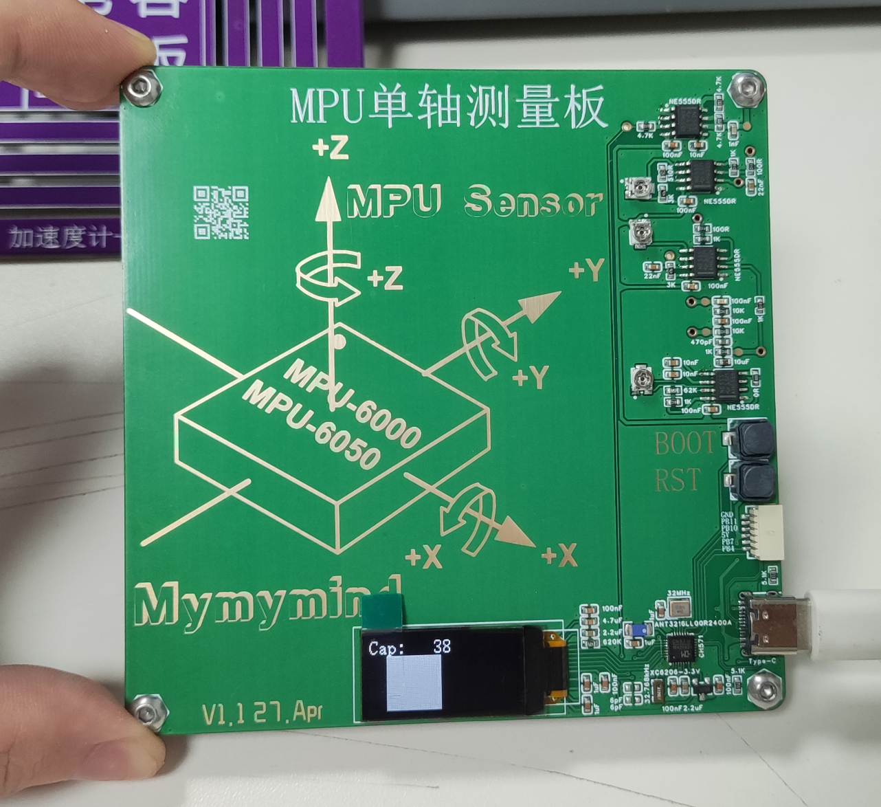

之后把这一系列电路画到另一块覆铜板上,就像这样
最后将两块板安装到一起,写好程序就可以检测加速度了,由于PCB材质,单片机定时器分辨率等因素,最终分辨率仅为1.96米每二次方秒,通过更换更薄PCB厚度的PCB、更高主频的单片机可以进一步提高分辨率
