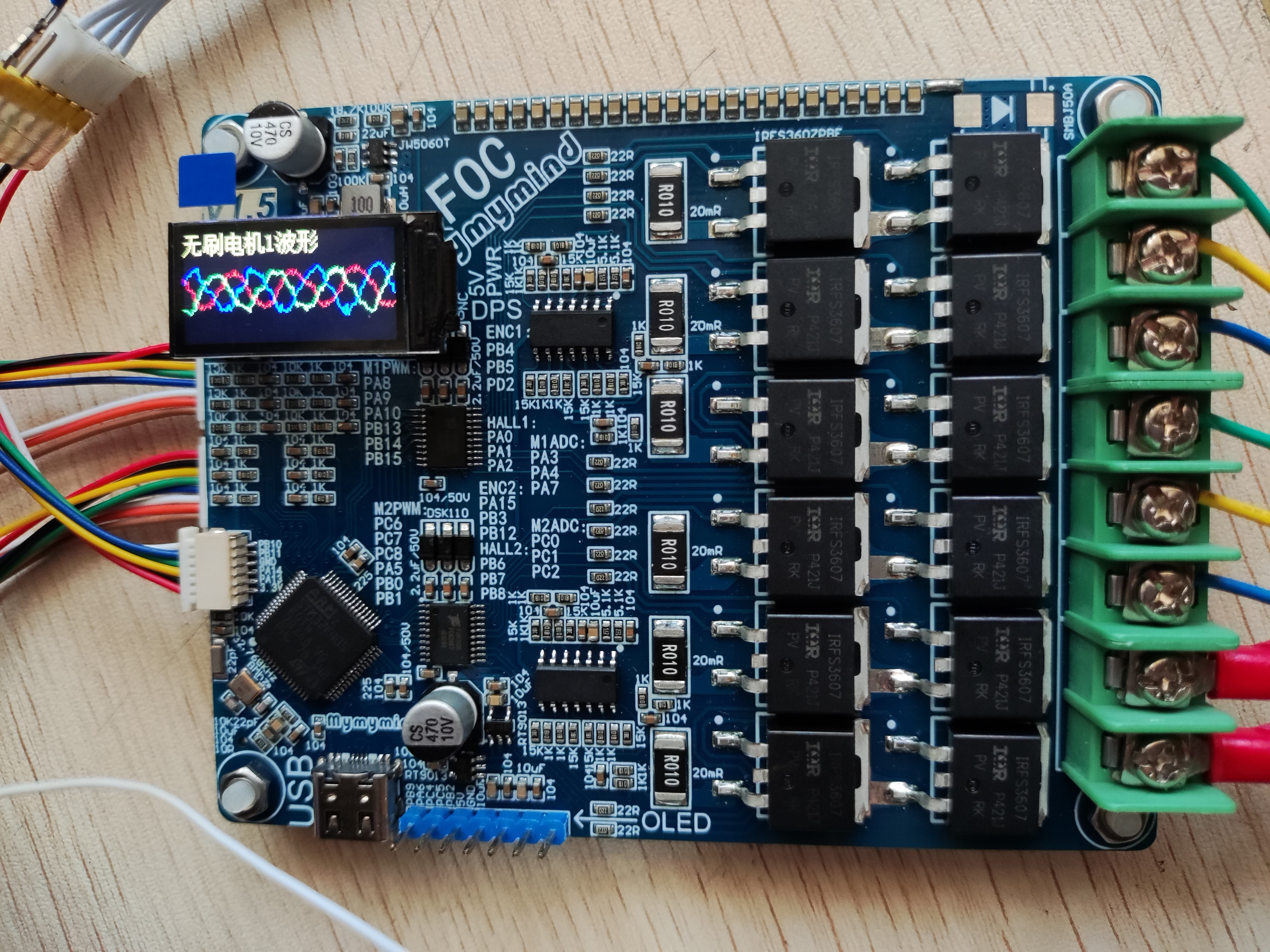

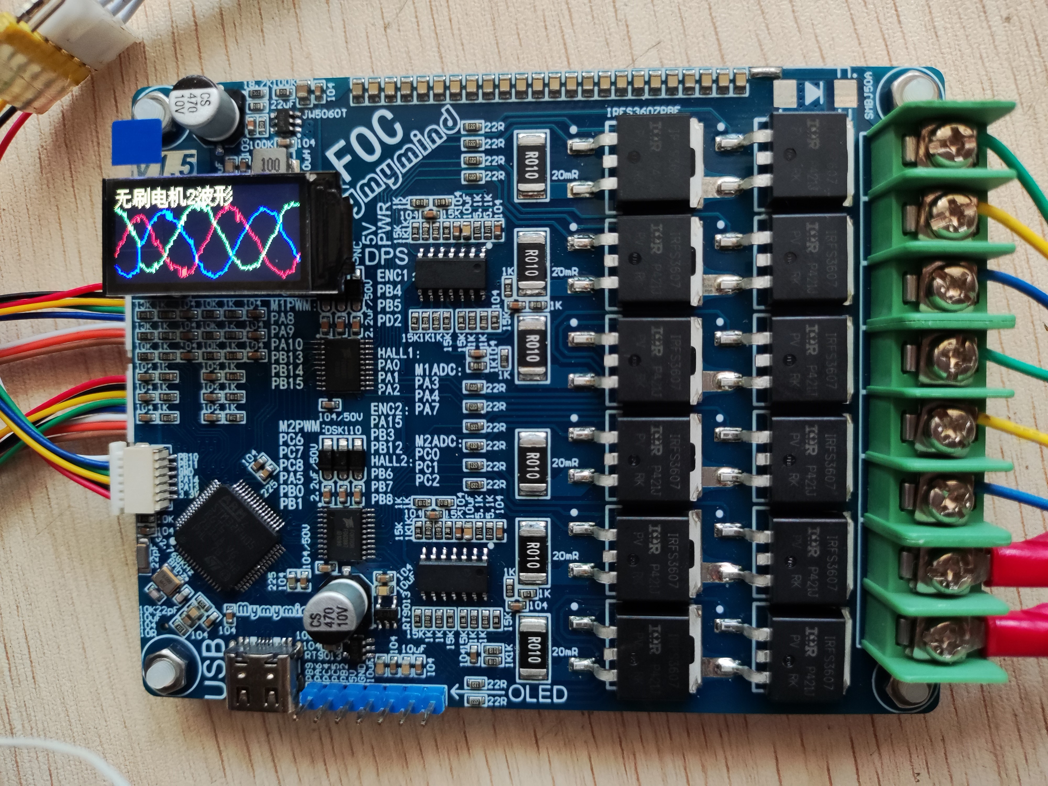

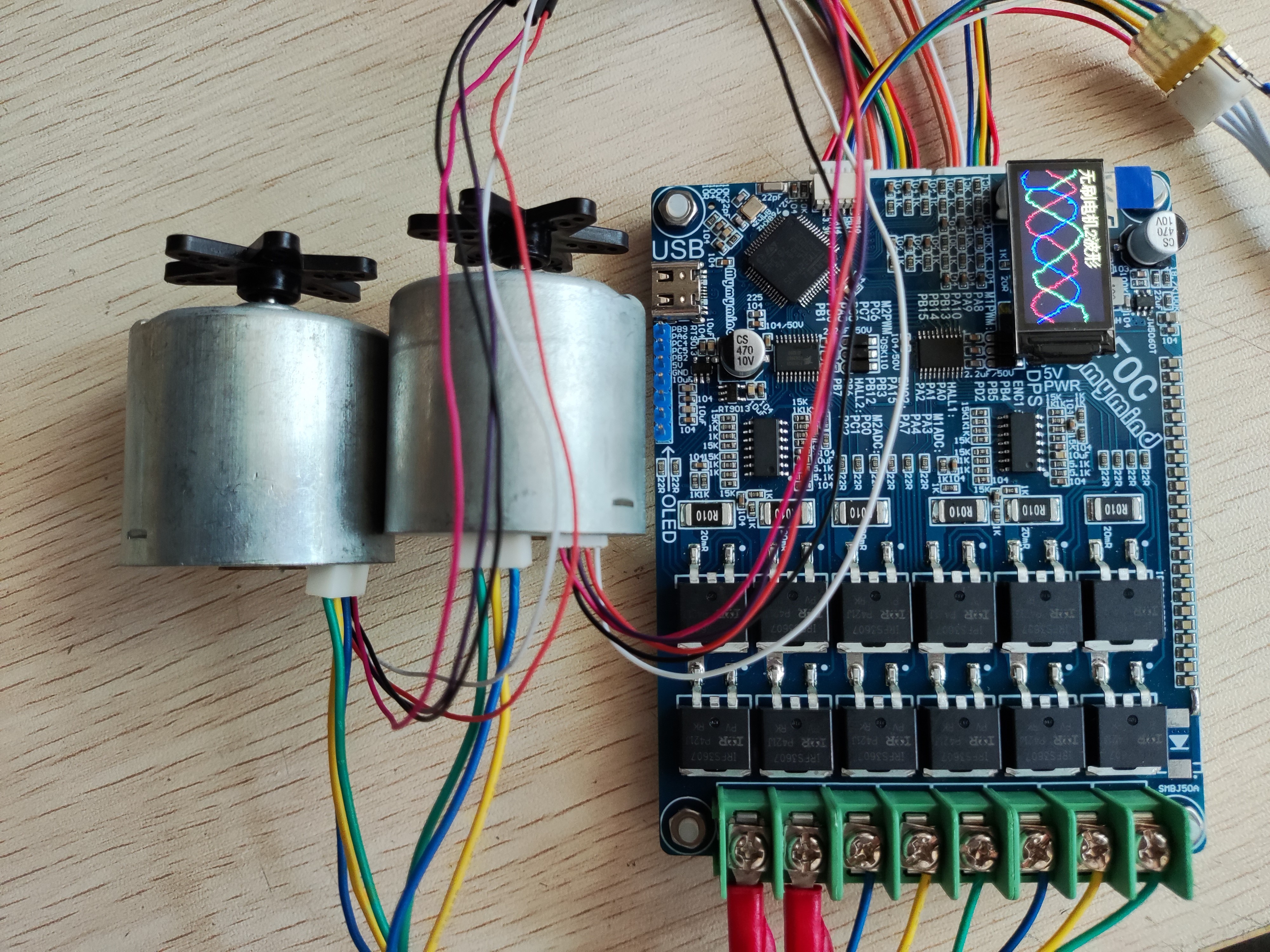

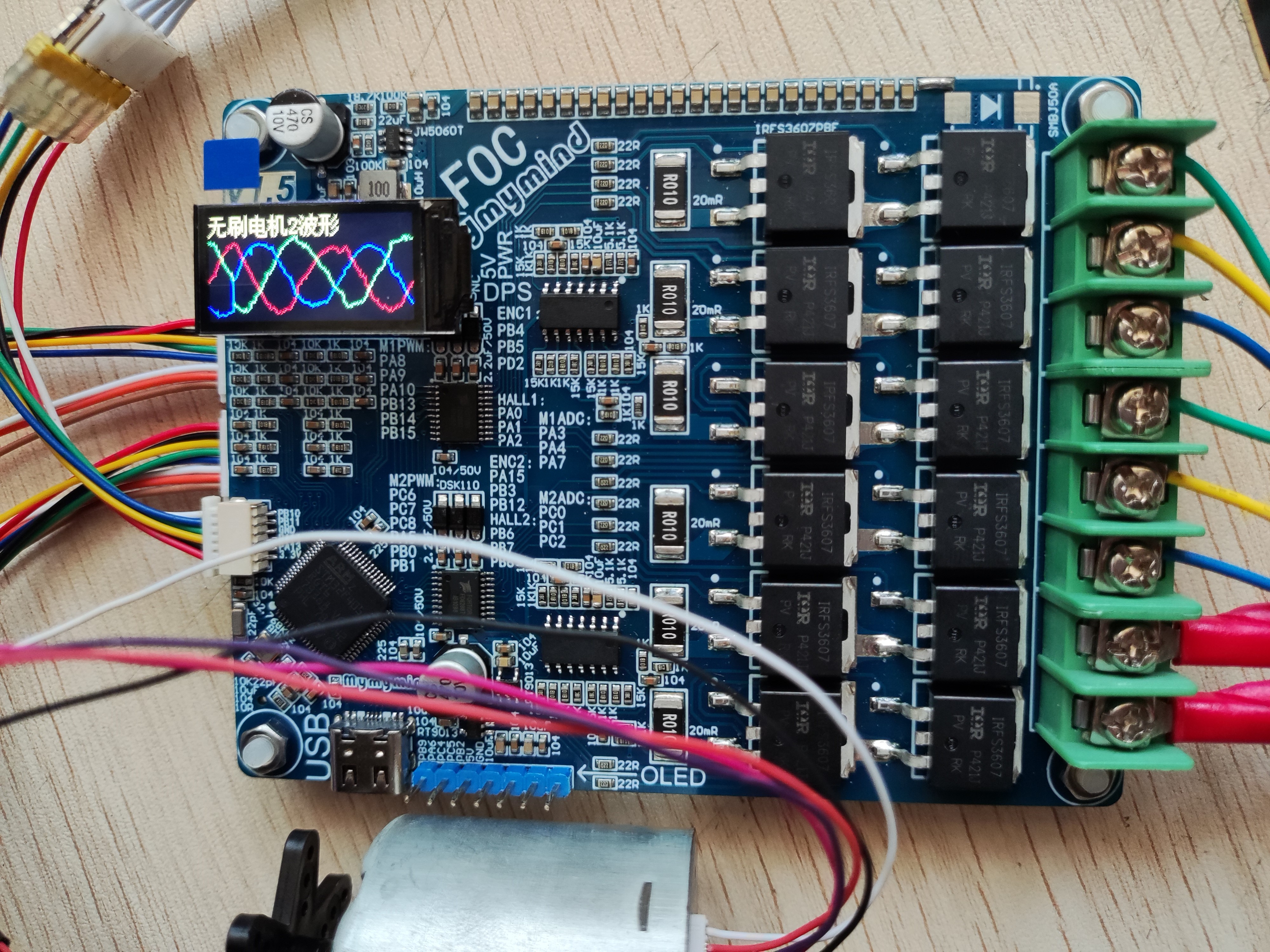

基于STM32F405RG的2路FOC无刷电机驱动板,10*10以内,2层
简介:基于STM32F405RG的2路FOC无刷电机驱动板,10*10以内,2层
LGPL 3.0
创建时间:2024-01-02 17:33:43更新时间:2024-03-22 14:07:54
基于STM32F405RG的2路FOC无刷电机驱动板,小于10*10cm,2层
主控:STM32F405RGT6,主频168MHz,1MB闪存
驱动IC:FD6288T*2路
MOS:IRFS3607PBF*12
运放:MCP6024*2,放大倍数:7.5,差分放大
传感器接口:HALL*2(UVW),ENCODE*2(ABZ)完全独立互不影响

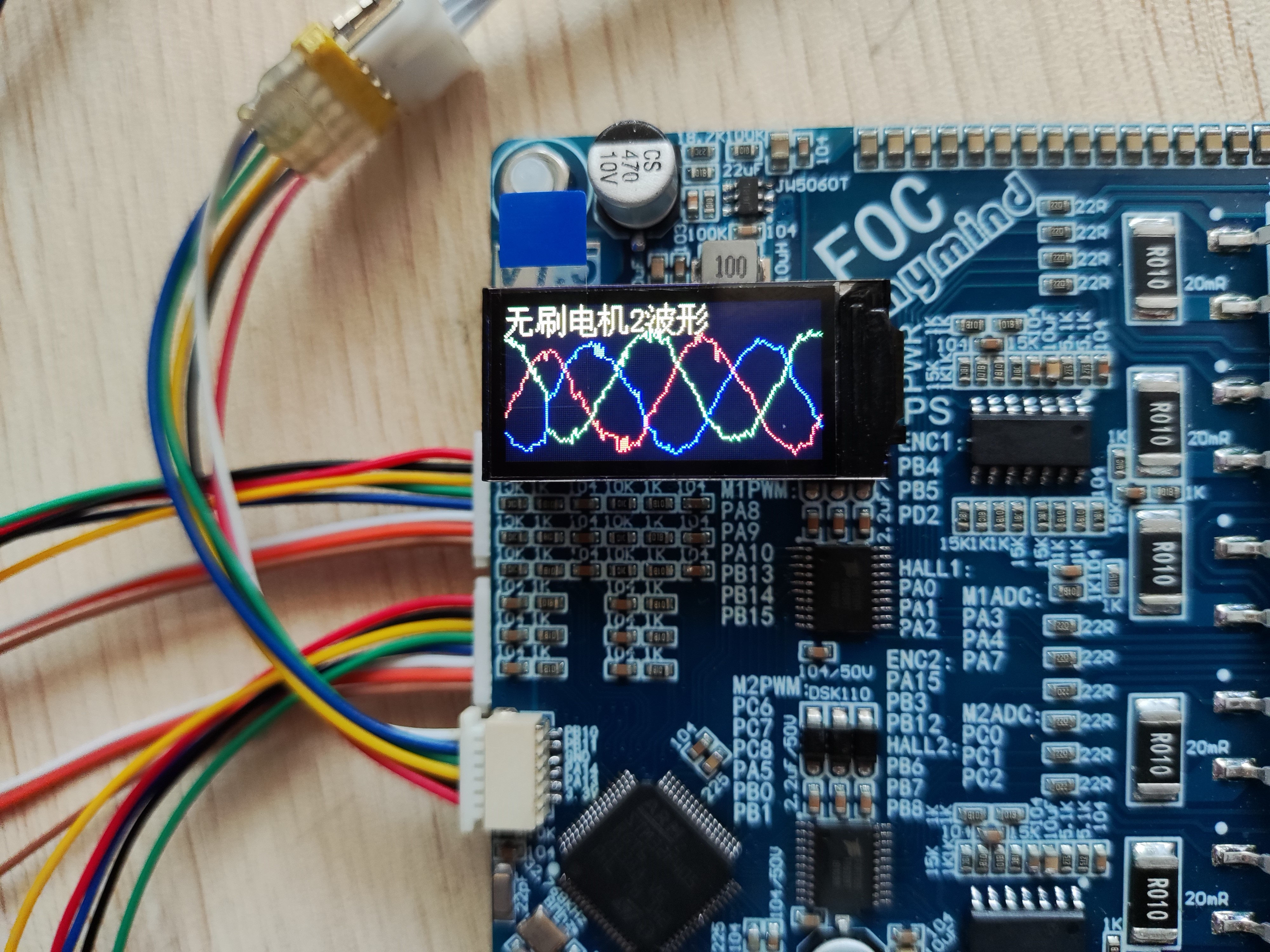

屏幕接口:LCD160*80,OLED12864,完全独立互不影响
通信接口:UART*1,USB*1,方便调试或外接控制单元(例如蓝牙串口)

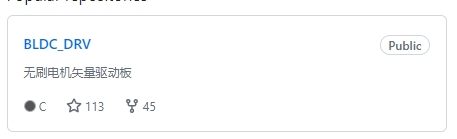

工程、代码:https://github.com/Cuixudong/BLDC_DRV
欢迎给个star,多谢多谢
