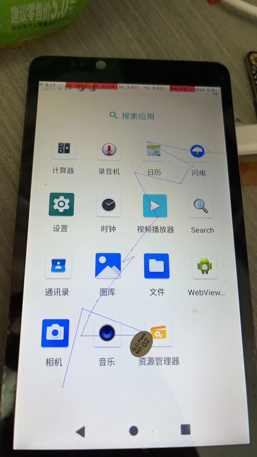

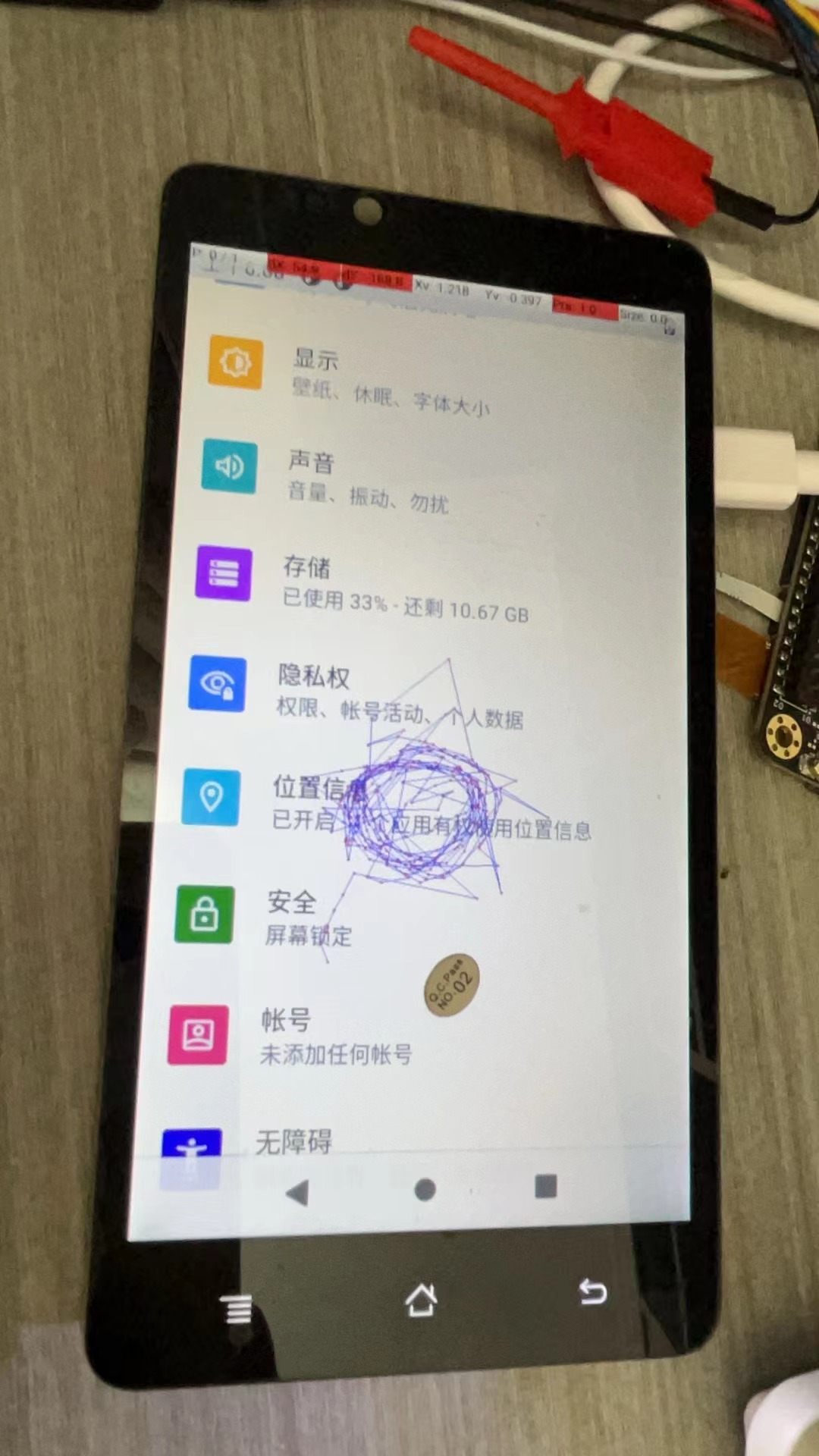

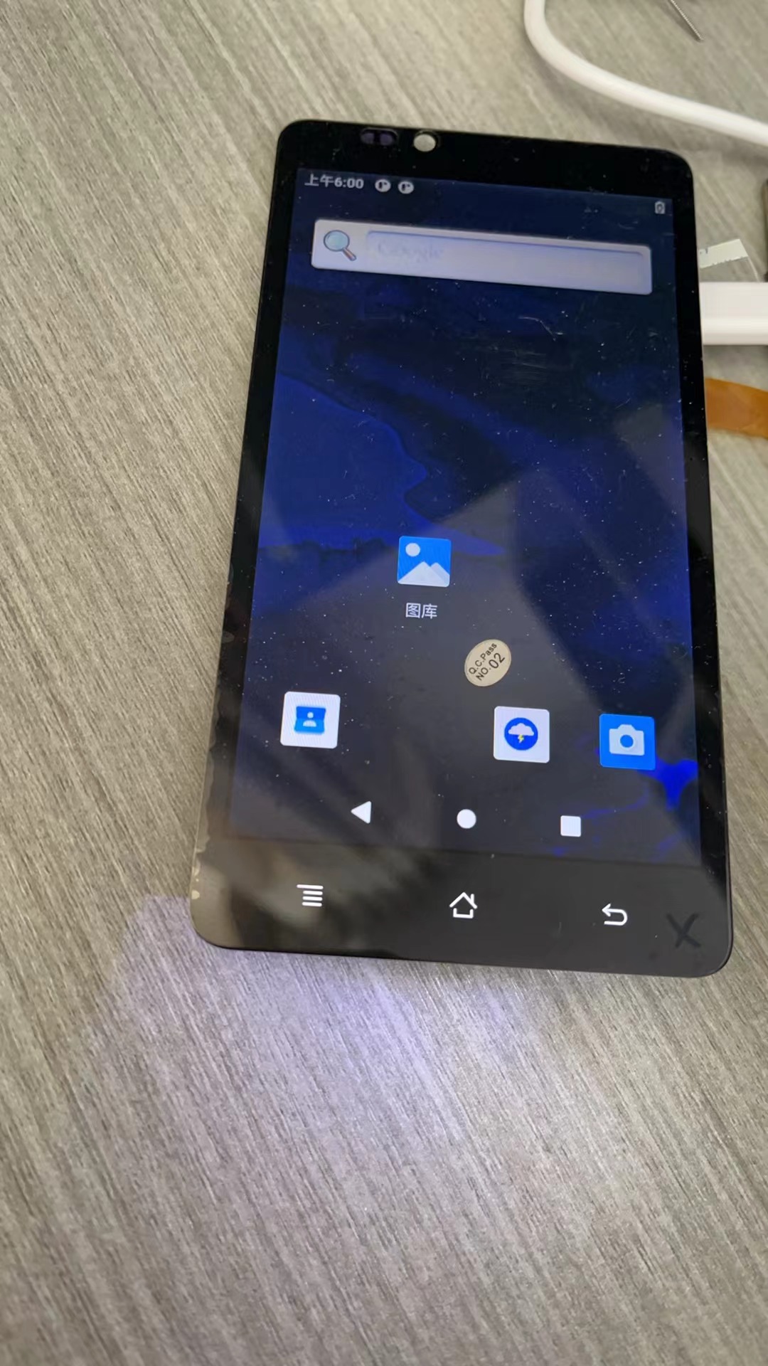

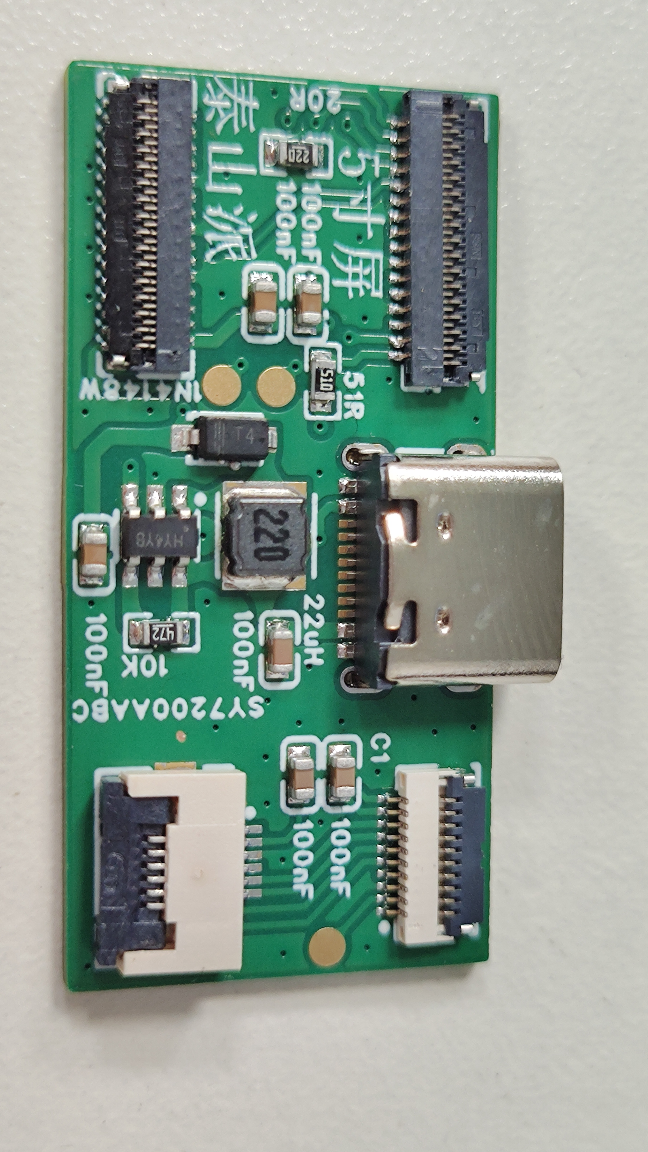

基于泰山派的转接板,点亮手机屏
简介:基于泰山派的转接板,点亮手机屏
创建时间:2024-07-03 16:29:39更新时间:2024-07-04 09:38:34
基于泰山派的转接板,点亮手机屏,遗憾的是做好了才发现没报名,然后结营了
如果用泰山派的背光电路务必记得修改驱动电流,否则大概率烧屏,手机屏10mA就很亮了,泰山派是110mA
