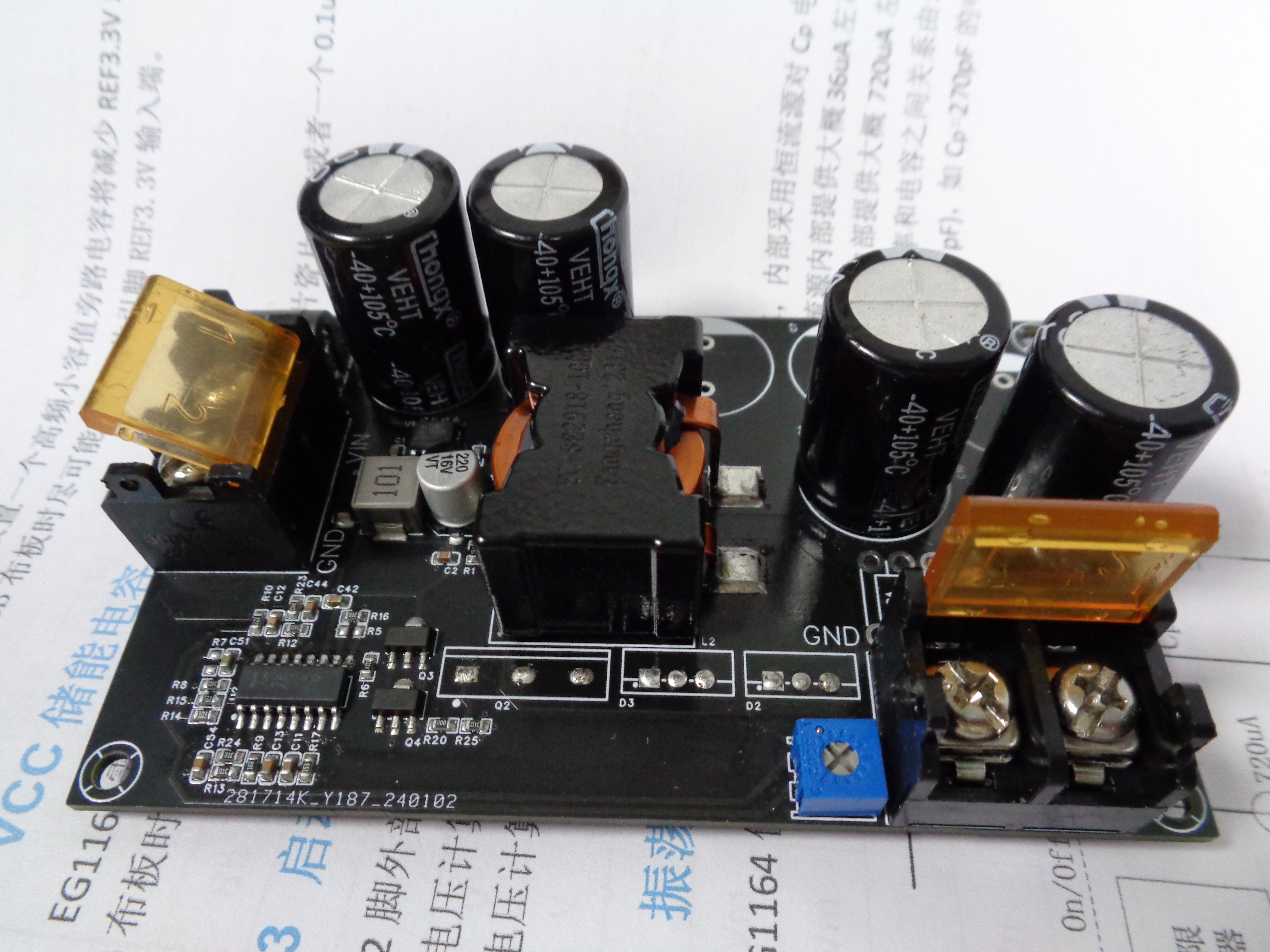

基于TL494 PWM控制器的大功率升压电源模块
IC:TL494
电源输入:13~80V(上限取决于XL7005的80V,输入滤波电容耐压值应高于80V)
输出电压:15~100V(上限由焊接的100V滤波电容限制)
输出电流:0~20A(和输出电压相关,限制于MOS最大耗散功率,散热情况,电感参数等)
限于附件大小,实际带载测试情况如下,
