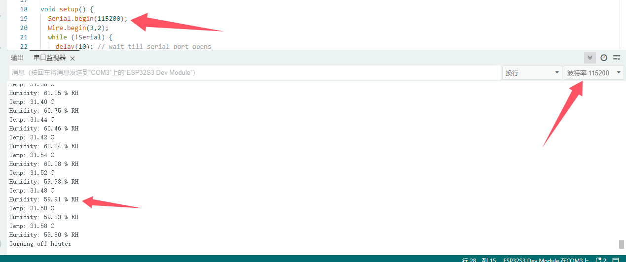

     ①:通过编码器,控制温度调节,灯光调节。
     ②:通过MAX98357模块,把声音放大输出。
     ③:断电/断网,通过DS3231时钟模块,保存时间。

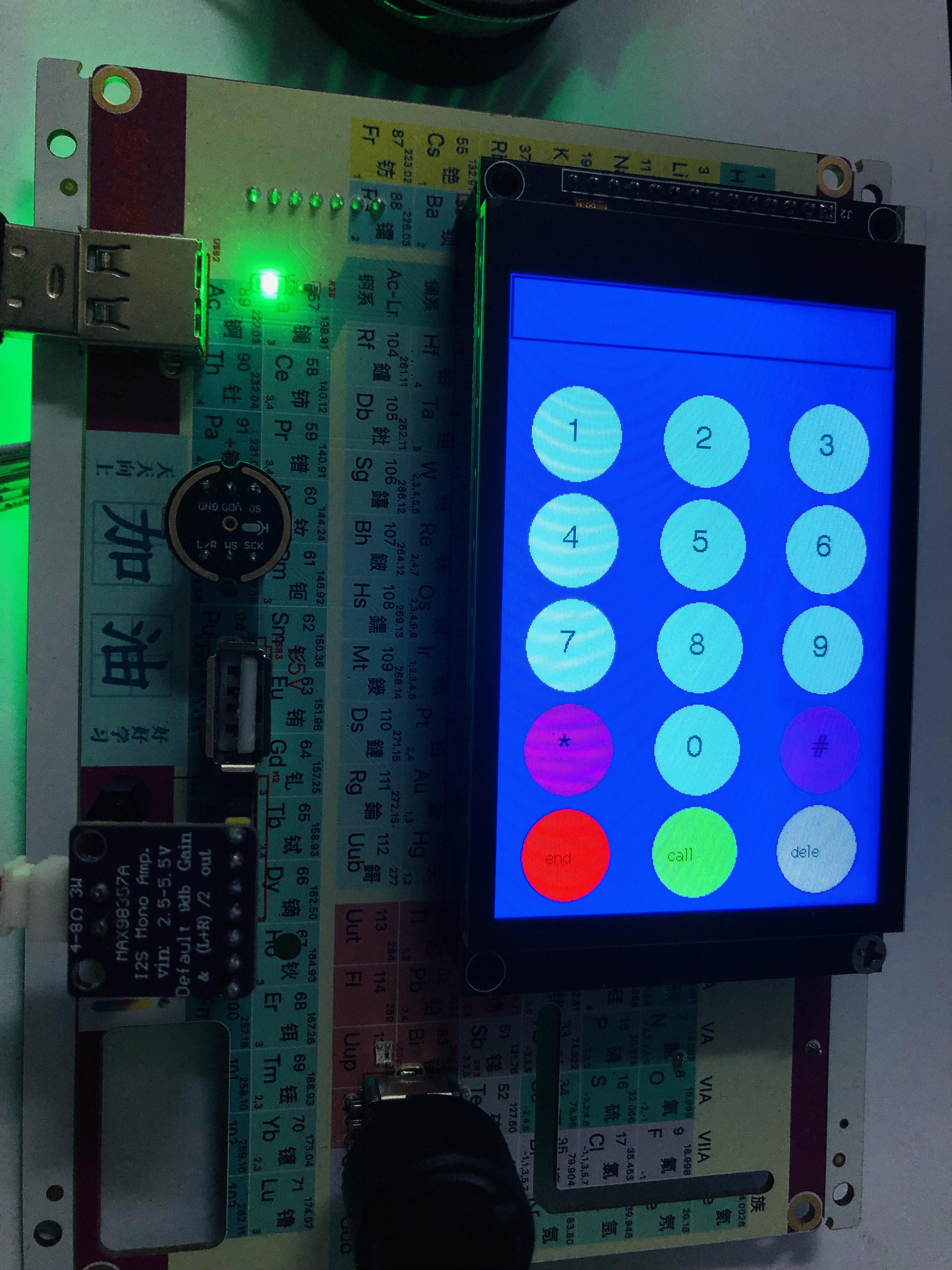

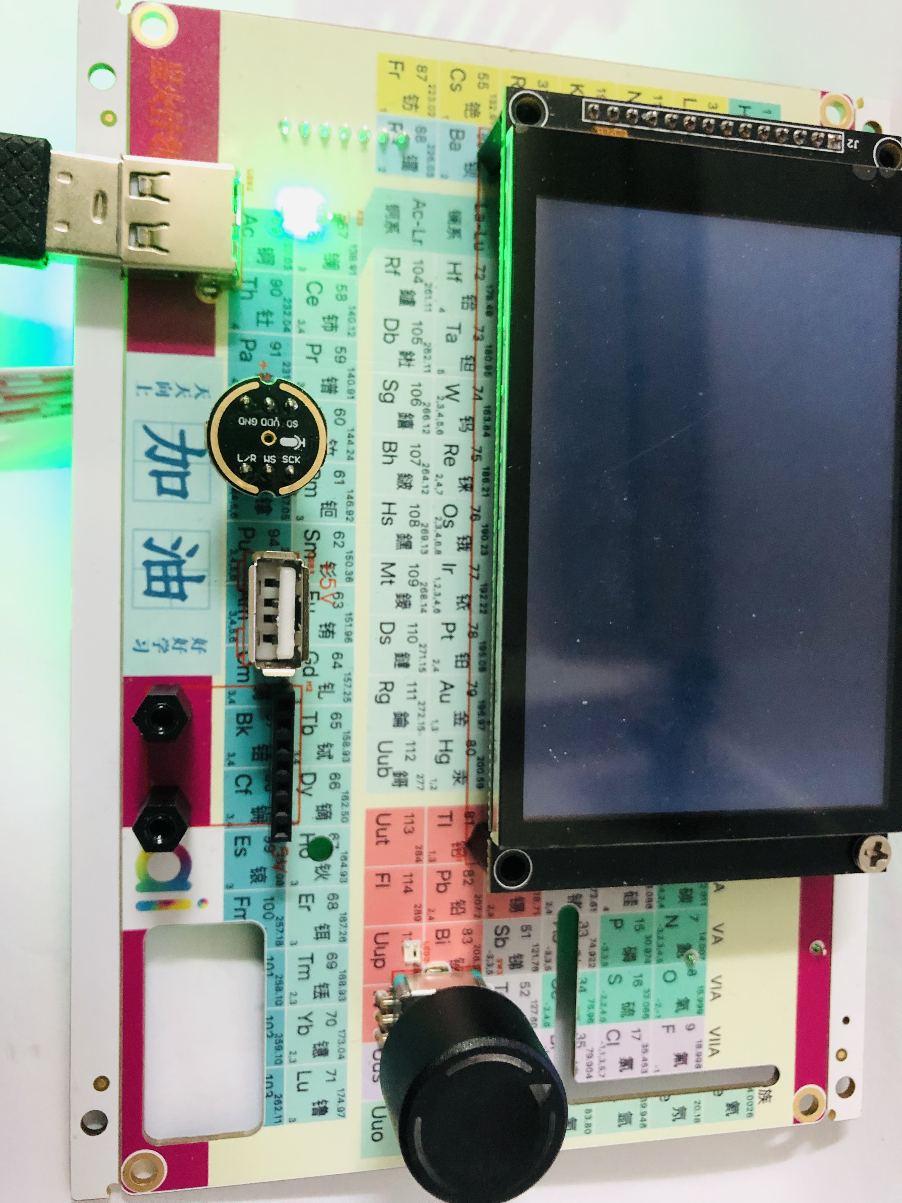

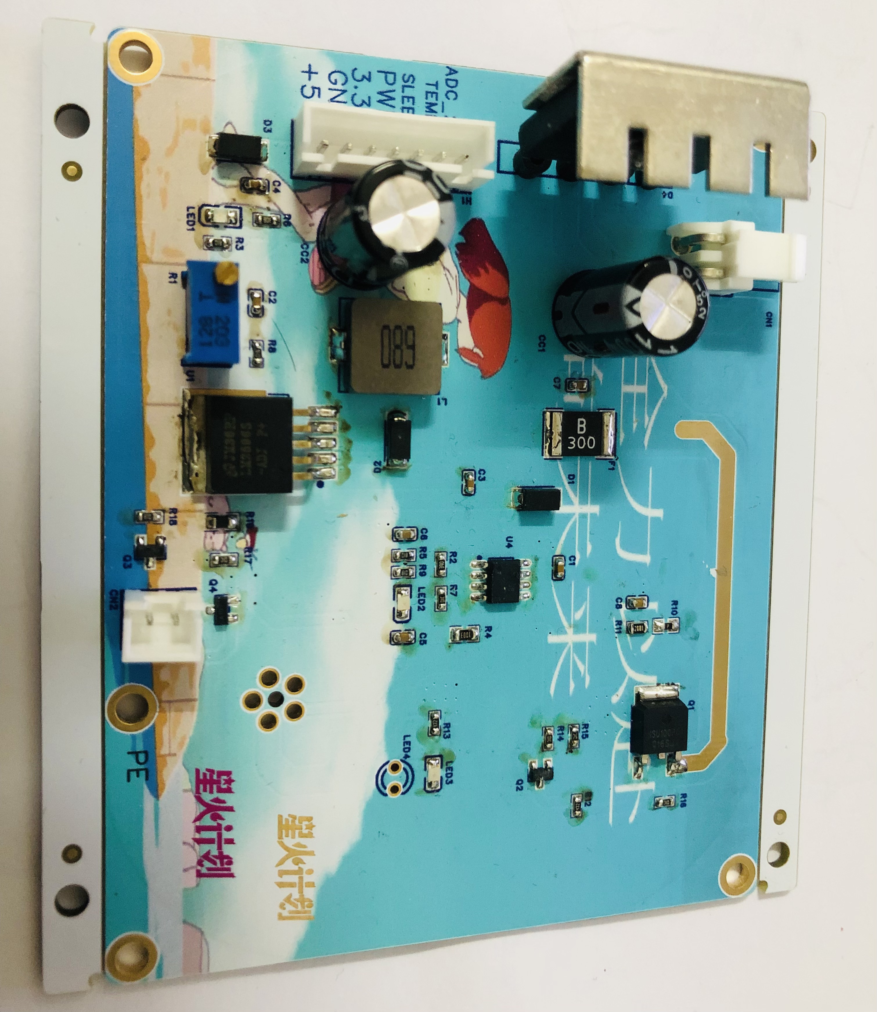

      先上传实物图展示:

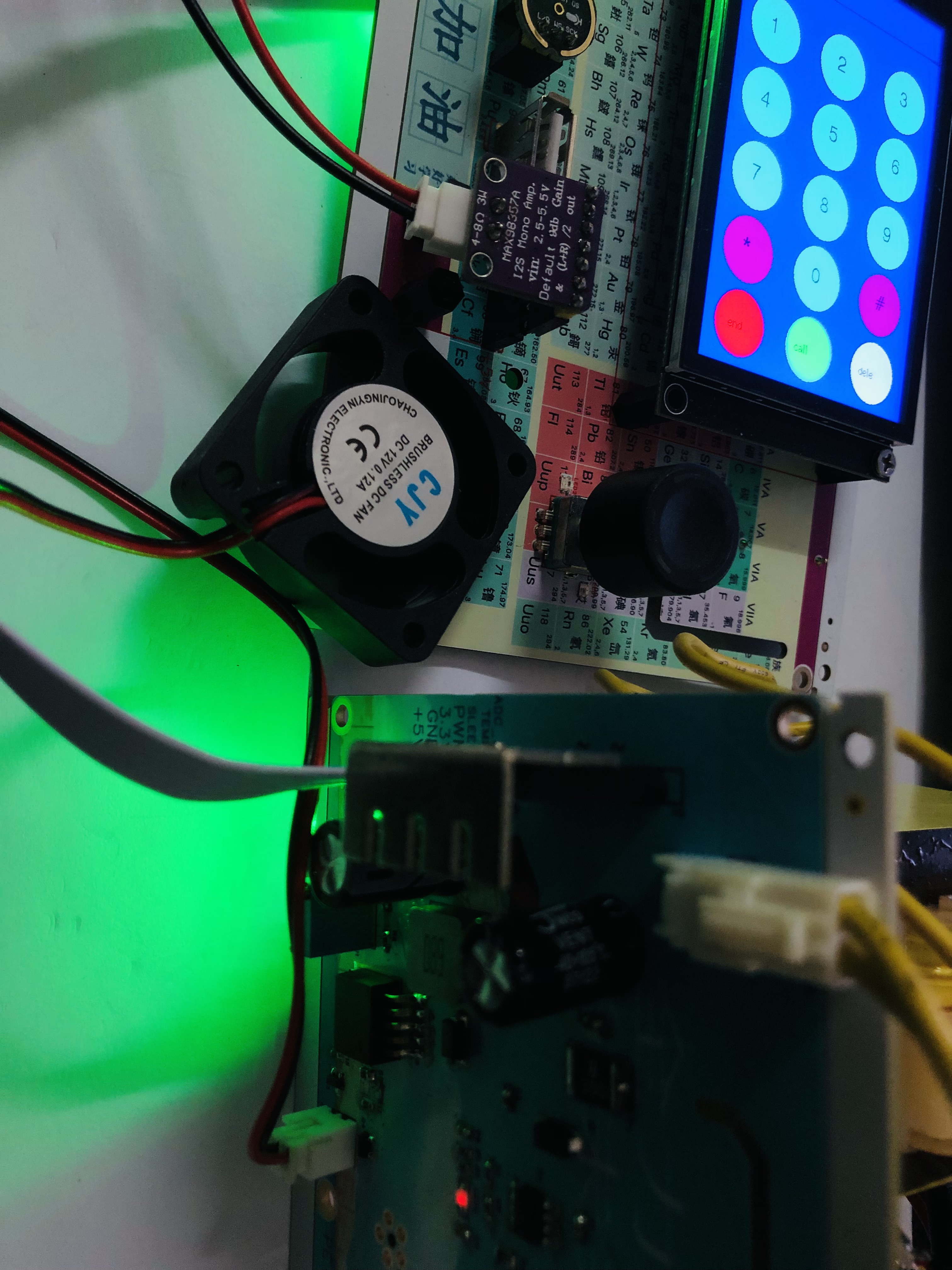

    936板子采用自动采集温度,用手触摸热敏电阻(R19)就能是风扇转动,大概37℃感觉很灵敏。注意区分风扇正负极
    通过ADC采集温度变化,主控输出PWM控制温度,
   采用480*320 TFT彩屏,3.5寸。尺寸更大。
   编码器需更换梅花柄的,圆柱形的实在难找按键帽,尺寸直径:20mm,高度:15mm
   尼龙柱子采用M3*11mm,

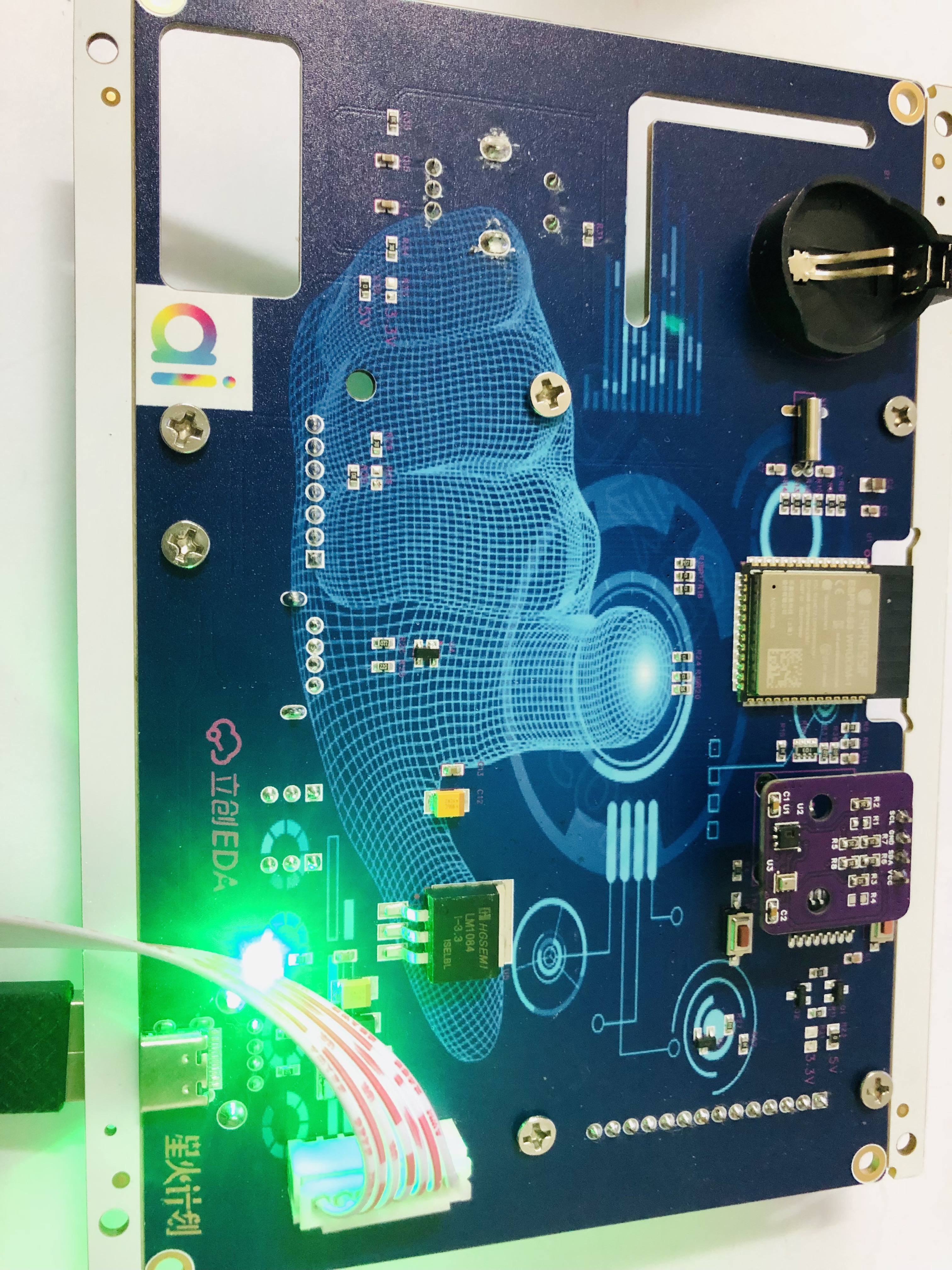

   MAX98357 排针注意方向焊接,以及麦克风模块。

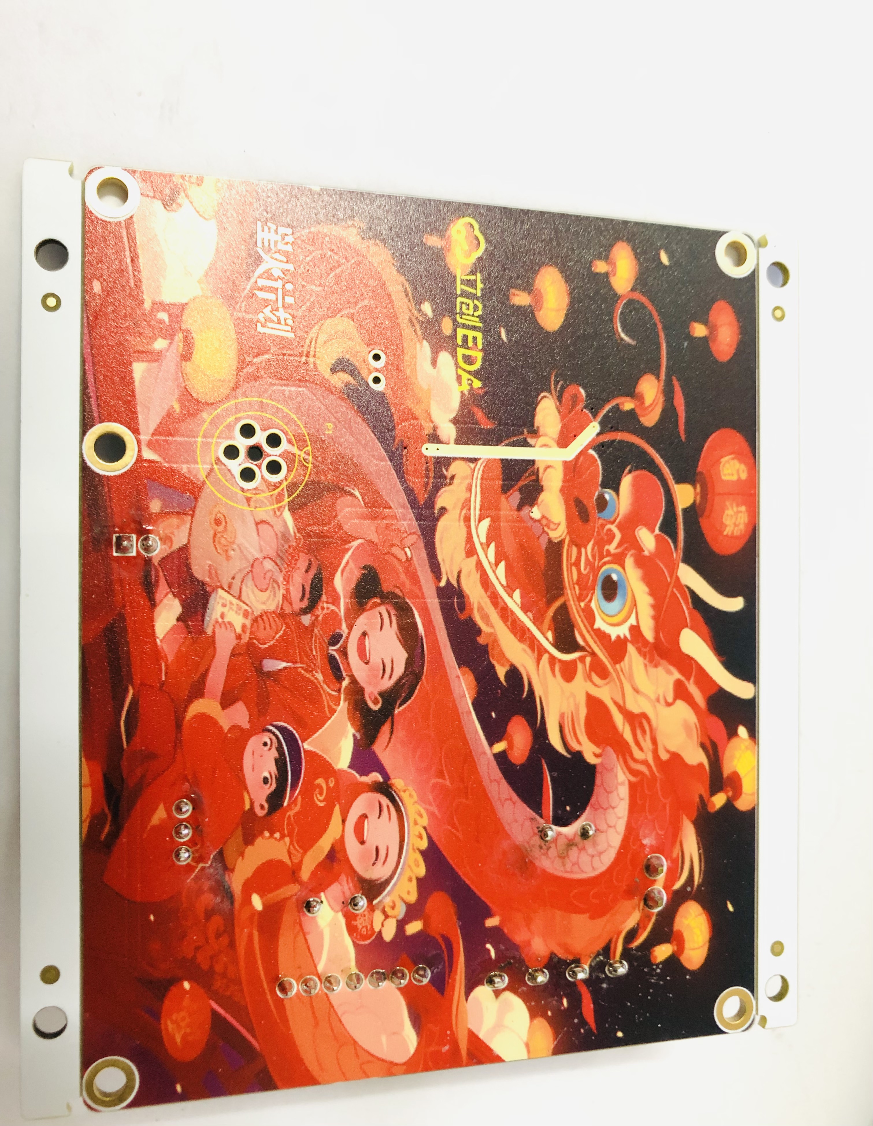

  传感器模块装在 ESP32主板背面。
  变压器采用24V ,功率大的。不区分正负极,有整流桥。直接插入CN1。
  航插5P 需要等外壳盒子做好,固定在外壳上,在焊接上航插头。
  供电:AC220V,采用品字形三脚插座螺丝固定。这样变压器可以连着一起接地。
  减少烙铁焊接对元器件的损伤。

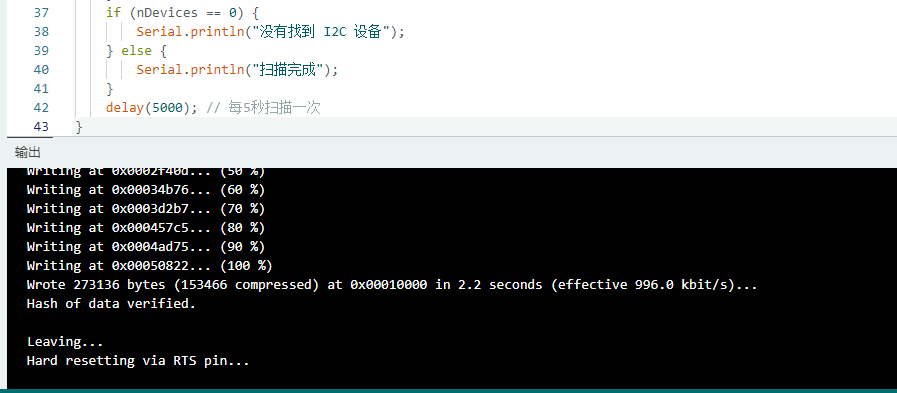

三、烧入程序以及使用

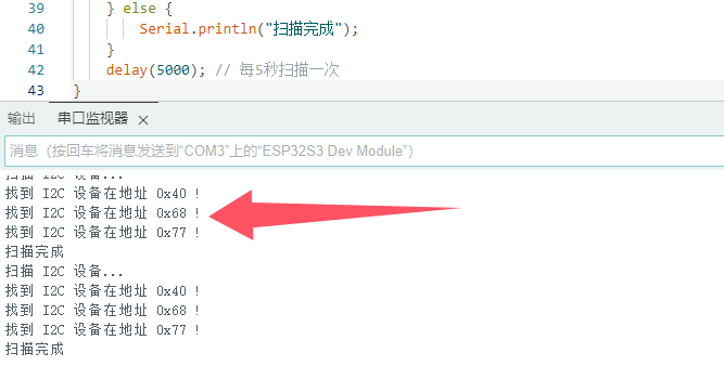

  本项目采用Arduino IDE 2.3.3 版编写,首先需要下载开发板库,下载ESP32 开发板(3.0.0以下版本才行),然后库管理那边下载程序所使用的驱动库。
工具设置按如下图设置OK,选择好串口号,右下角显示已连接。
点击上传,程序会编译一遍,在烧入程序到芯片中,全自动下载。组装好后你也可以实现不拆机升级程序。
通过设置好WiFi,ID,密码,才能接入网络

本项目采用某宝3.5寸电容触摸屏,面板工程文件已修改好,
上电之前一定不要接入主控板调整好5V电压(LM2596)。
个别0R电阻5V或3.3V网络二选一,根据选购显示屏或器件选择。
