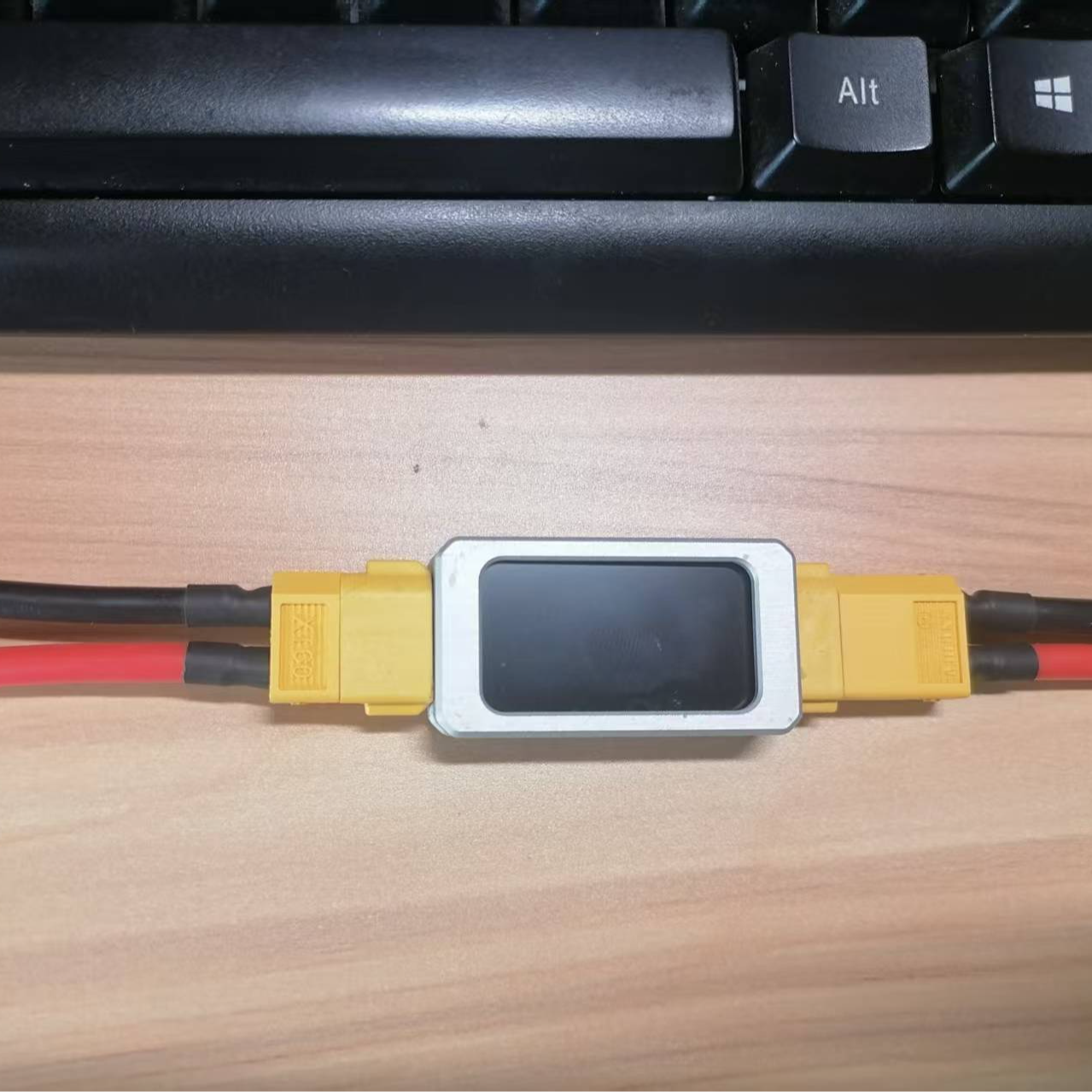

开源项目:FRME-PM-01A 双向彩屏功率计(XT60版)
项目简介
FRME-PM-01A 是一款专为航模、储能、DIY 电源玩家打造的双向彩屏电流表/功率计。它同时支持双向电流检测、实时功率统计、温湿度监测,并通过 1.54 英寸 IPS 彩屏直观显示。本项目完全开源,在遵守 CC-BY-NC-SA 协议的前提下,可自由学习、复刻与再创作。
核心特性
• 电压量程:0–36 V(分辨率 0.01 V)
• 双向电流量程:0–200 A(分辨率 0.01 A,外接 75 µΩ 铜条分流器)
• 功率量程:0–9999 W(自动量程切换)
• 能量统计:0–999.99 Ah / 9999 Wh,带掉电记忆
• 温湿度:板载 SHT30,温度 ±0.2 °C,湿度 ±2 %RH
• 双 XT60 接口:输入/输出即插即用,无需改线
• 彩屏 UI:1.54" 240×240 IPS,实时箭头指示电流方向
• 固件升级:Type-C 口虚拟 U 盘拖拽升级,无需驱动
• 开源协议:CC-BY-NC-SA 4.0(署名-非商业-相同方式共享)

3. 校准
   - 空载上电,长按按键 3 s 进入“Zero Cal”
   - 接入 10 A 标准源,输入实际值完成两点校准
   - 校准参数写入 Flash,掉电保存
