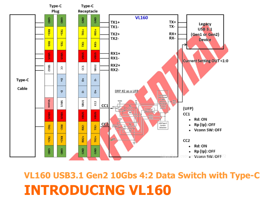

这是基于VL160/VL162的MUX模块 , 用于支持USB-A输入 并转换为 USB-C(TYPE-C)输出
简介:这是基于VL160/VL162的MUX模块 , 用于支持USB-A输入 并转换为 USB-C(TYPE-C)输出

针对VL160与VL162的MUX芯片的开发板 , 几乎全部引脚引出 , 大部分功能可以配置
模块功能:
USB-A作为USB信号输入 , 芯片处理给USB-C作为USB输出 , 支持10Gbps USB3.X Gen2
或者USB-C作为USB信号输入, USB-A作为USB输出(但这并不常见)
可以应用在各类扩展坞上 , 一般来说可以升级扩展坞的DFP接口 , USB-A作为UFP , 也就是作为数据的"设备/从机"端
USB-C 作为"主机"端 , 在USB-A插入电脑或者嵌入式主板后 , USB-C(下称TYPE-C)可以插入设备, 用于支持你的CC线(TYPE-C到TYPE-C的两边都是TYPE-C公头的数据线)链接你的各类设备 , 包括手机 , 硬盘
这个板子主要目的是学习 , 因为VL160和VL162可以配置TYPE-C上的广播电流能力 , 而且 , 他是一个双向的 , 你也可以让TYPE-C口作为输入端 , 经过正反插识别后 , 反向输出给USB-A口 , 让A口插在某些扩展坞的输入上(这里使用了反向这一词 , 是因为本板子上的USB-A是公头 , 一般来说USB-A是从线缆流向电路板的 , 但这里是把信号从电路板向线缆延伸了)

上述是VL16X(X指的是0或者2 , VL161不支持 , 因为VL161不具备CC引脚 , 无法自动处理TYPE-C的方向判断逻辑)作为UFP使用
而上图是VL16X作为DFP使用
VL16X 引脚配置图:
CC-LOAD若为"11" , 则配置为UFP , 其他则为DFP
VBUS IMAX INDECATION只在DFP状态下生效 , 表示的是广播的TYPE-C的电流能力
"10"的330uA对应为3A
