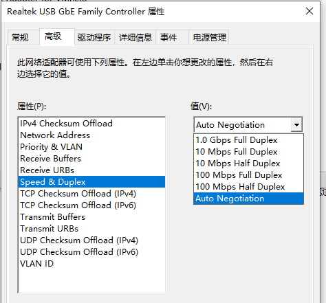

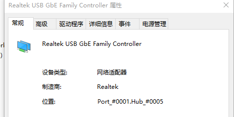

千兆网卡芯片:
       RTL8153
       用到的是48Pin版本的,此前有用过Link的40Pin版本 , 然后参考他的原理图 , 也自行把48Pin版本的验证给做出来了
      (此处避坑 : 不要购买Ai后缀(还是AL后缀?)的RTL8153,咸鱼上有好多这种切板卖,我买了120块钱的量, 结果一个都不能用 , 进设备管理器查PID VID 都查到英伟达头上了! 反正不适用于本原理图)

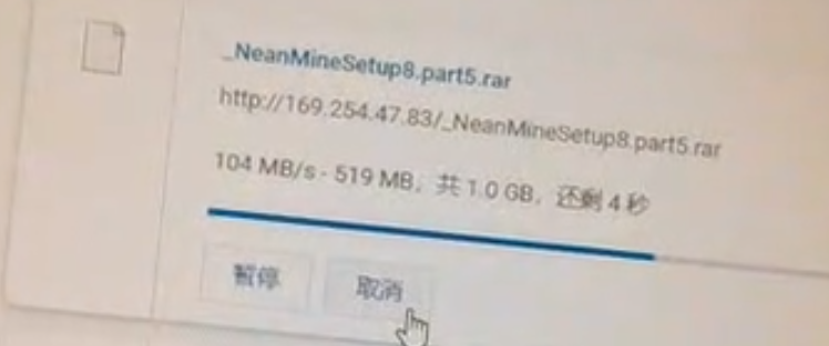

网卡因为个人所在的学校对于校园网的限速非常严格 , 内网也限速在了10Mbps内 , 加上我没有千兆交换机
但是同款原理图设计的PCB放到了硬创社(戳此前往)进行盈利, 其测试视频演示了可以跑100MB+每秒

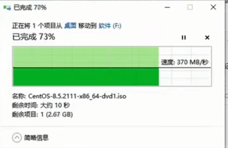

3.2 USB3
测试场景 : 我的台式机放在阳台,先用一根3M的AC线 接入到了LoveTomb3,然后又从它的USB3 10Gbps输出上接一根
2M的USB3延长线, 接入了从老王还是老五买的3口USB + 1个千兆网口的扩展坞 , 然后从上边又接了一根AB线到我的
ToT1中,然后又接了一根AB线到目前的ToT2 , 最后用一根0.5m的AC线接了一个RTL9210B硬盘盒,上边挂了个1T带1G缓
存的杂牌固态 , 当然看到这里 , 5V肯定没了, 所以实际上在LoveTomb3上我接了个12V辅助供电, 在ToT2上也加了一个
12V供电 , 我试过了 ,这12V供电不加的话 硬盘盒不认盘(笑哭)
读取:400MB+
写入:350MB+
那么验收就基本成功了

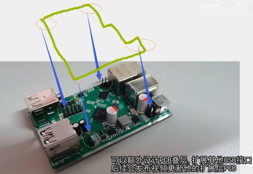

4:ToT2 - 二次开发
留出的那个闲置USB3被我做成了排针接口 , FE8.1闲置的USB2 也跟着一起引出了(闲置了俩但只引了一个)
等等 , 你说为什么闲置?
VL813的4个USB3 输出(后续我将使用稍加专业的说法 : DFP)
其中2个给了USB3的双层母座 , 1个给了千兆网口 , 就刚好剩这一个啦
FE8.1的4个USB2 DFP
其中2个给了USB2的双侧母座,闲置2个

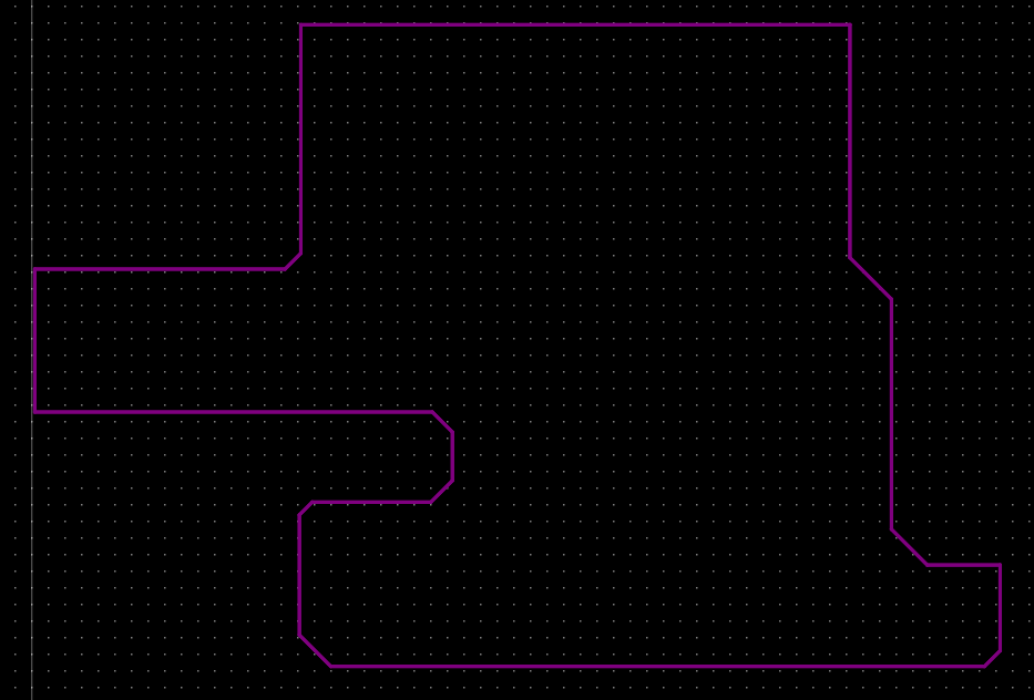

差不多就这样,PCB轮廓我也会附到工程里 ,  要是想做个ST-LINK / 逻辑分析仪 之类 是可以做在这个板子上的 , 我后续也会做几个演示一下扩展的优越性
