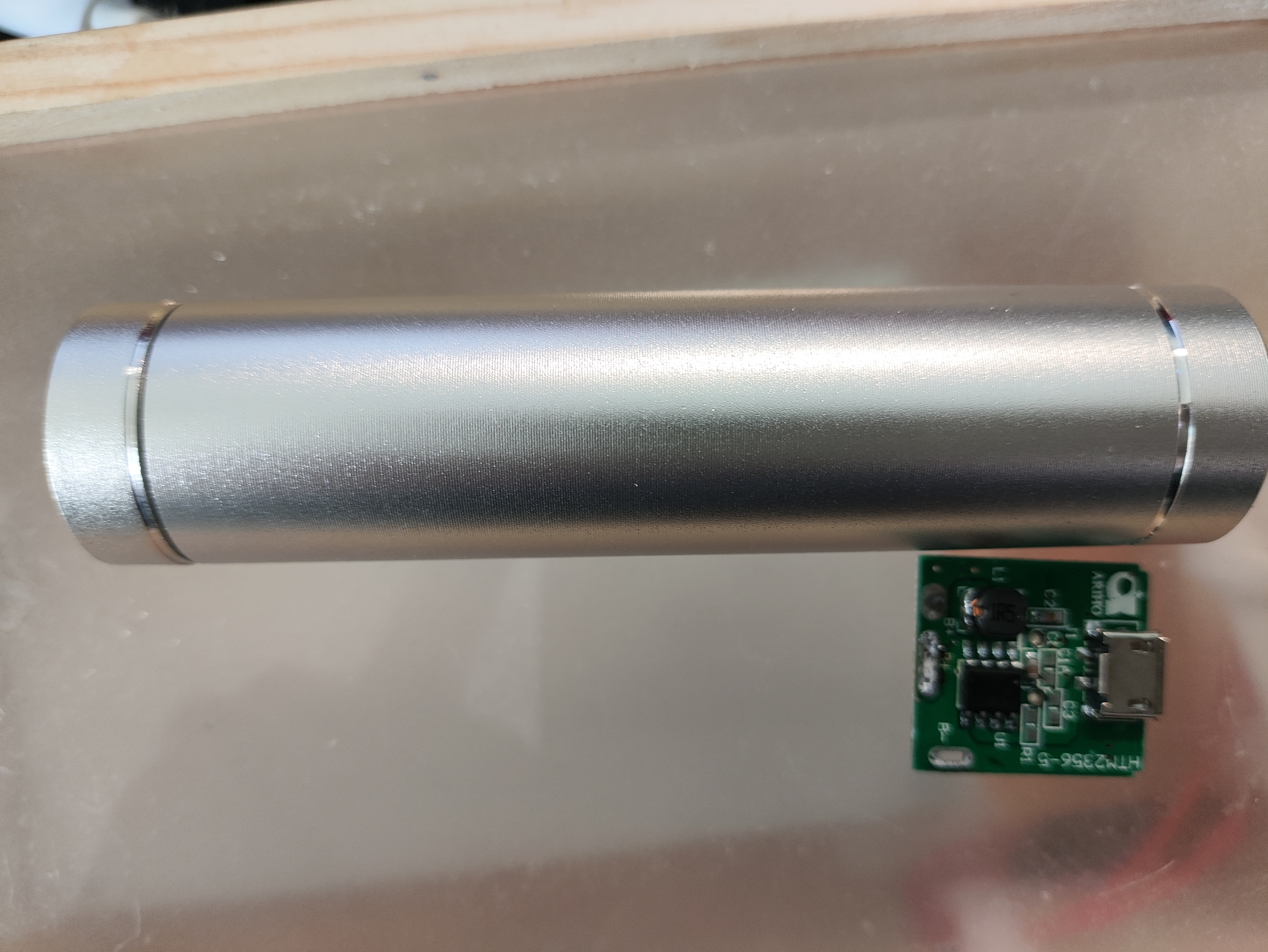

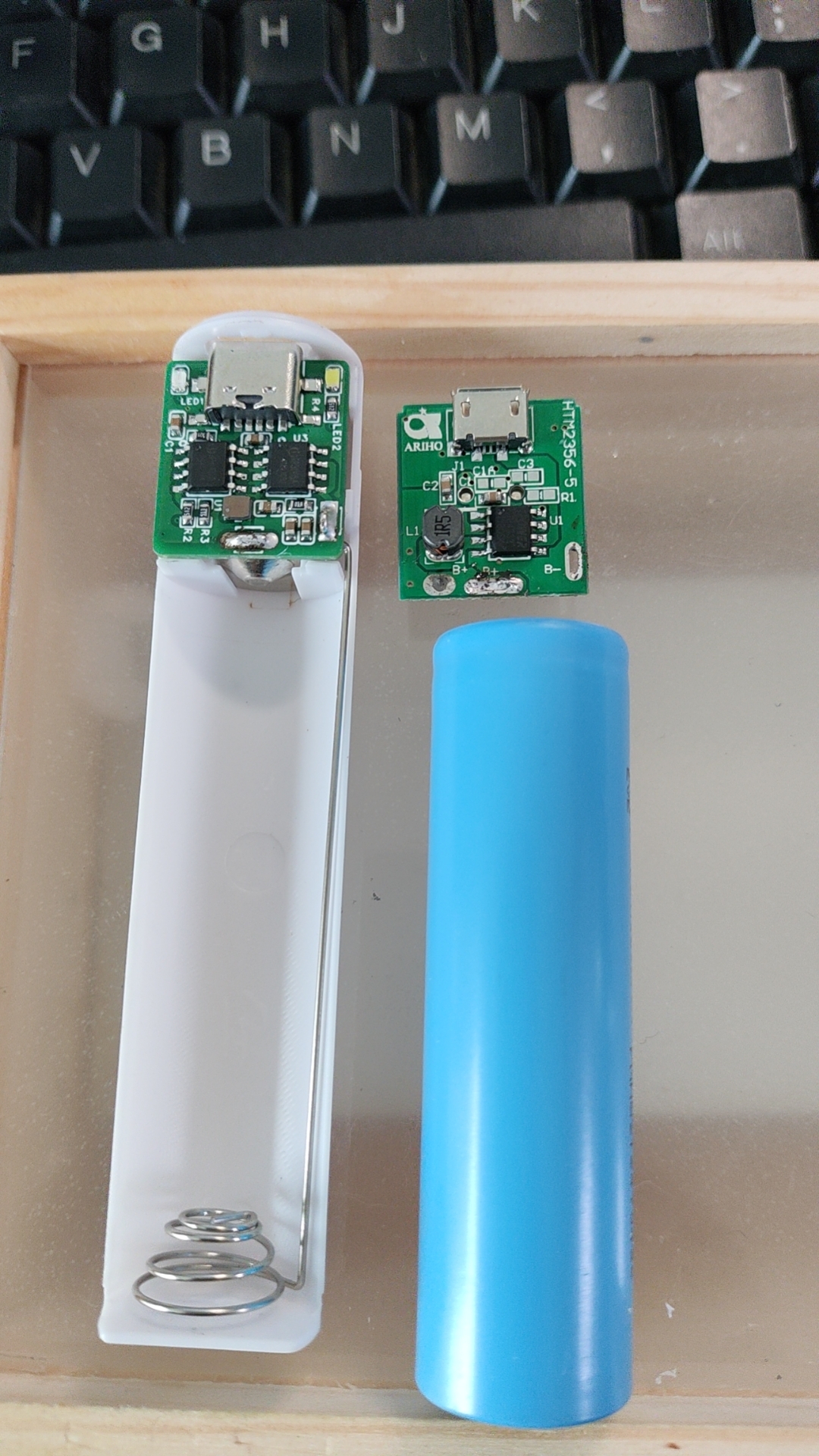

网上买的18650移动电源确实放电保护,电流供电不足,新设计一个pcb替换主板。

按原pcb尺寸设计pcb,焊接替换

ip5407+ip3005a
