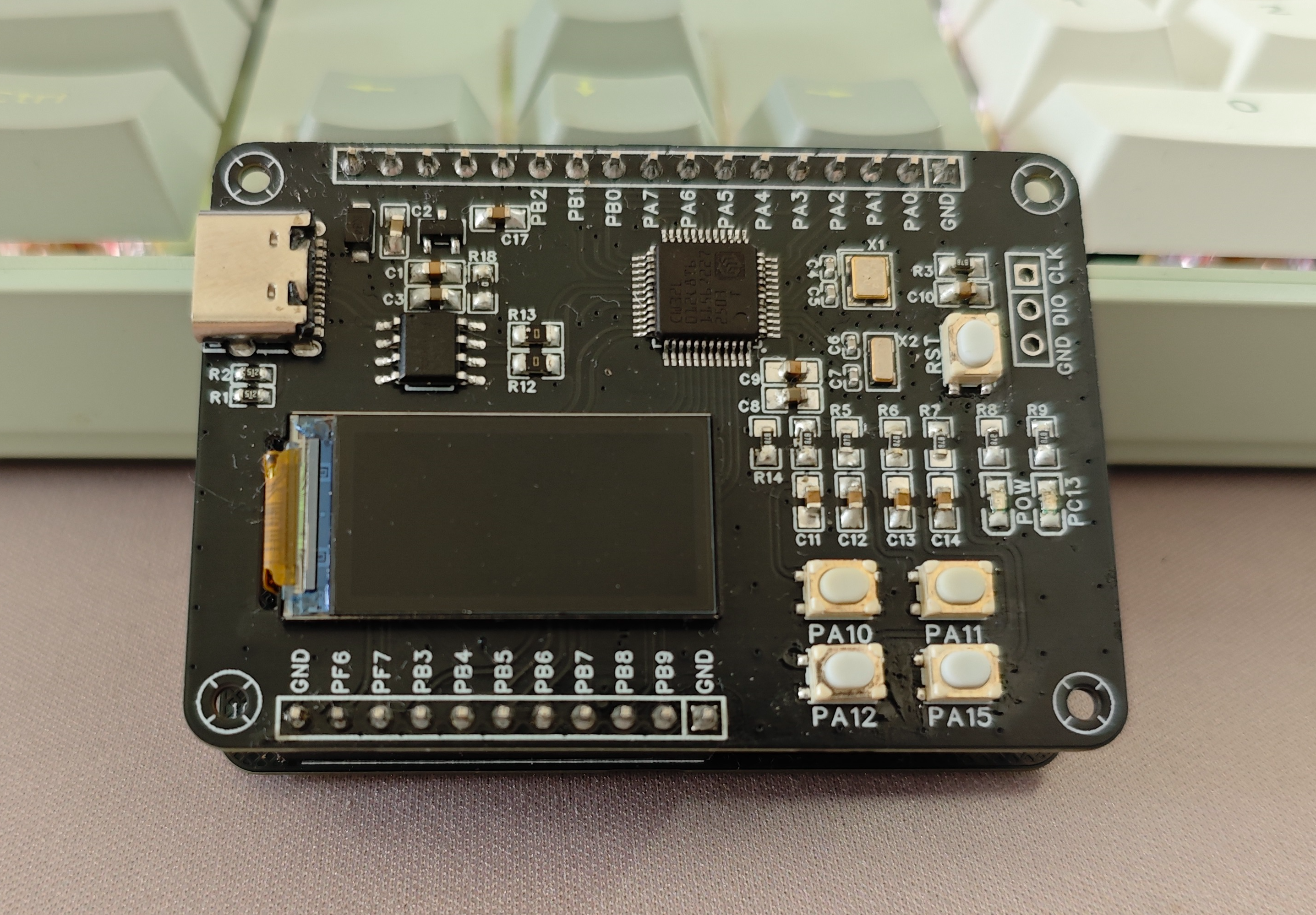

主控信息:
核心板资源:
1、板载一个USB转UART芯片,可兼容官方例程直接与主控通信
2、4*轻触开关,满足基本输入交互
3、160*128,ST7735s驱动LCD屏幕一个,满足基本显示交互
4、1*SWD仿真接口
5、1*GPIO控制LED
6、通用GPIO排针引出
程序支持:
除了CW官方例程兼容,附件提供了本核心板专用的LCD显示例程
官方资料链接:CW32L012C8T6-武汉芯源半导体官网|专注32位MCU芯片设计
编译环境支持keil5 MDK:VC5编译器
可采用ST-link进行程序烧录
简单演示:https://www.bilibili.com/video/BV1sXdfB7EX7/
