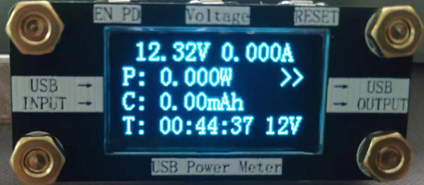

基于STM32与INA226的USB功率计; 内置CH224K支持PD诱骗输出。
简介:基于STM32与INA226的USB功率计; 内置CH224K支持PD诱骗输出。
创建时间:2024-04-24 22:29:18更新时间:2024-04-25 10:21:05
采用INA226做的电压电流数据采集。
降压是一颗DCDC,标称最大32V输入,3.3V输出,实测20VPD最高电压下运行正常。

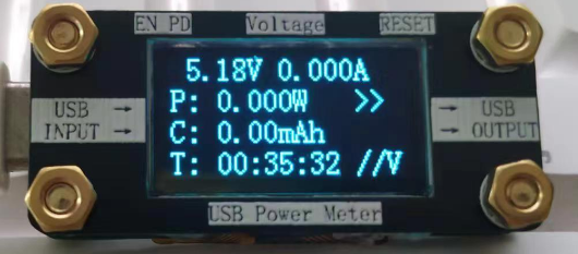

PD诱骗是CH224K。这里只有CC1接在了协议芯片上,当插入CC线是CC1的时候,采用内部诱骗。
CC2直通另一边的CC脚,使用受电端自己的PD协议,注意只有采用内部诱骗时,按键控制升压是有效的,接入外部设备自己的诱骗时,升压行为由接入的外部设备控制。
USB2.0协议直通,外部的受电端支持QC可以识别受电端的QC协议。
铜柱孔为M3,可以自行更改,这个板子由前面板和底板组成,前后板由铜柱连接。、
显示屏采用一颗OLED12864,我这款是单色的,实际上用双色的显示效果可能更换,这样第一行的电压电流将是不同的颜色。
软件见附件。
