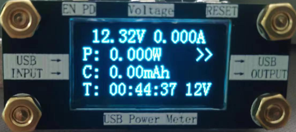

支持内置PD诱骗的C口USB功率计
简介:支持内置PD诱骗的C口USB功率计
创建时间:2024-04-14 10:38:37更新时间:2024-04-26 10:54:51
基于INA226电压电流采集芯片实现电流电压参数的采集

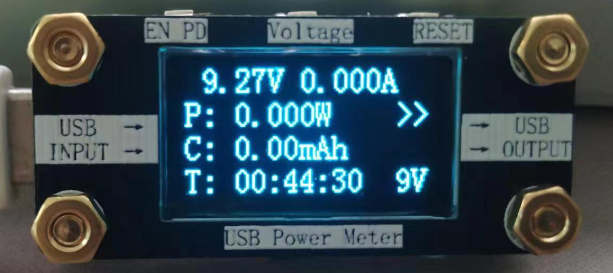

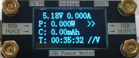

基于PD协议IC(CH224)实现内置内置PD升压诱骗,电压挡位支持5/9/12/15/20V。
降压采用LDO,注意12V以上电压未经测试,LDO可能发热过大。
基于STM32F103C6T6主控,使用GD32F103C8T6直接下程序可通用;目前以测试GD/ST的同系列芯片通用,由于调用功能简单,协议均为软实现,预计其他国产芯片也可直接兼容。
面板和底板采用M3螺柱连接。
