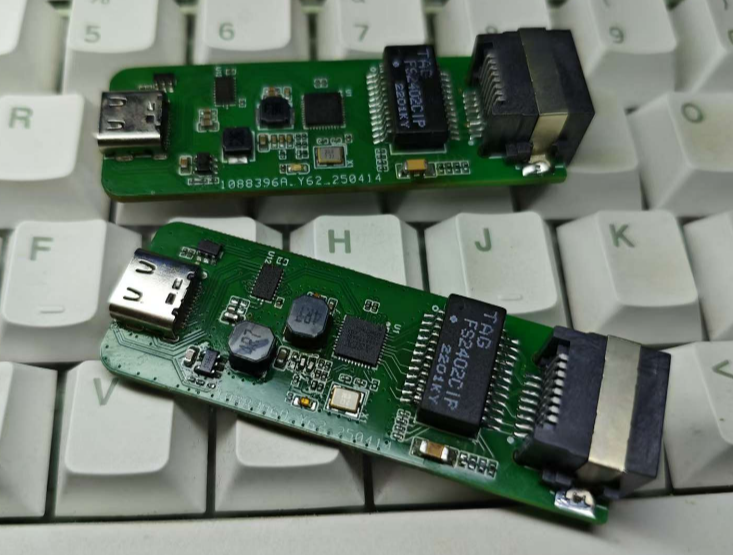

USB千兆网卡,Tpye-C母座设计,便于搭配不同数据线(C-C线或 A-C线)可适配不同USB端口转接网口的需求。
简介:USB千兆网卡,Tpye-C母座设计,便于搭配不同数据线(C-C线或 A-C线)可适配不同USB端口转接网口的需求。
创建时间:2025-04-10 10:36:45更新时间:2025-05-06 10:19:19
一、type-C母座:
提供USB2.0/3.0通信数据,设备5V供电。
二、USB3.0切换电路
通过CC引脚电平判断USB正反插,(连接的CC引脚由于Rp电阻上拉,电压会高于未连接的CC脚,通过比较CC1和CC2的电平可以判断插入的方向。)
由于AX88179A只有一路USB3.0接口,需要通过切换开关切换连接的3.0通路,以实现正反插均支持3.0功能。
三、DCDC降压电路
通过一路DCDC把5V降压到3.3V给网口芯片供电使用。
四、USB转网口部分
通过AX88179A芯片转换出千兆网口,最大速率支持1Gbps;

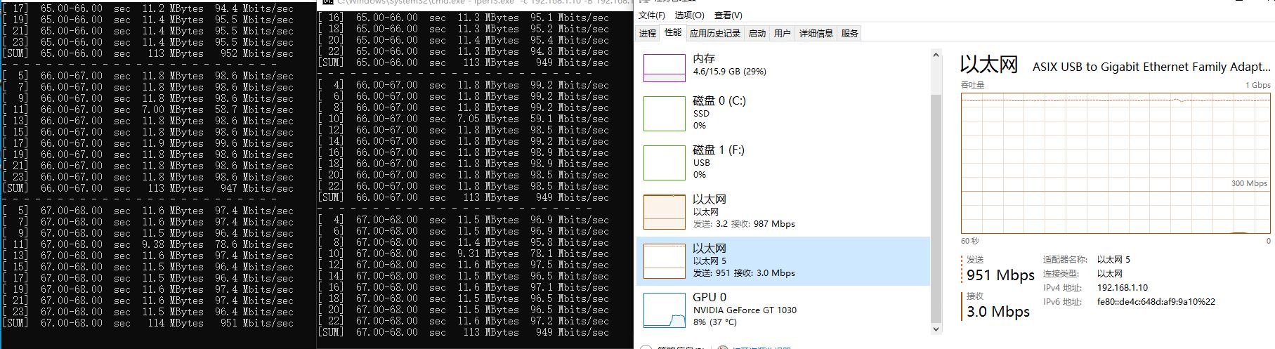

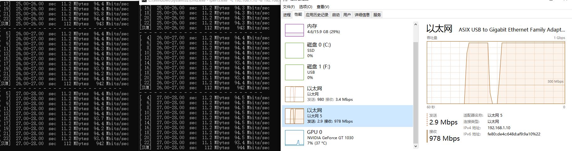

五、效果测试
