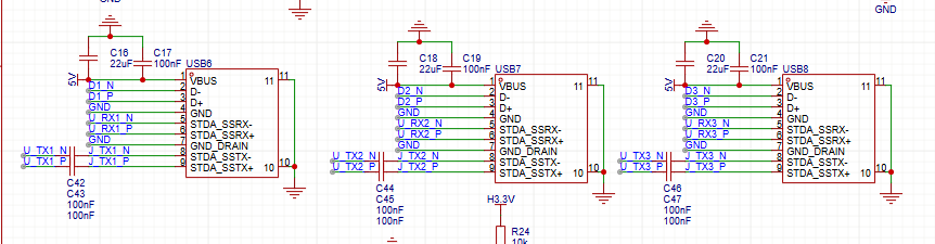

一、HUB部分

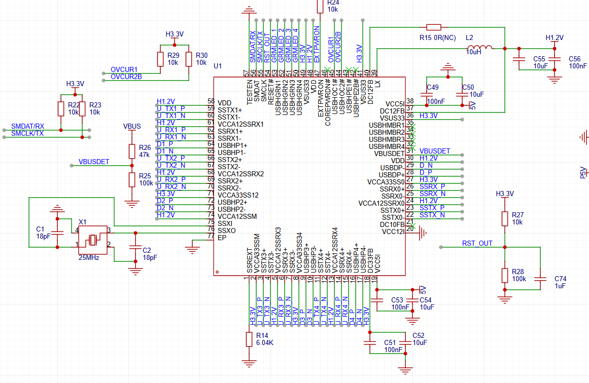

VL813是一款低功耗,高性能的USB3.0 HUB芯片; 内部集成LDO,外部仅需5V供电即可直接使用。
引出3*USB3.0 A口输出接口,作为HUB功能使用,第四口用于连接AX88179转换为千兆网卡。
为节约成本,未使用VL160等USB3.0切换芯片,本设计仅支持单方向type-C使用,另一方向暂无功能。
有需求的朋友可以自行添加。

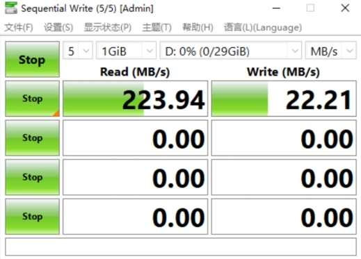

USB3.0接口测速
这里用的是东芝的U盘测的读写,读取速率223MB/s,折合1600Mb/s的传输速率远远超出了2.0的水平,hub接口的极限速率暂时无法测试。该参数与直连电脑3.0接口时速率一致,应该是受限与U盘性能了。

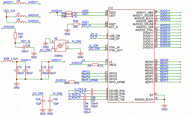

二、网口部分
AX88179单芯片USB 3.0转10/100/1000M千兆以太网控制器,支持超节能以太网(EEE)标准及低消耗功率的数位讯号处理器(DSP)技术
集成USB 3.0 PHY和控制器并兼容USB 3.0、2.0及1.1规范.
广泛应用与USB-RJ45网卡转换场景,市面上大部分中低端千兆USB网卡都是采用该芯片实现的。
上图中除R36固定为24K,其余阻值可以适当调整。
flash MAC烧写参考资料:基于亚信AX88179A芯片的USB 3.2转千兆以太网设计_asix ax88179a usb 3.2 gen1 to gigabit ethernet ada-CSDN博客

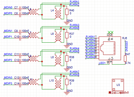

MDI接口上设有分立共模电感搭建的变量器,由于本人不具备EMI测试的财力,本设计EMI性能未知。
若有需要可以自行更换为千兆成品变量器芯片。

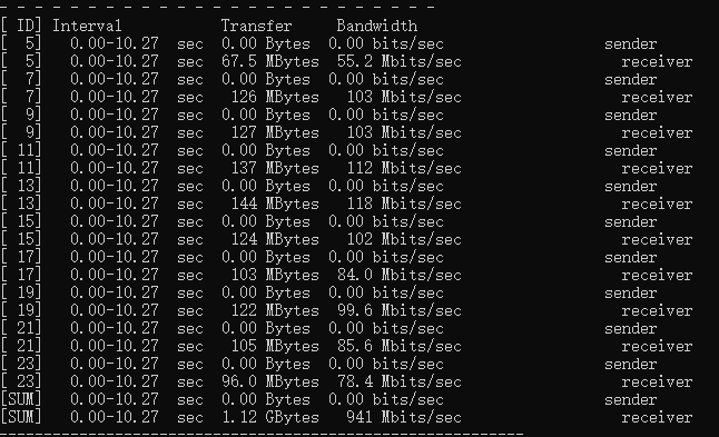

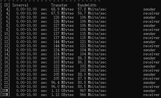

内网iperf测速,网口速率可达940Mb/s,符合千兆网卡速率预期。由于本人没有适合的信号测试设备,MDI信号质量未知。
