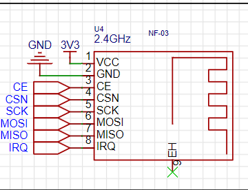

9.从机显示------NF-03 2.4G模块

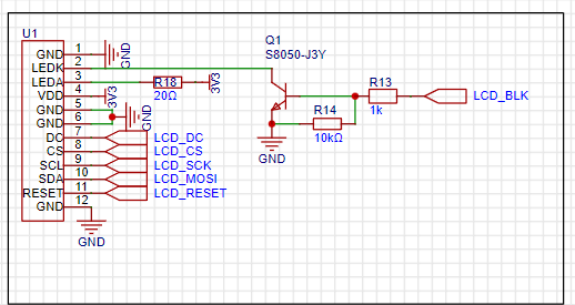

1.屏幕显示电路
  屏幕使用是的1.69寸的LCD屏幕,分辨率为280x240,分辨率还是算比较高了,可以清楚的将内容显示出来。电路图中,信号线接梁山派的IO口,LEDA为屏幕背光正极,20欧姆电阻为限流电阻,LEADK为背光负极,需要接地,背光才能亮,才能看清楚屏幕上的内容;为了方便对屏幕进行亮度调节,在LEDK与地之间接了一个NMOS,用于后面进行pwn调光(亮度调节)。

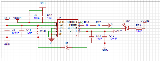

2.TP5400充电及升压电路
  在有限的空间里,一般使用的是3.7V的软包锂电池,通常使用TP4056进行充电;而梁山派需要用5V供电,因此通常需要在3.7V的基础上进行升压,需要增加一个升压电路。而TP5400将电池升压和充电结合起来,外围电路也比较简单,因此采用TP5400充电电路。其中STDBY#和CHRG#充电指示灯,CHRG#代表的是充电中,为了节省空间和元器件,便省略了充电完成的提示灯,因此,熄灯则表示已充满。

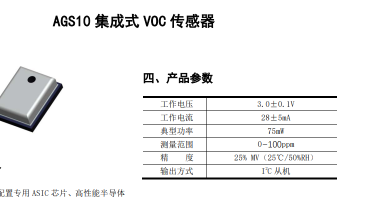

3.有害气体浓度传感器电路
  这个电路比较简单,但根据手册上的内容知道,此传感器的工作电压为3.0正负0.1V,因此此传感器对电压有特定要求,不能直接将3.3V怼上去,不然传感器就要罢工了;这里使用一个肖特基二极管,产生0.3V左右的压降,刚好可以满足要求。

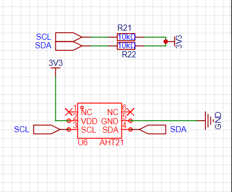

4.温湿度传感器电路
  采用I2C通信,为了保证总线正常工作,因此在信号线与电源之间接了上拉电阻。

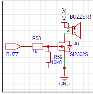

5.蜂鸣器电路
  使用的无源蜂鸣器,利用pwm驱动mos管,进而驱动蜂鸣器(改变pwm的频率可以改变蜂鸣器的音调,无源蜂鸣器不能由直流3.3V驱动)

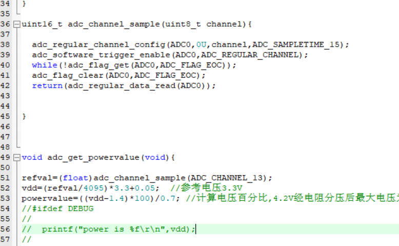

6.电压测量分压电路
  为了能清楚的了解到电池电量多少,就可以及时充电,避免因电池突然没电而失措;梁山派IO的采样精度是比较高的,可以满足采集电压的需求;同时由于IO口测量的电压不能超过3.3V,而电池电压满电为4.2V,因此需要对所测电压进行分压,使用两个10K电阻进行分压,分压之后最大电压为2.1V,满足测量要求。

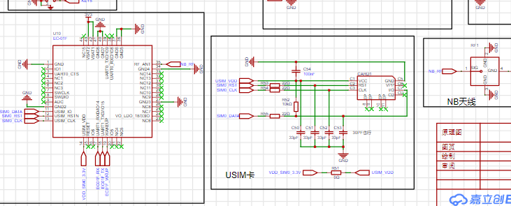

10. 4G模块电路
   主要包括4G模组,卡槽,NF天线部分,其中的33PF电容,22Ω电阻,用于检测SIM卡是否存在,比较重要,不能省略。
11. 2.4G模组
    用于将数据传输至从机,在从机上查看。

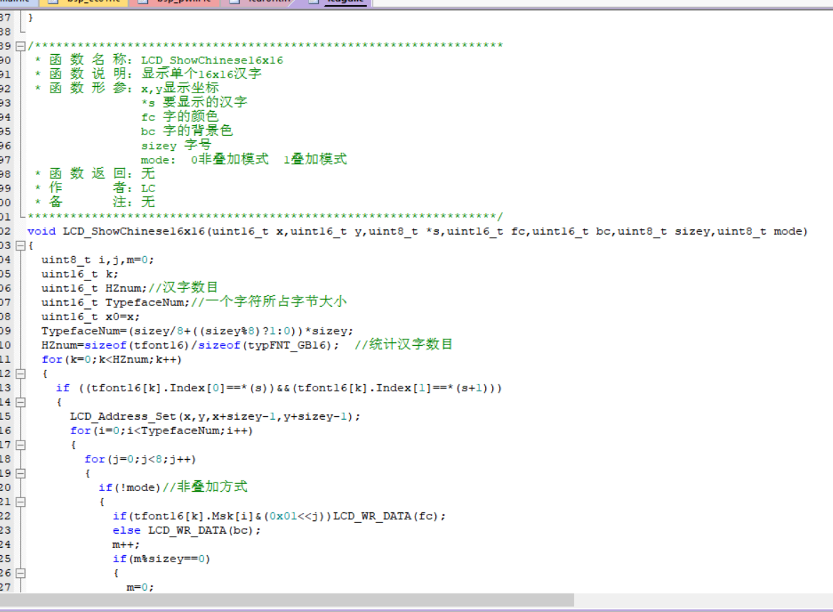

1.屏幕显示部分
  屏幕引脚初始化配置

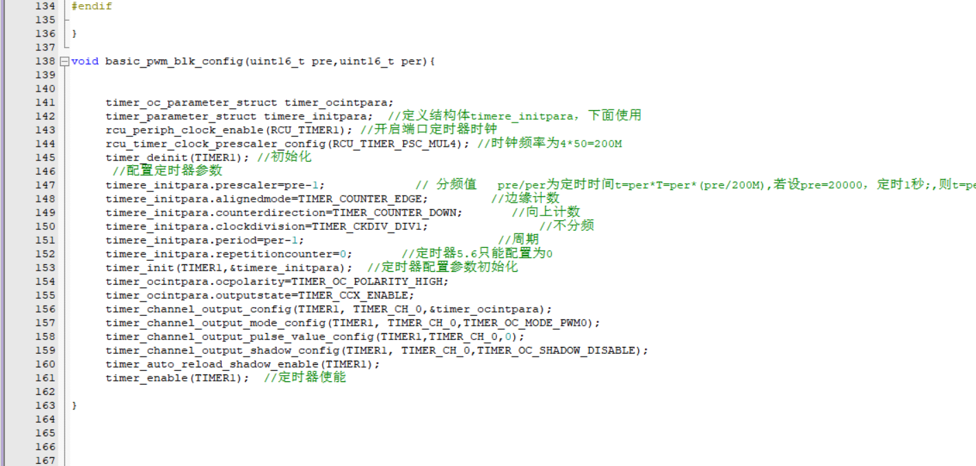

  pwm背光函数,用于调节屏幕亮度

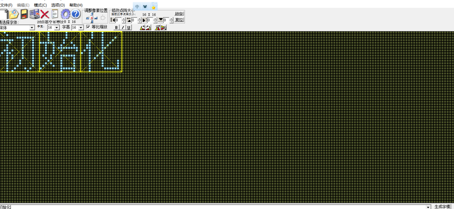

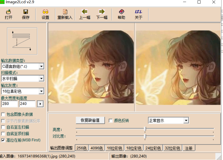

  汉字显示函数,显示对应大小的汉字,汉字由取模而来(如下图所示)

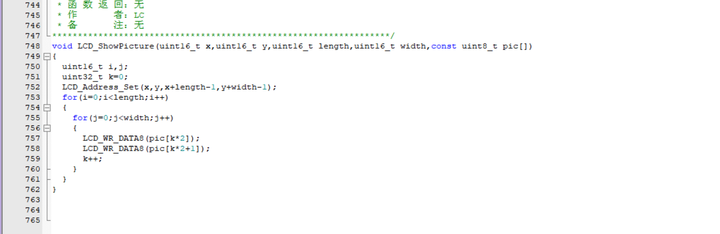

  图片显示函数(由取模软件而来,如下图所示)

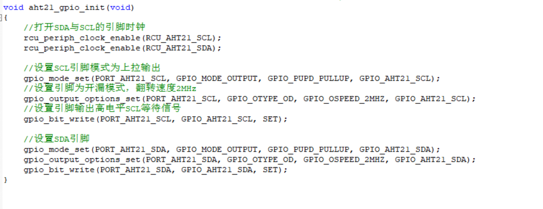

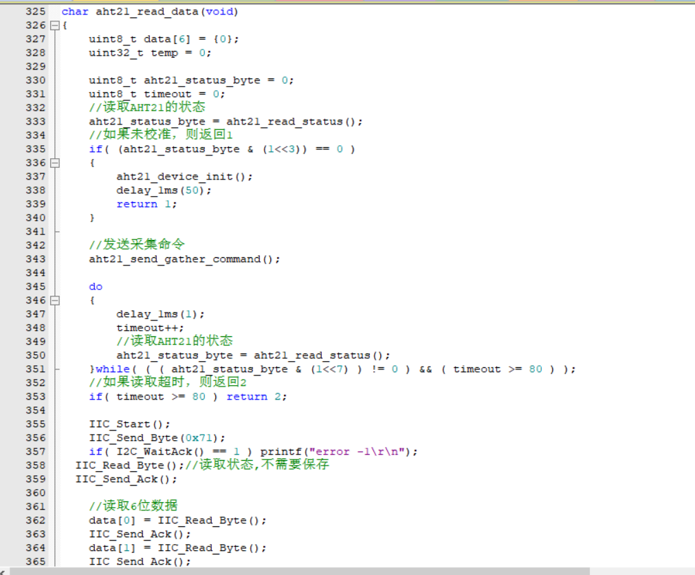

2.温湿度传感器
    温湿度传感器初始化
   温度、湿度采集

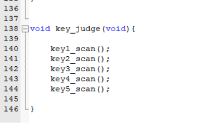

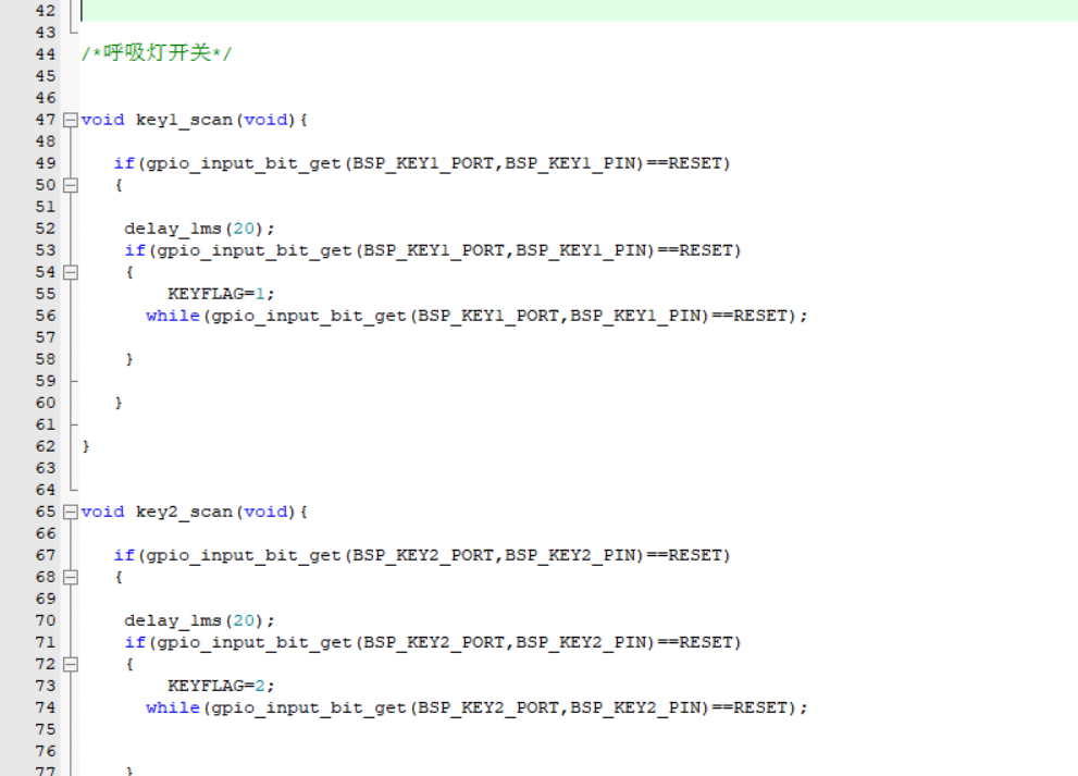

4.按键部分
  按键初始化
    按键数据获取,若按键按下,对应标志位变为1
  按键标志获取函数

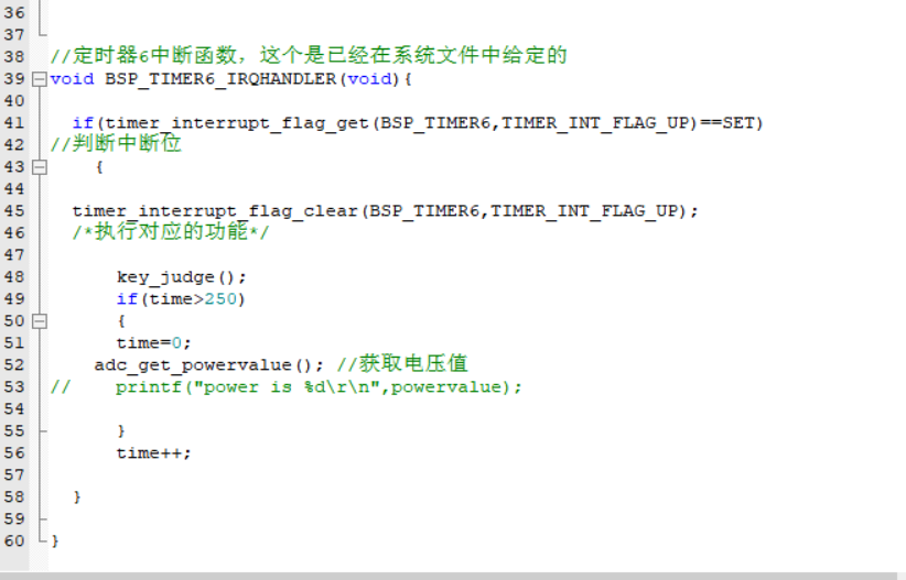

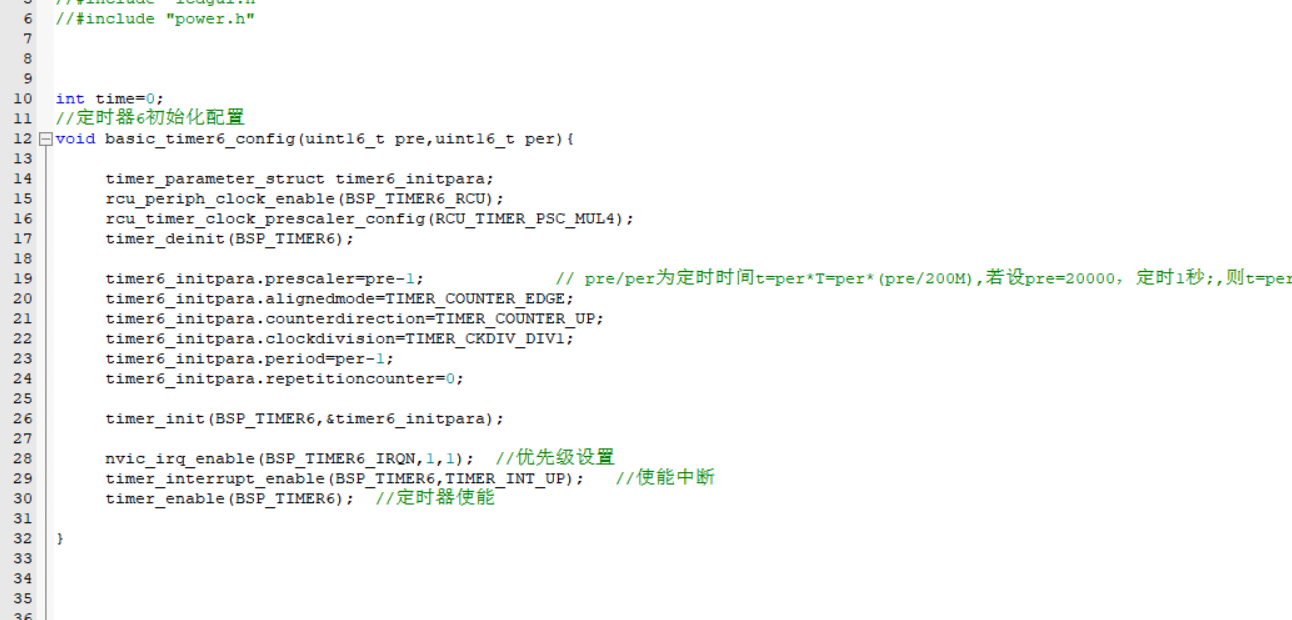

5.定时器定时按键扫描,电压采集
  定时器6初始化
  每20ms采集一次按键数据,每5s采集一次电压数据

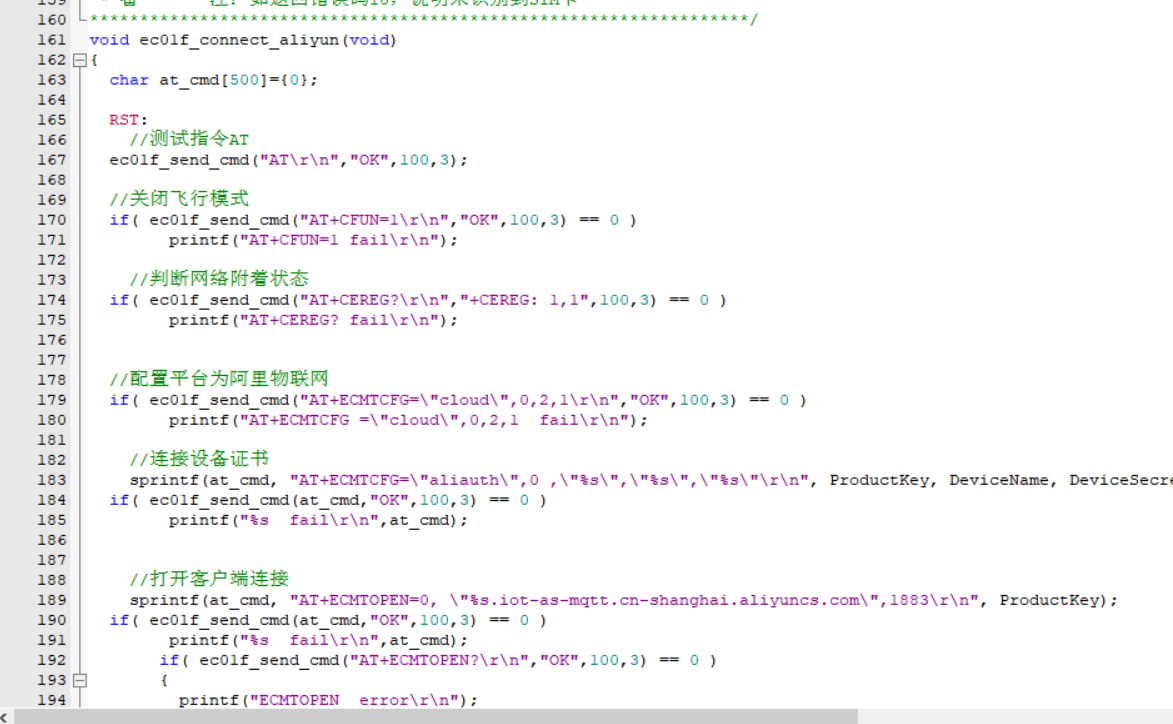

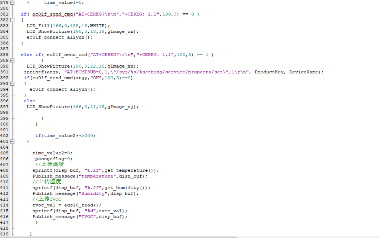

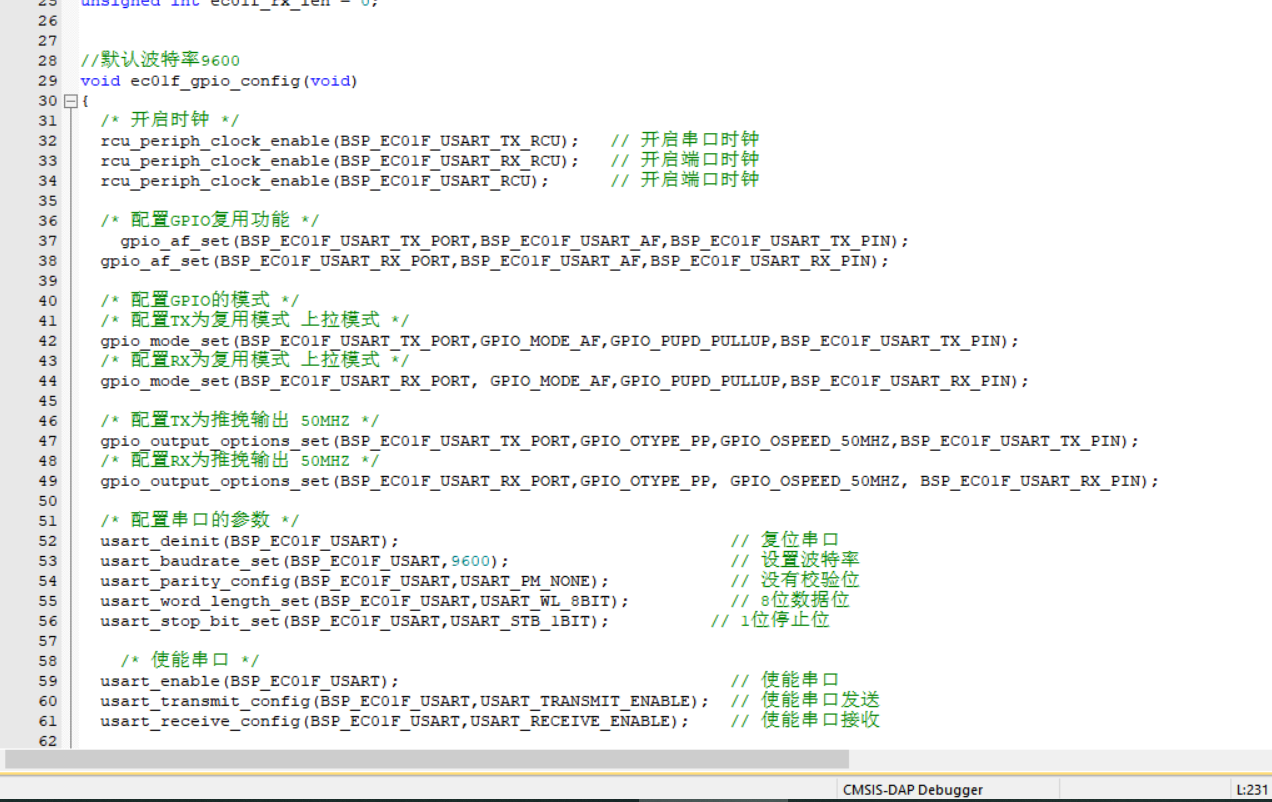

6.数据上传云端
  4g模块引脚初始化,串口2初始化
  连接阿里云,开启订阅,为数据传输做准备
  若数据上传开关打开,则每隔一定时间进行数据上传,若断网,则自动进行重连
注:可能由于天线影响,将天线放在外壳外,可以使用,若置于壳内,可能会导致没有信号,数据上传失败!!!

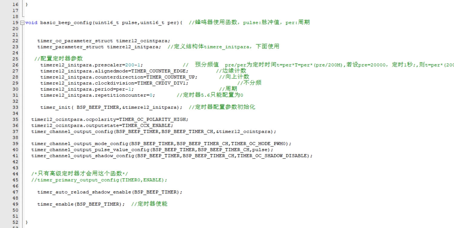

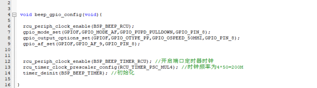

7.蜂鸣器
    对应引脚pwm功能初始化
  蜂鸣器使用函数,在里面输入脉冲值和周期即可使用,改变其中任意一个值,均会导致频率发生变化。

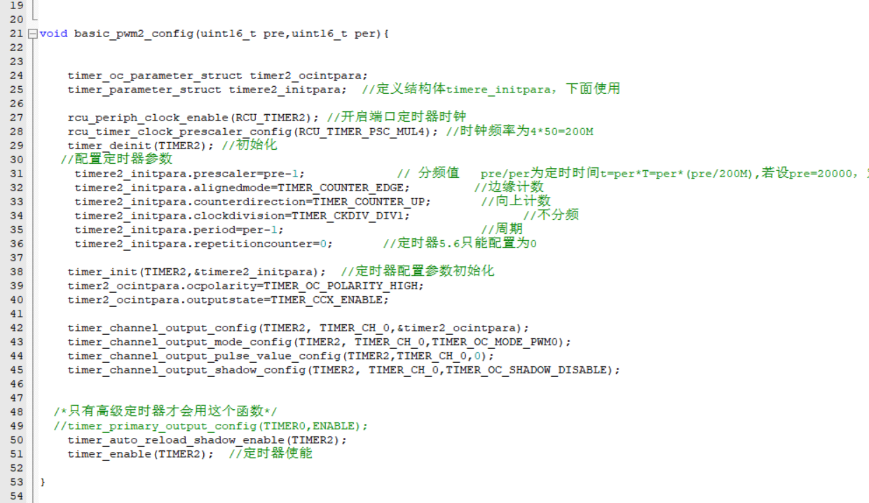

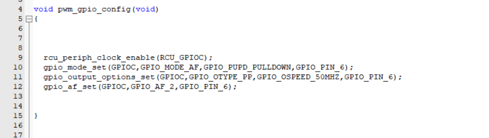

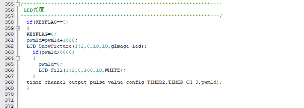

8.LED亮度调节
    LED亮度调节也采用PWM调节方式,因此第一步仍是对引脚进行初始化,开启引脚复用功能
    pwm参数配置函数,主要配置频率,频率太低闪烁会比较明显,且对眼睛不友好,因此这里配置的参数和屏幕背光亮度调节参数相同,均为10KHZ
   LED亮度调节,调节的内容为timer_channel_output_pulse_value_config(TIMER2,TIMER_CH_0,pwmld);的占空比,即pwmld的大小

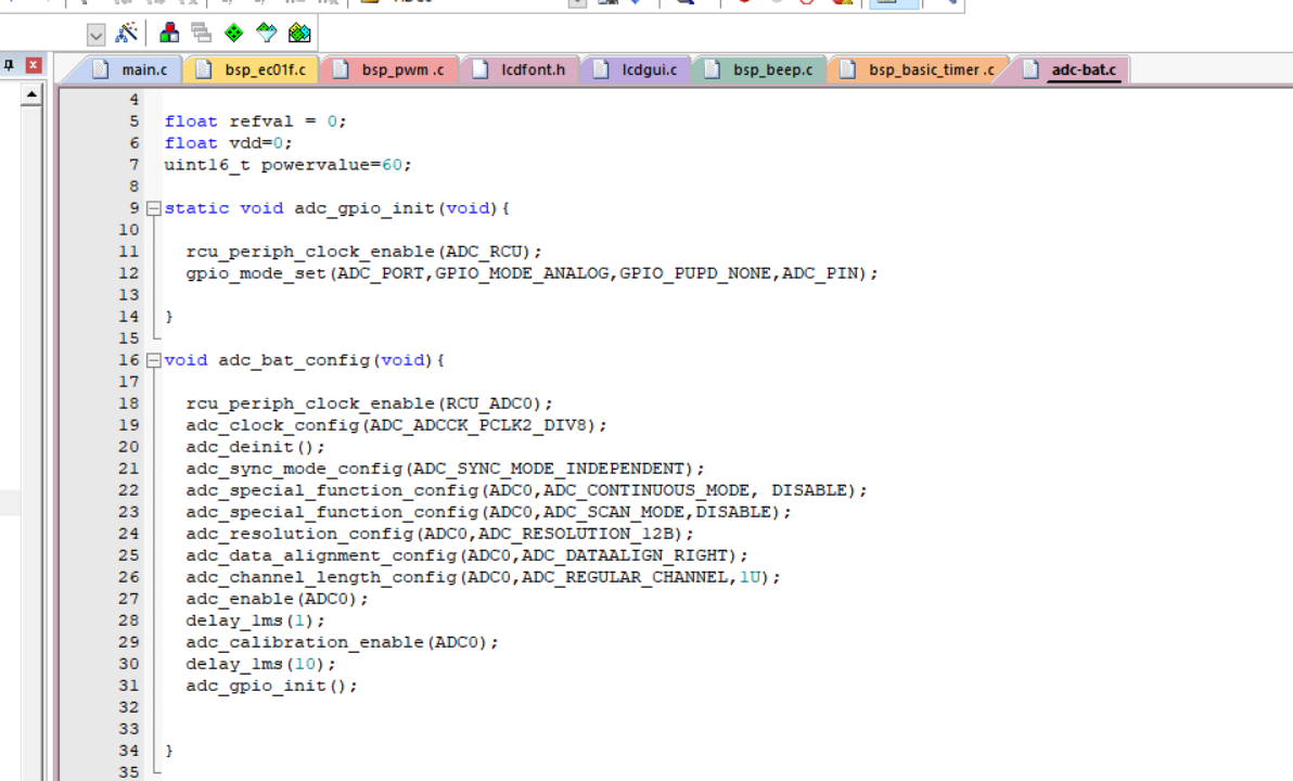

9.电压采集
  引脚配置及ADC初始化
   电压ADC采样及转换为相应百分比

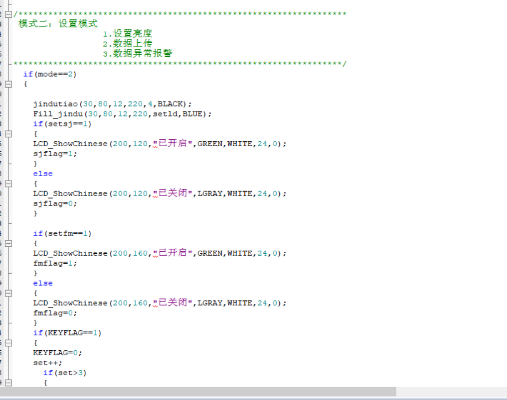

10.主程序、菜单界面
    为了让界面看起来简约,“美观”,将显示界面进行优化,且便于人机交互,因此采用了类似于LVGL的菜单格式,由于本人太菜,没学会使用LVGL,因此使用了平替的手搓菜单,用标志位判断显示界面。

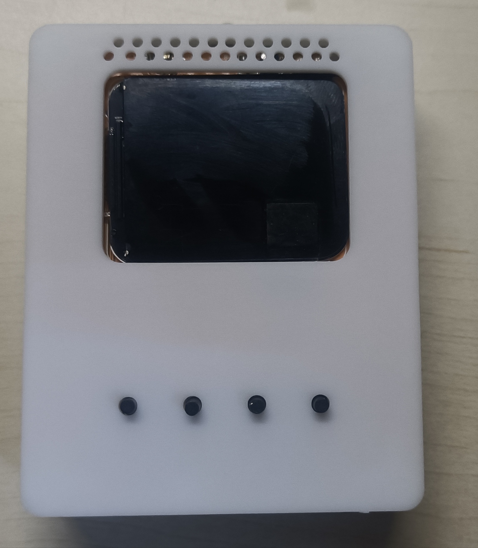

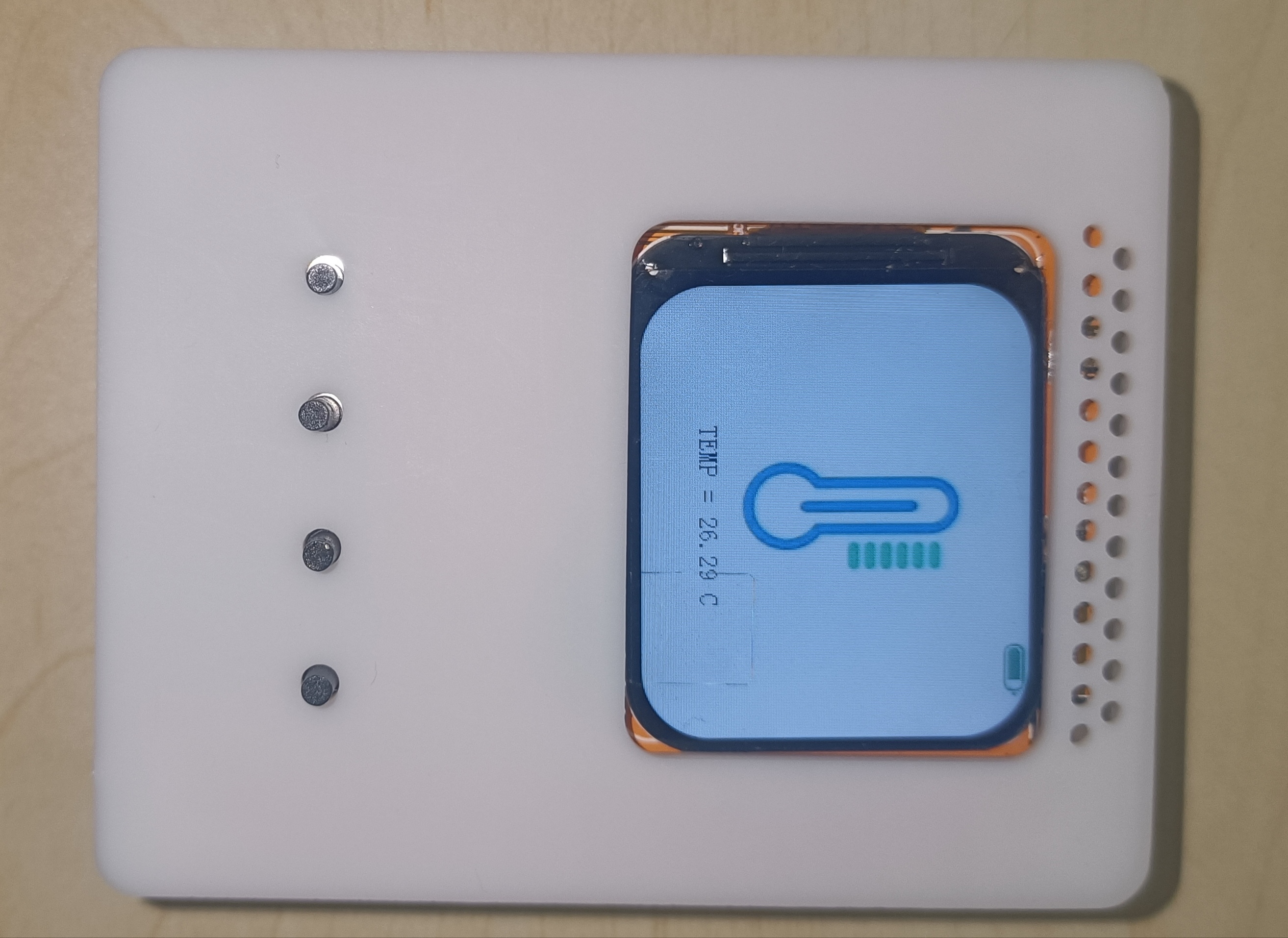

四、实物展示

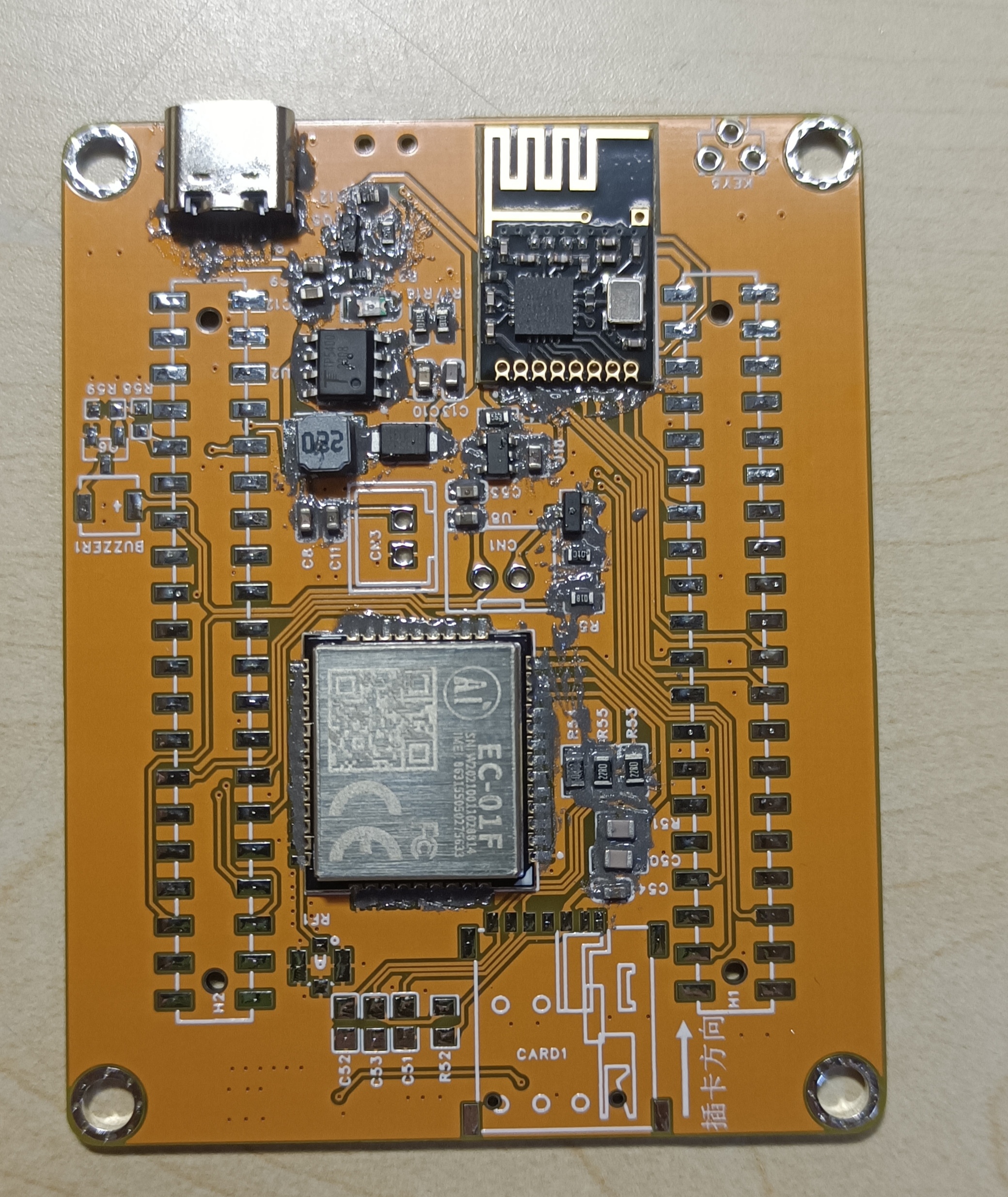

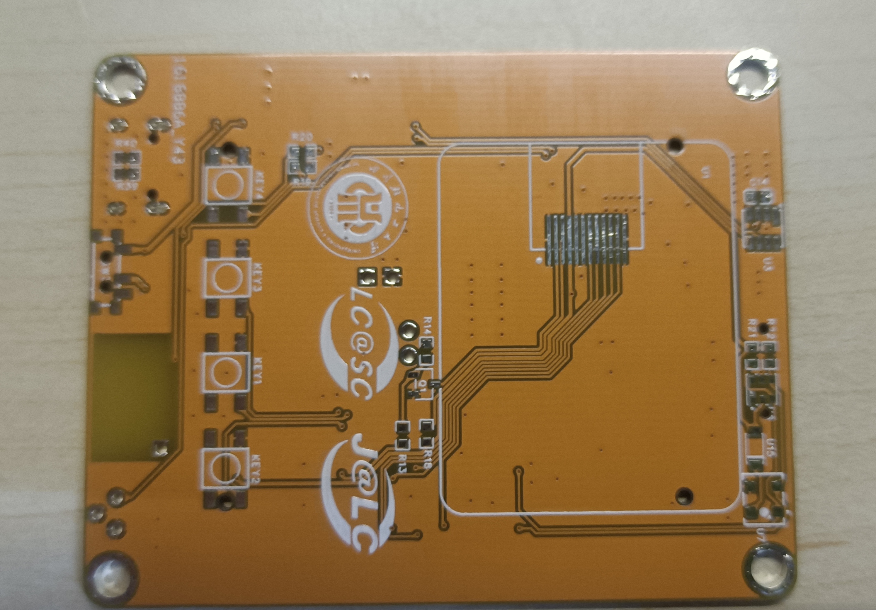

  PCB正面

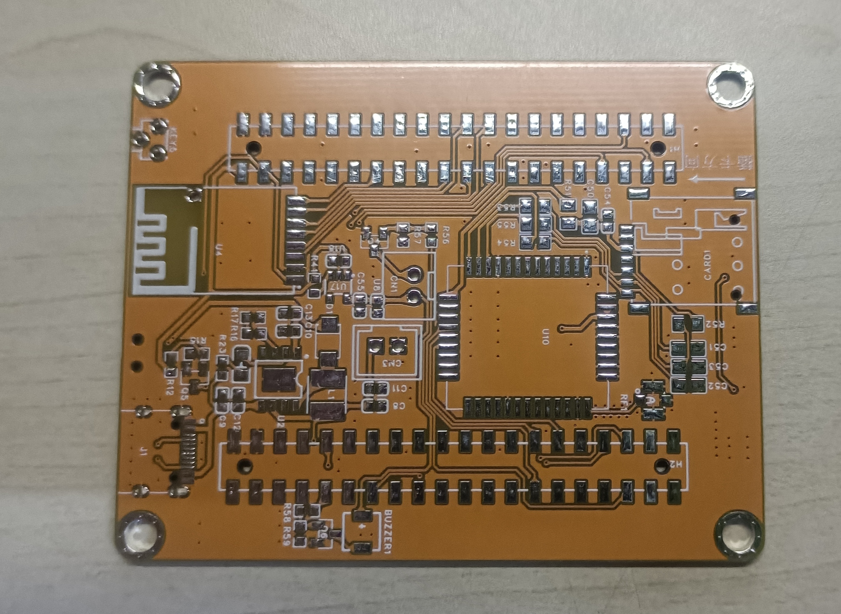

   PCB反面
演示视频B站链接手持环境检测仪
