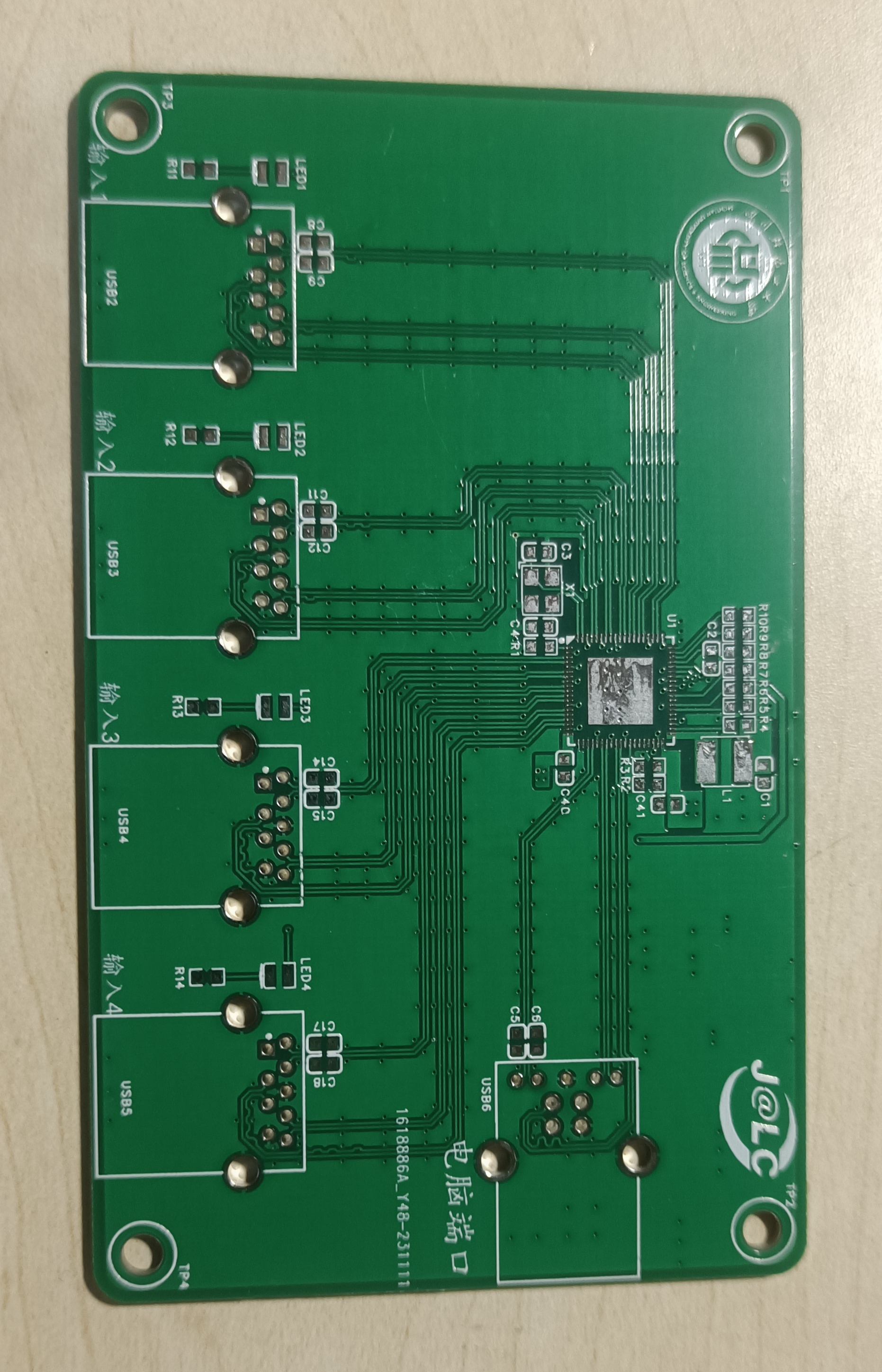

  二、电路板实物图

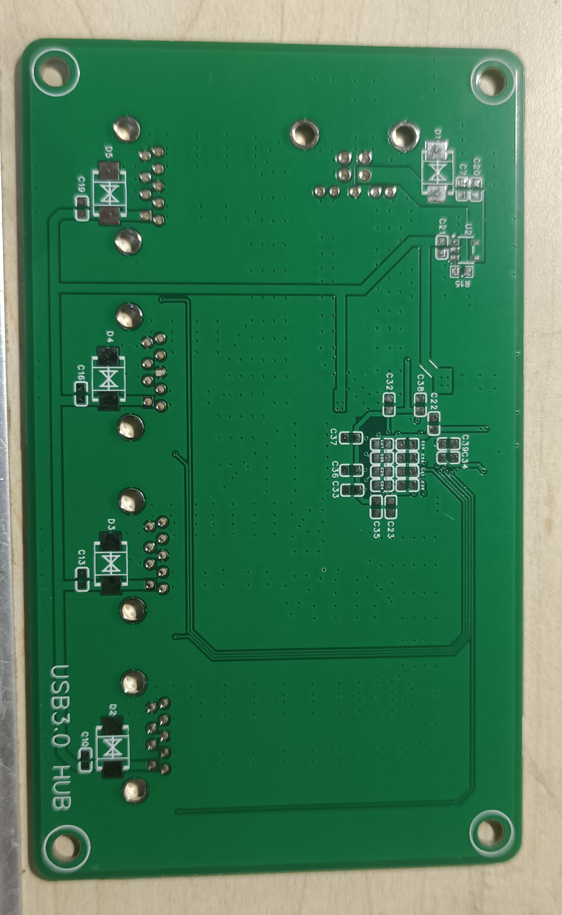

     第一版电路板背面

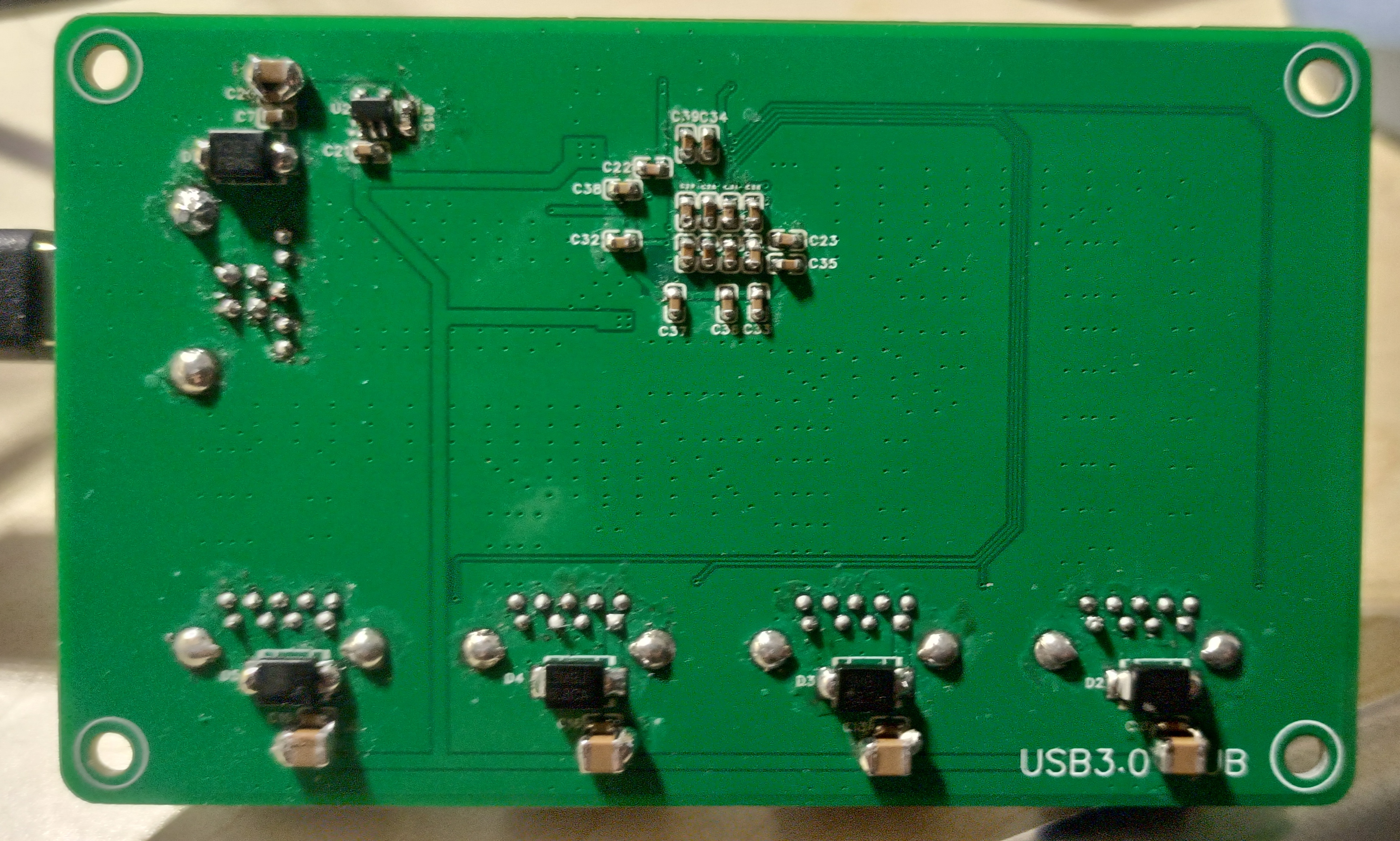

   第二版电路板背面,相对第一版背面优化了MT9700电路,并将USB接口旁的10UF电容替换为100NF和100UF的陶瓷电容,使整个电路更稳定,集线器不会突然与电脑断开连接,实测是十分·稳定的,带稍微大些的负载也不会断开连接(1A以内)。

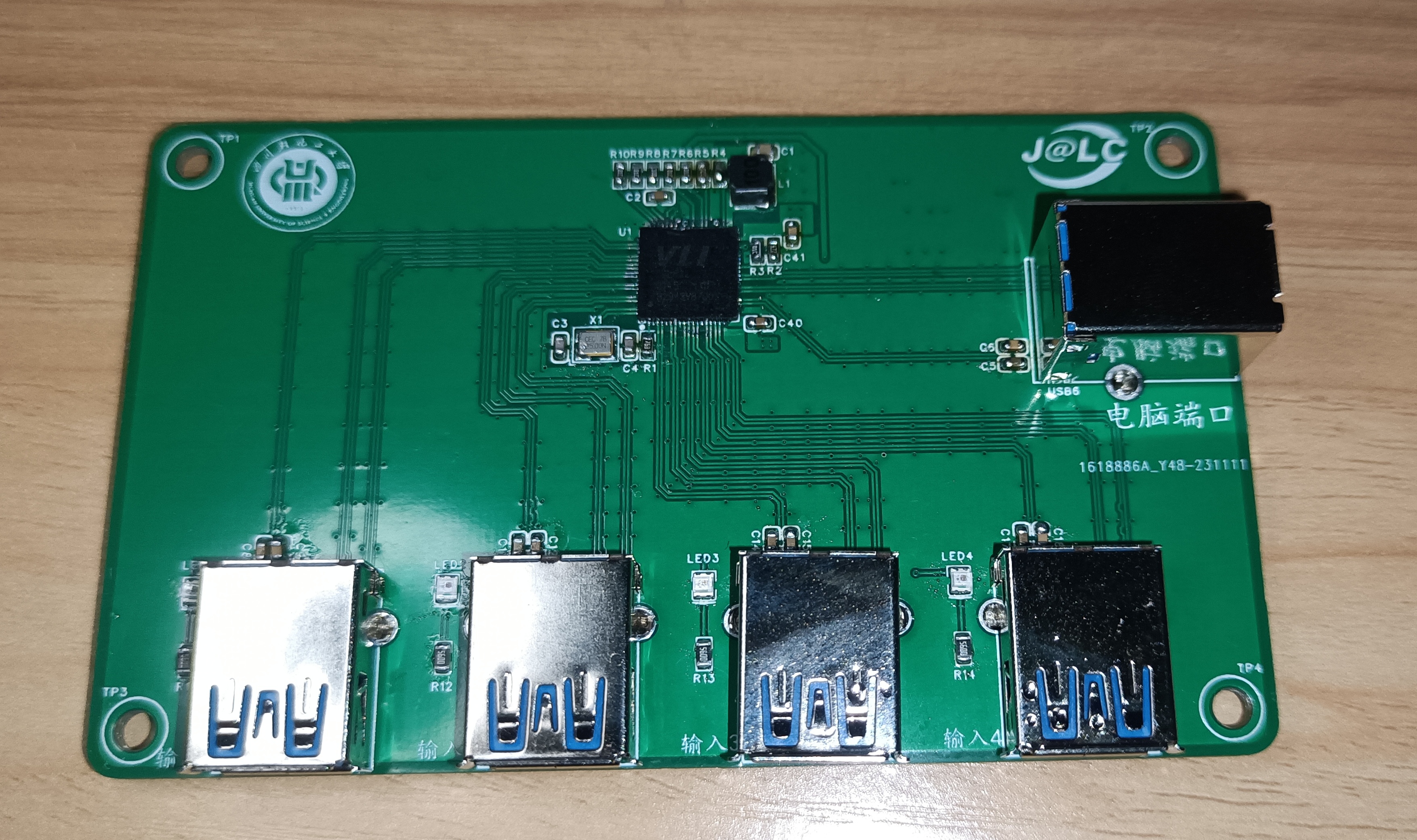

    贴上元件后实物图

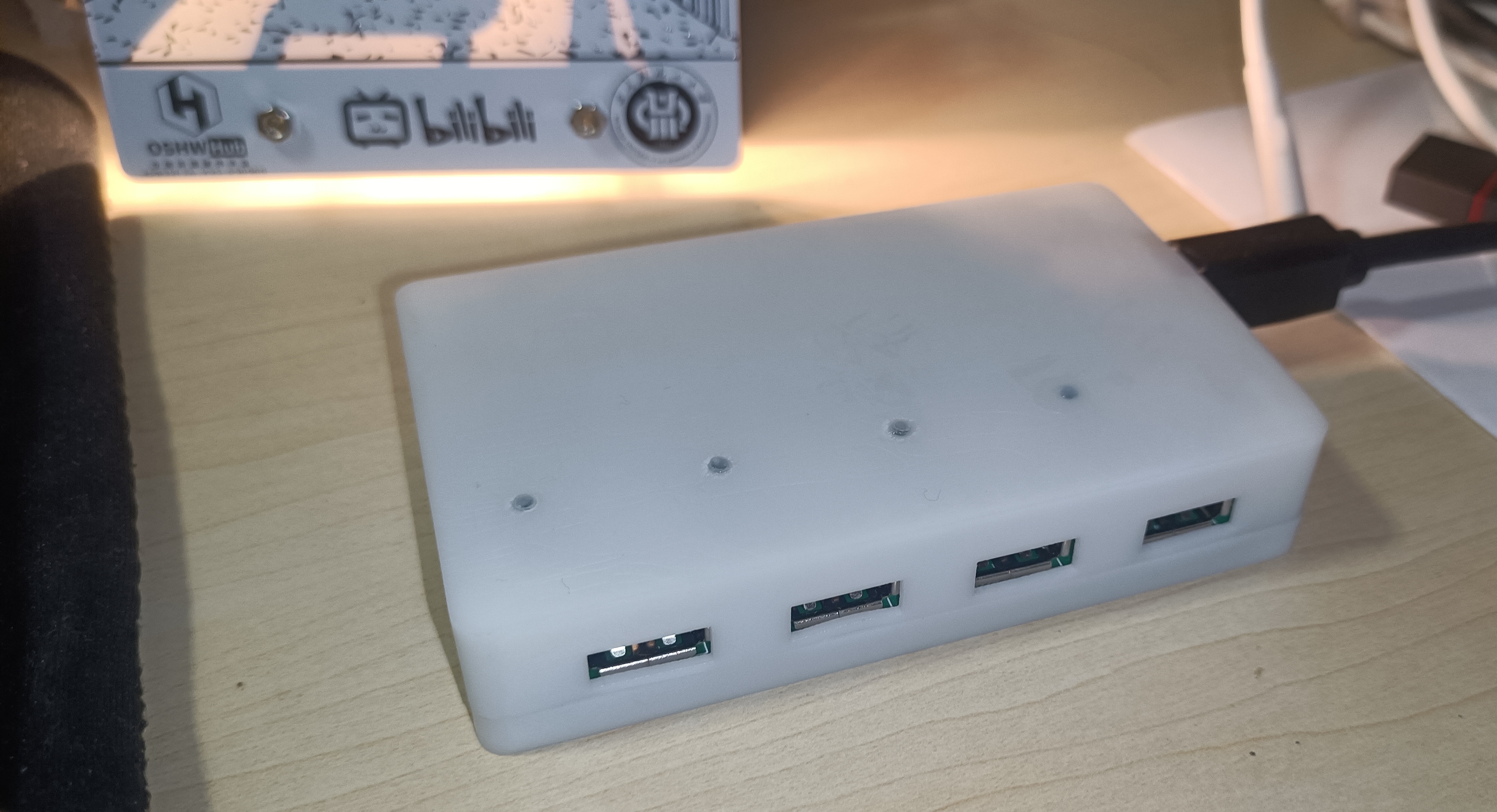

    加外壳之后的实物图,觉得空荡的可以在表面加个面板

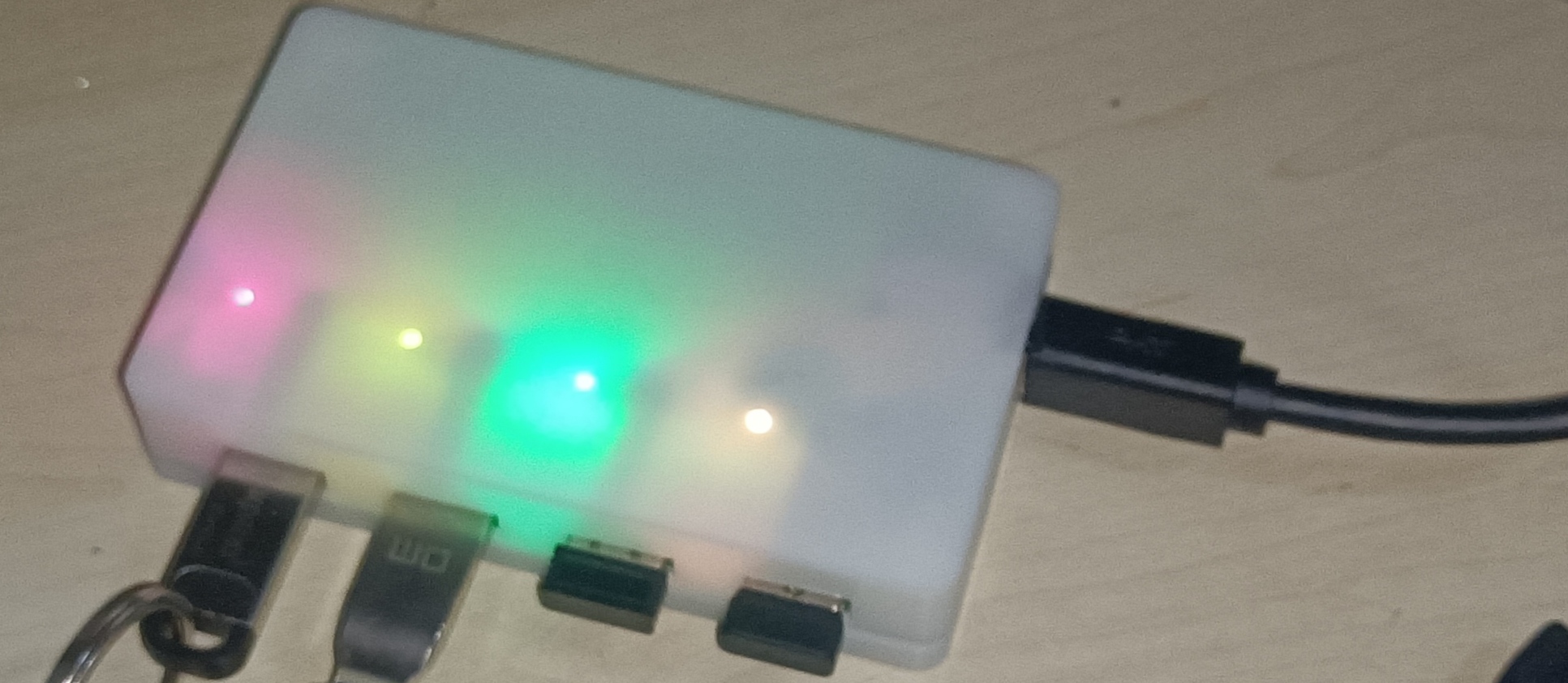

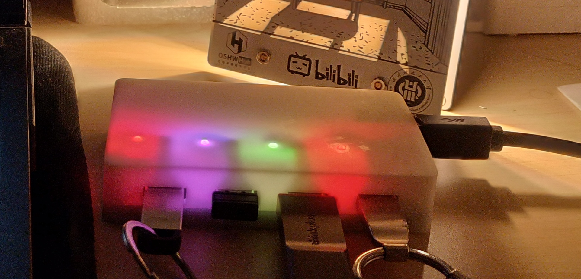

    为了让指示灯看起来更有感觉,加入了导光柱,即使使用不透光的材料的外壳也能清晰的看到灯光,不过用这个材料也不错。不需要的导光柱的使用者可以直接在图上删掉四个导光柱的孔。

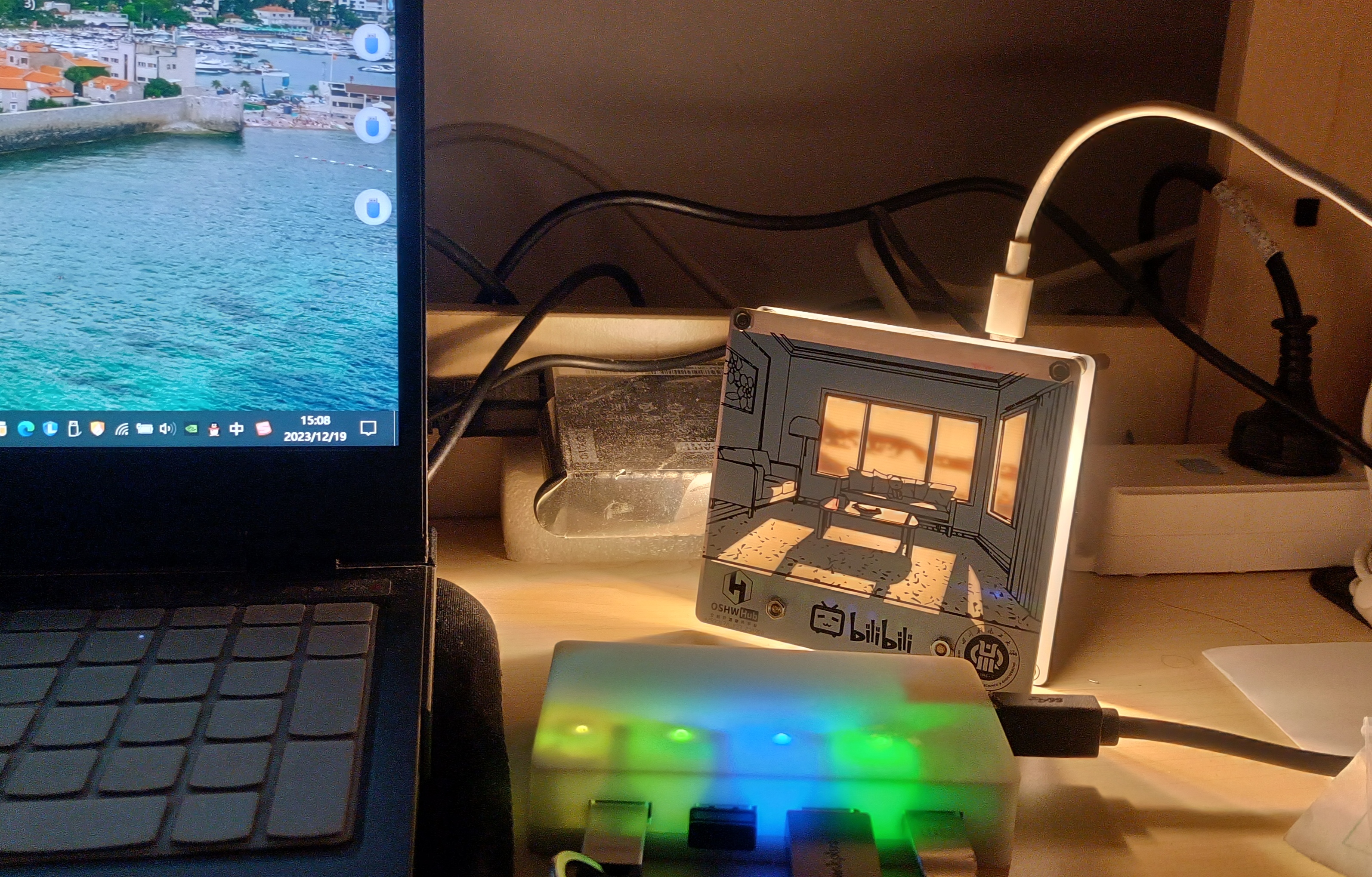

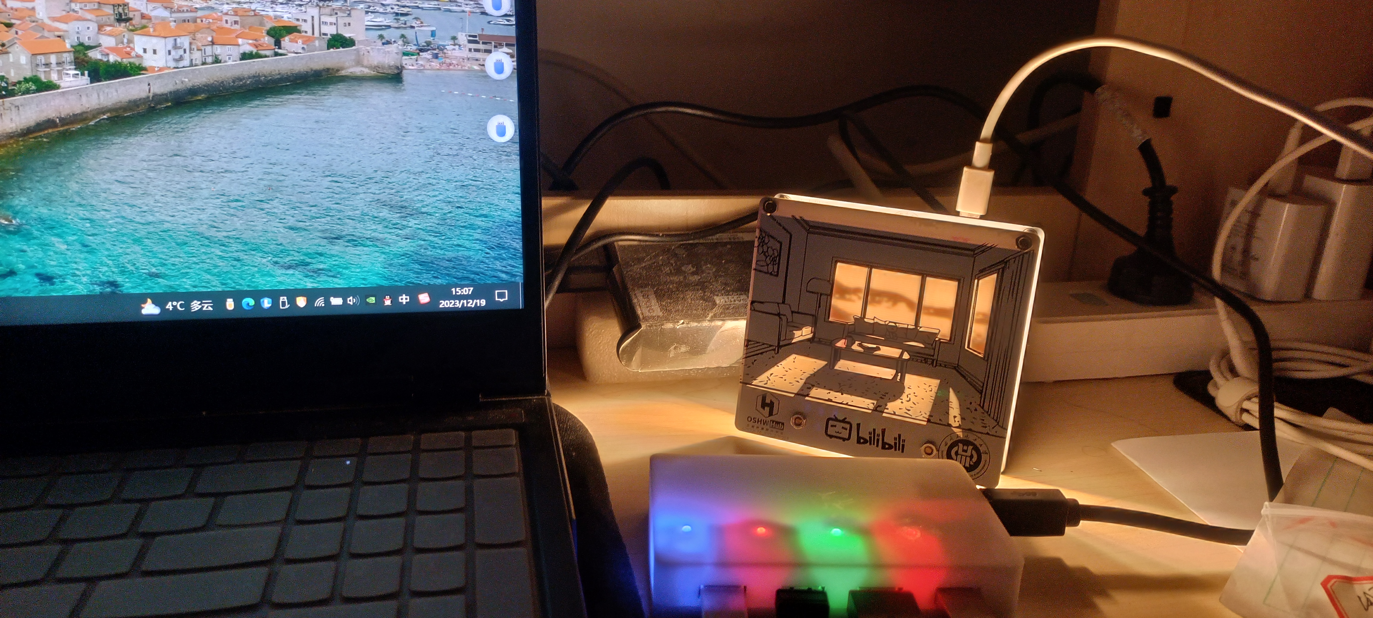

      检测到插入U盘、鼠标等设备后,该端口的灯光会自动进行变化(仅充电的设备,没有数据交互或者没检测到设备的情况下灯熄灭;插入键盘后,指示灯会变橙色,保持不变)

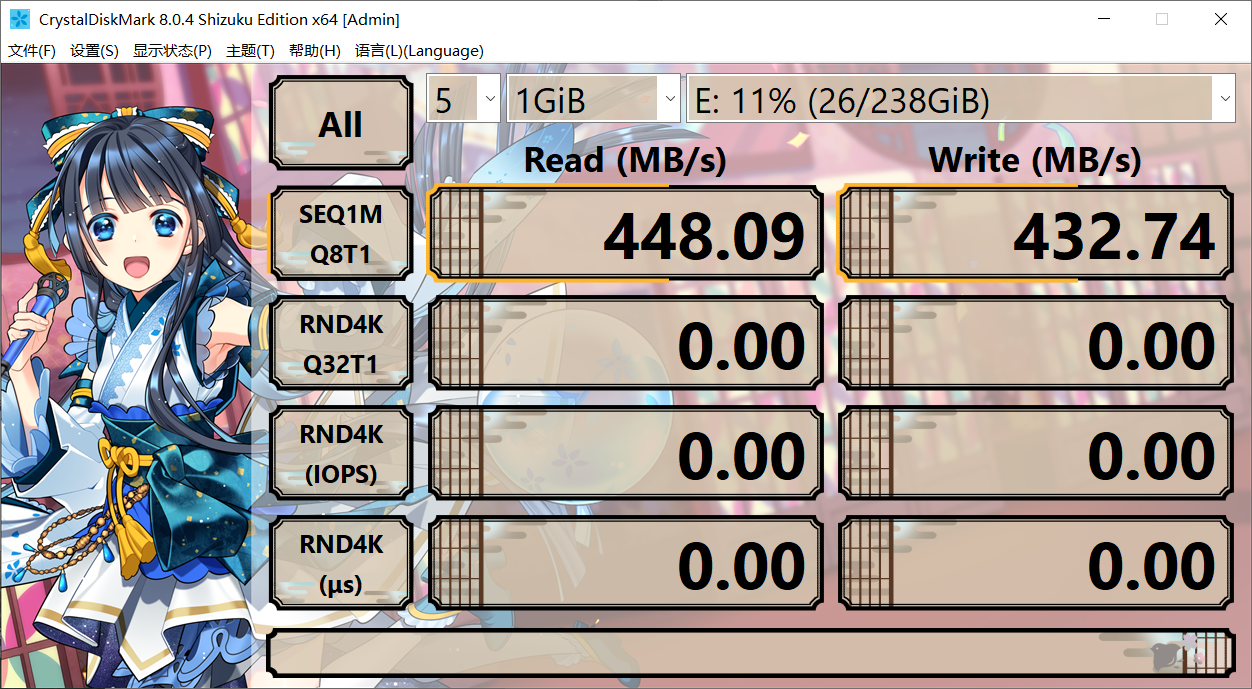

三、速度测试

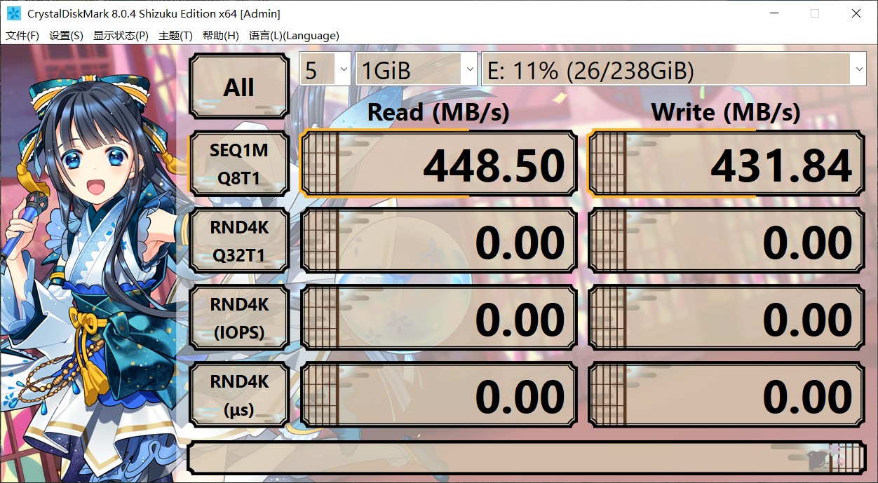

     光有外壳还不行,必须得中用才行,测试集线器的速度几乎跑满U盘的速度(由于手里资源有限,U盘读写速度最快的只有这一个,因此上限目前无法测试)。第一张图是将U盘插在电脑上进行的测速,第二张图是将U盘插在集线器上进行的测速。

   电容电路:第一版画出来,每个接口旁边只有一个10UF的旁路电容,虽然也能使用,但是时而会出现不稳定的情况,集线器莫名断开与电脑的连接 ,传输数据的时候突然断开连接就十分恼火,甚至无法带负载,一旦插入固态U盘都会断开连接,插CH340也会断开连接,而这样的集线器根本不敢使用;因此进行了多方面的问题排查,最后发现在接口旁加个容值更大的电容可以增加电路的稳定性,带载完全没问题,带移动硬盘的话,需要更改MT9700的SET电阻。

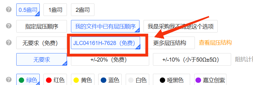

PCB下单层压结构一定要选择以下选项,对阻抗有一定要求
