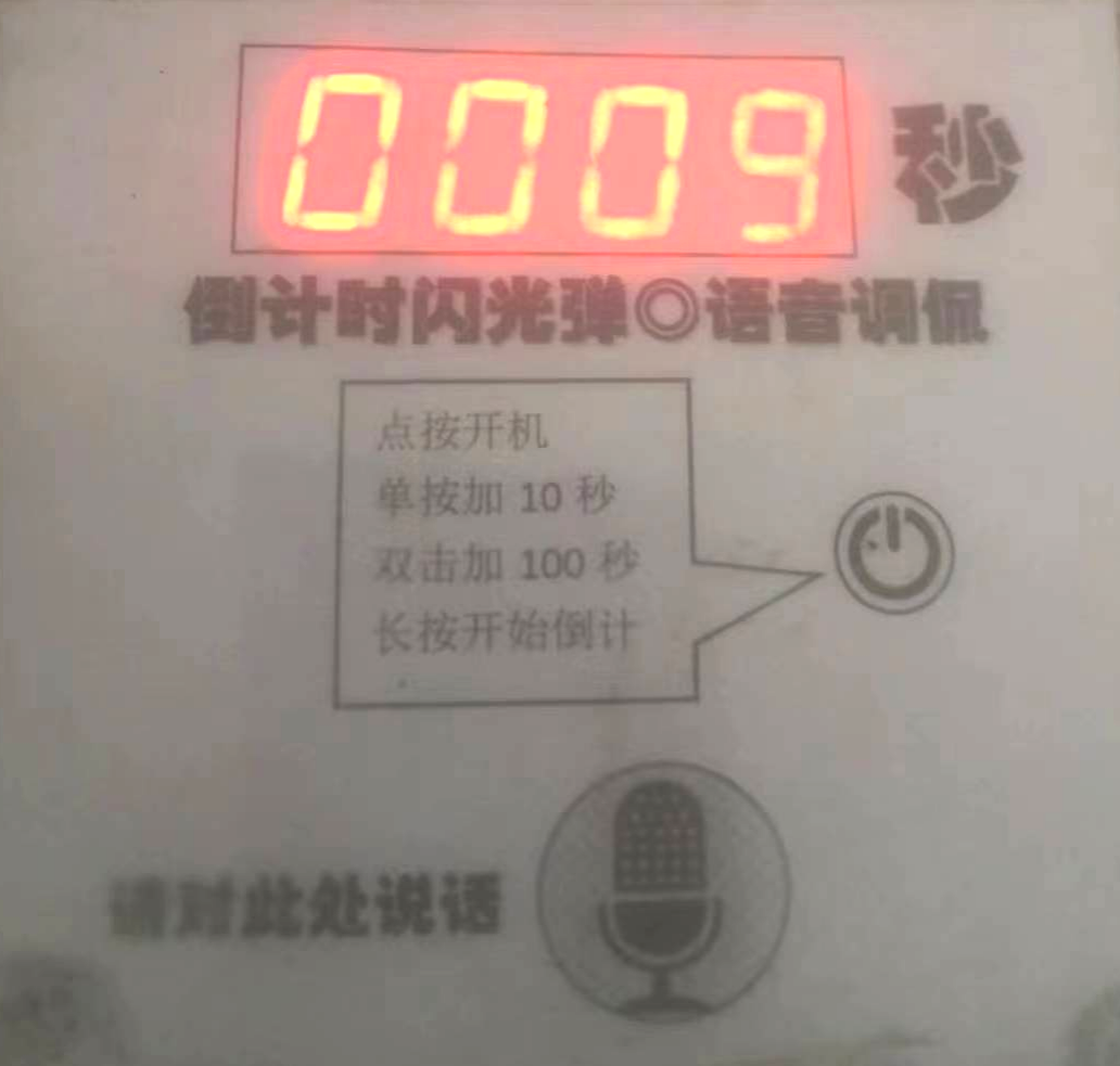

功能:
1,待机下按开机键,一键开机(没有把FLASH,语音模块电源加入进去)
2,短按:倒计时加10秒
3,双击:倒计时加100秒
4,长按:开始倒计时

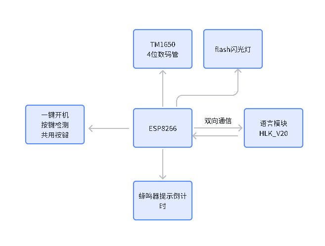

总体设计方案框图

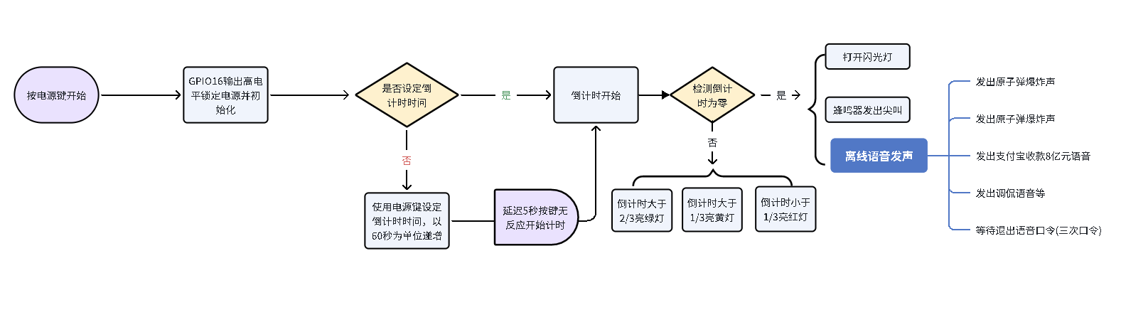

流程图

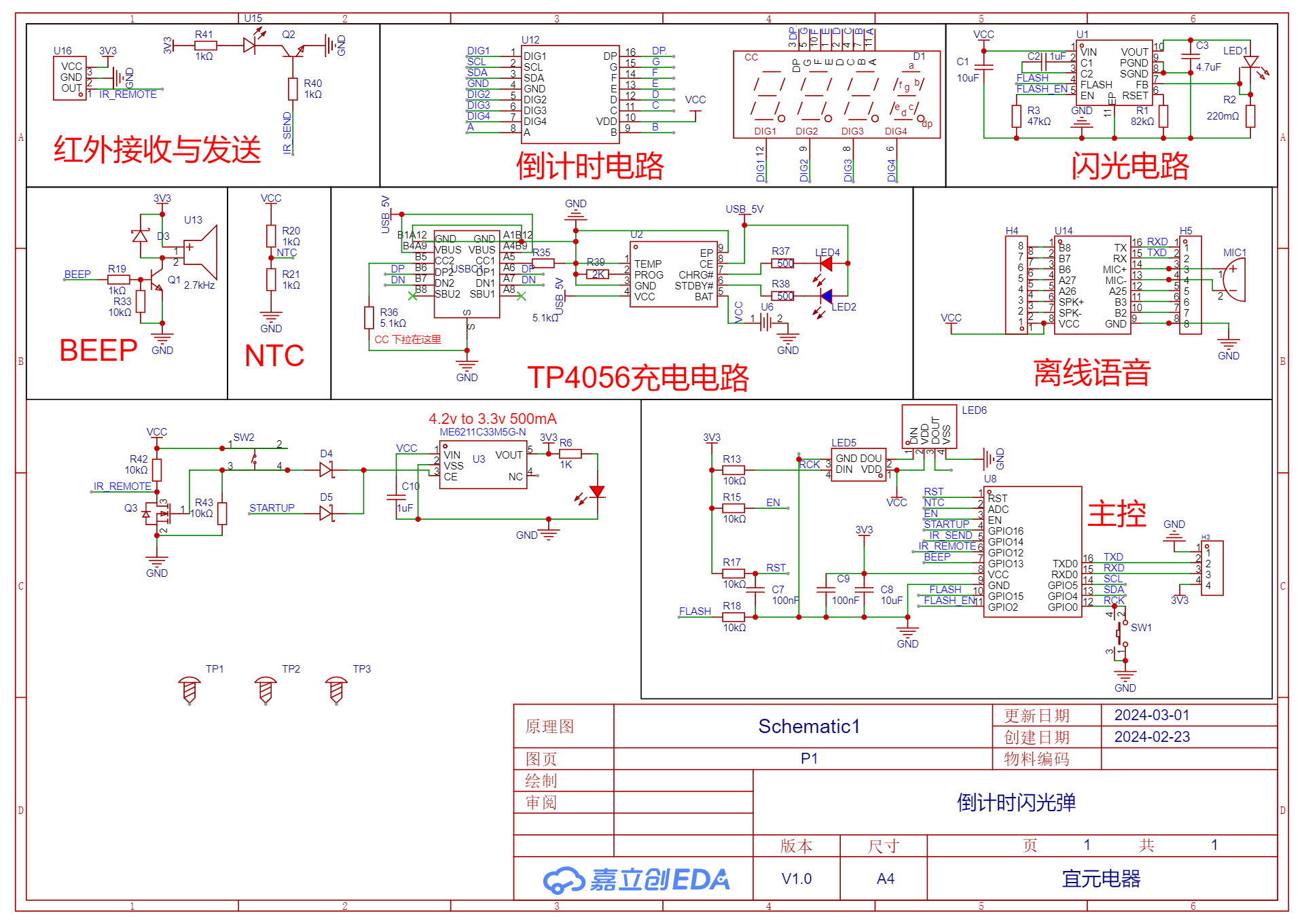

原理图设计说明
PCB设计说明
没啥要注意的,随EDA及PCB免费打样规则来
软件说明
倒计时分为三段:倒计时大于2/3,ws2812显绿灯(代表倒计时时间还长),大于1/3显示黄灯,小于1/3显示红灯,倒计时结束,发出两声原子了炸声,并发出收到支付宝收款的声音,在数码管显示BBBB时,需要根据语音提示说出三次口令才能退出语音,关闭电源,或者继续循环播放以上语音。

HLK-V20语音要刷别的厂家固件(HLK要加油了,不开放不行的)),要不不能进行串口双向通信
studio_video_1711677315996_compressed_compressed.mp4
