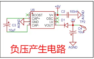

一,电源部分:由于立创·GD32E230C8T6开发板已自代有5V转3.3V电源,所以并没有在底板上设计5V转3.3V电源模块(有兴趣可以参考立创·GD32E230C8T6开发板原理图上的电源),只在底板上加入了-5V电源,使用ICL7660来进行5V转-5V,

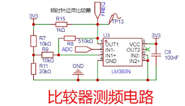

三,比较器测频电路:使用LM393来使ADC达到一下的数值才会触发主控去处理ADC信号。

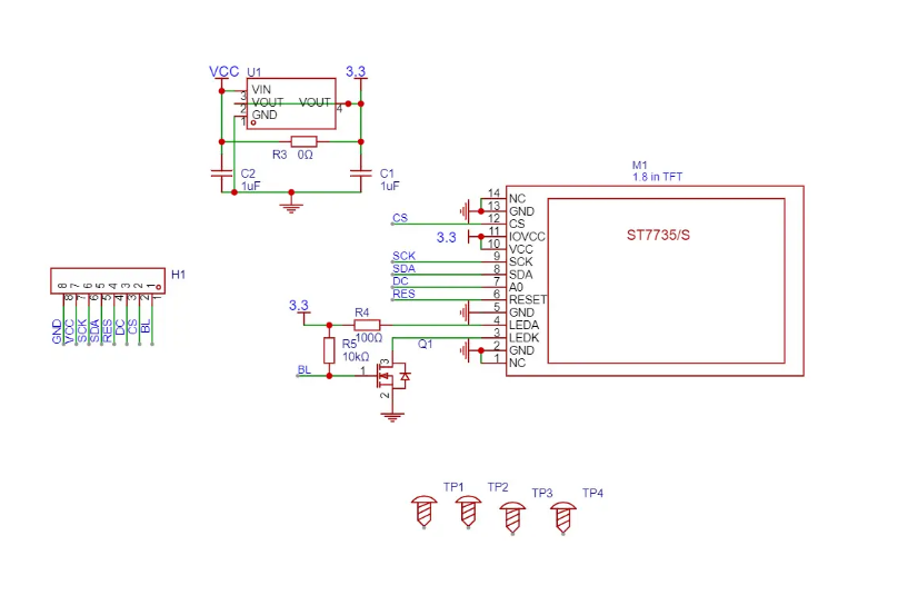

六,屏幕采用TFT 1.8寸,128*160分辨率 驱动芯片ST7735S 14pin爆接款,自已做了个底板,改成8脚 4线SPI串口屏

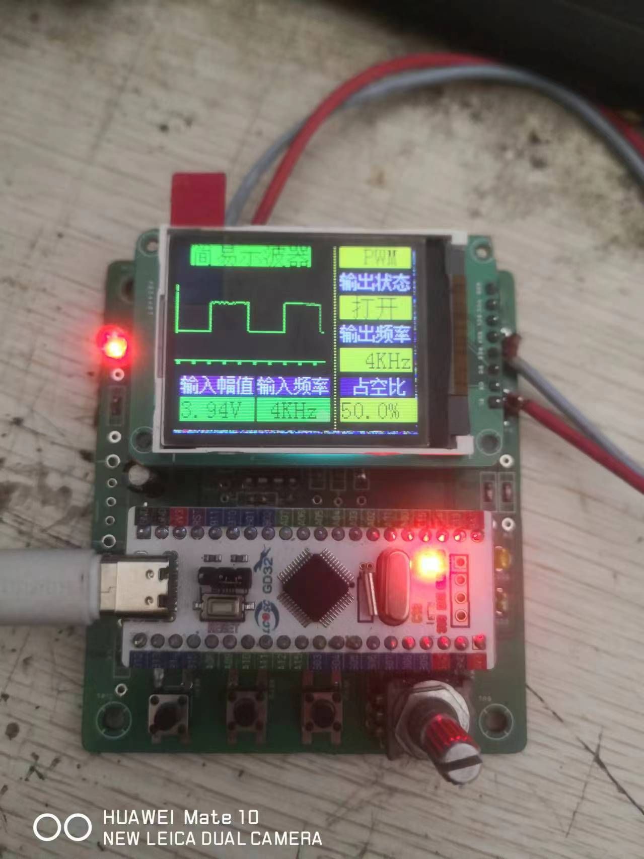

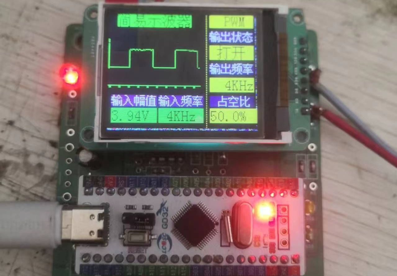

效果显示:
