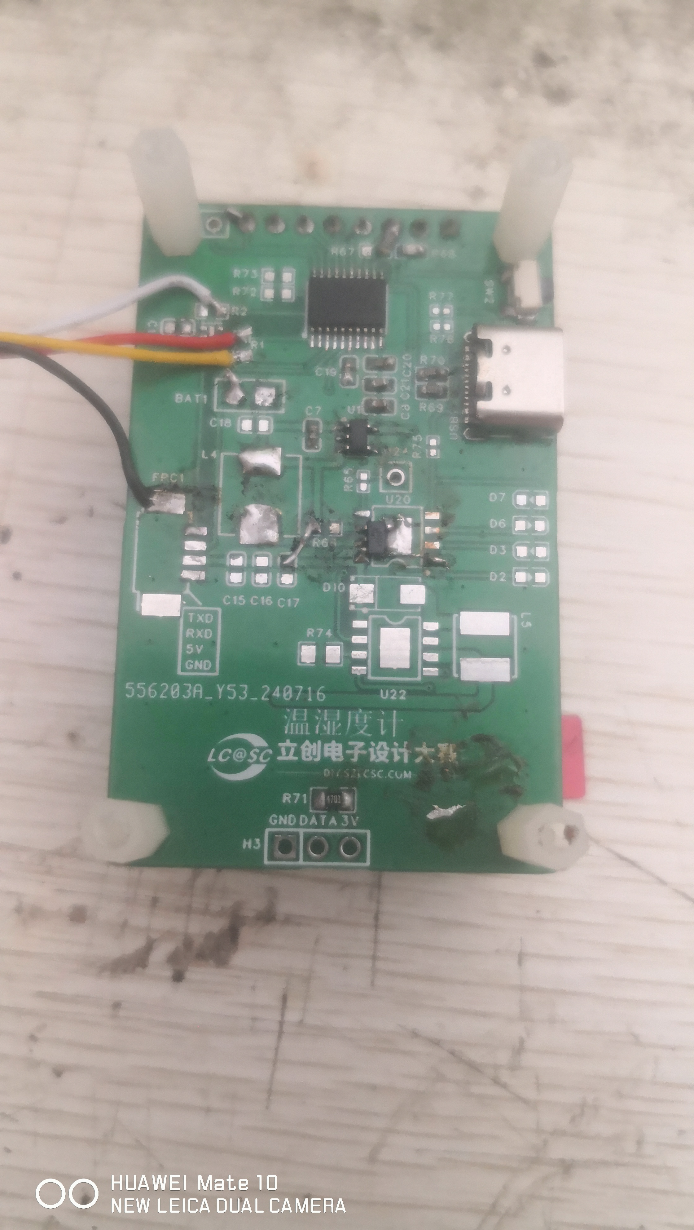

通过STC8H8K64U和STH40制作一个桌面温湿度显示仪。
简介:通过STC8H8K64U和STH40制作一个桌面温湿度显示仪。

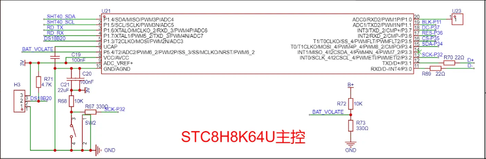

本次训练营的桌面温湿度仪项目使用STC8H8K64U SSOP20芯片作为主控芯片,这款芯片使用的超高速8051内核(1T),比传统8051约快12倍以上。
具有64KB的Flash,供电电压在1.9V~5.5V之间。
同时STC8H8K64U(AI8H8K64U)还具有USB下载,USB不断电下载等功能,非常方便调试下载。同时该芯片官方报价才1.4元。

3、硬件部分
1.主控STC8H8K64U
2.SHT40 IIC电路(由于芯片小不好焊接,同时立创商城给的有SHT40模块券),最后采用外接线连接SHT40.
3.1.8寸TFT显示

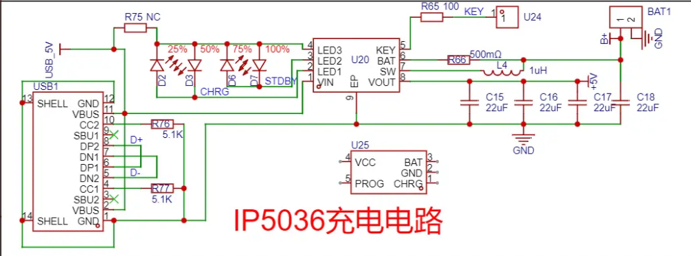

4.充电电路(由于没有5400芯片同时没有加感应,所以改为TP4504芯片)

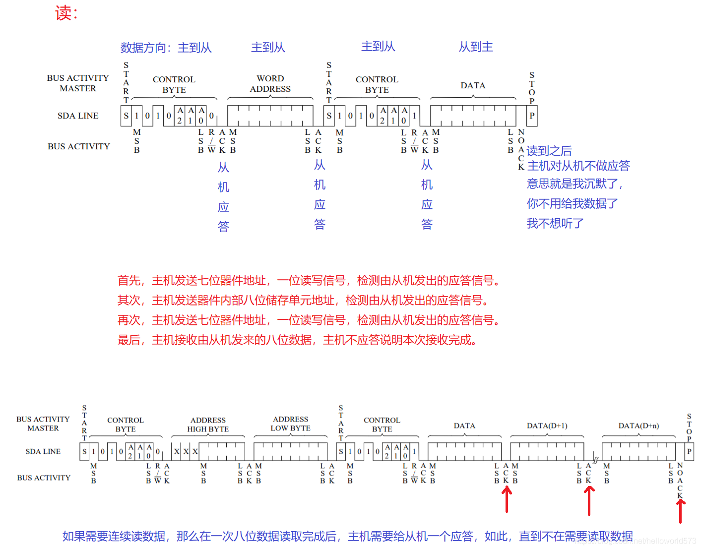

软件部分与一般的IIC操作步骤差不多的,只是SHT40比较另类(也可能是我用的少,各位见笑了)。

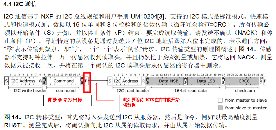

1.数据手册给的地址SHT40的0x44,即01000100,即一个字节的低7位,但是IIC发送的数据是高位在前,最你的低位是读写位,因此我们需要把SHT40的7位地址移到高位,然后再最低位放0或1来代表读或写。比如SHT40的地址实际是1000100x,x代表读或写。当然每个厂家都遵循0为写,1为读的规则,所以我们直接将最后一位看作是0,因此我们在写SHT40地址就填0x88就行,要读的话函数内部会自动给你补上末位的1
2.就是读的时序SHT40需要先写数据后要停止信号并给10MS左右的时间给SHT40去转换温度和湿度。
通用IIC时序
通用IIC时序
SHT40写时序与上面一样,读时序就是在写时序完成后要等10MS左右才能去读温度和湿度,要不出不来(我也是一直弄不出来才看到要停一下)
