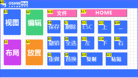

触摸屏按键:打开电脑软件、登录网站、快捷键(可定制)输入如键盘A-Z,组合键:“CTRL+C" "CTRL+V" "SHIFT+TAB".
应用场景:
定制化快捷键:《立创EDA快捷键》、《剪映快捷键》、《抖音直播伴侣》、《OBS》、《keil_5》等....

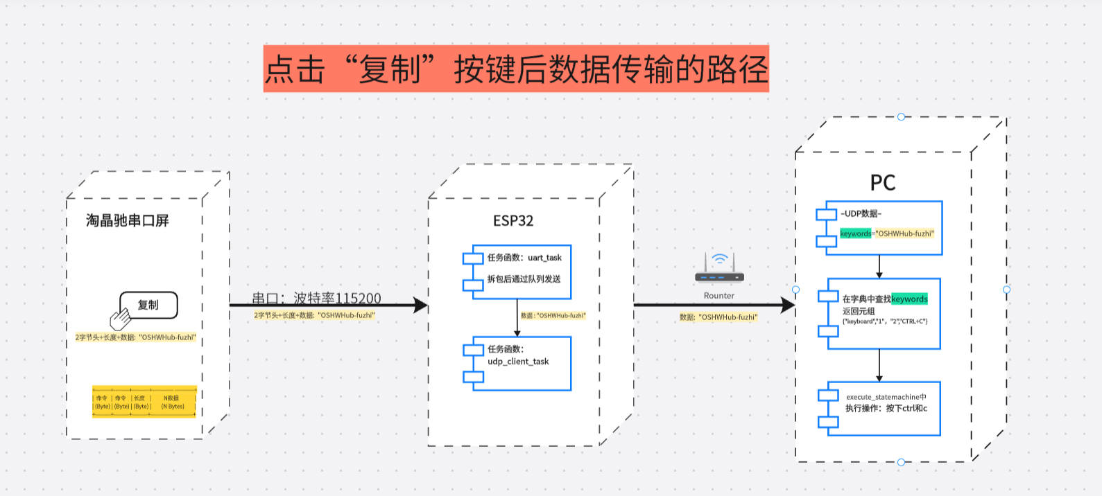

数据流程图片1:
以按下”复制“键为例

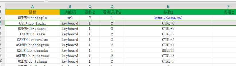

协议:
python中的字典{}
键(Key):键值
值(Value){“功能码”,“操作”,“数据总数n”,“参数1”,“参数2”,“参数3”}
1.值得一提的是,由按键触发(串口屏)发送的数据,
2.ESP32接收串口数据,再通过UDP转发到上位机
3.上位机接收数据;
3.要在上位机的"字典"中和下面的键值进行比较;
如果找到后,返回一个元组{“功能码”,“操作”,“数据总数n”,“参数1”,“参数2”,“参数3”}
以“复制” 为例,键值为**“OSHWHub-fuzhi”**返回{“keyboard”,“1”,“2”,“CTRL+C”,“ ”,“ ”}
-“功能码”: keyboard表示模拟键盘操作,还可以是url / openfile / pccontrl.....等可自定义;
**-“操作”:**数字"1" 表示按下,还可以定义长按、短按....
-“数据总数n”:"2" 是(不是参数的个数),因为按下两个键值CTRL和 ‘C’;
-“参数1”:两个键值
-“参数2”:省略
-“参数3”: 省略

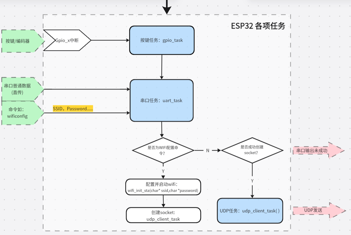

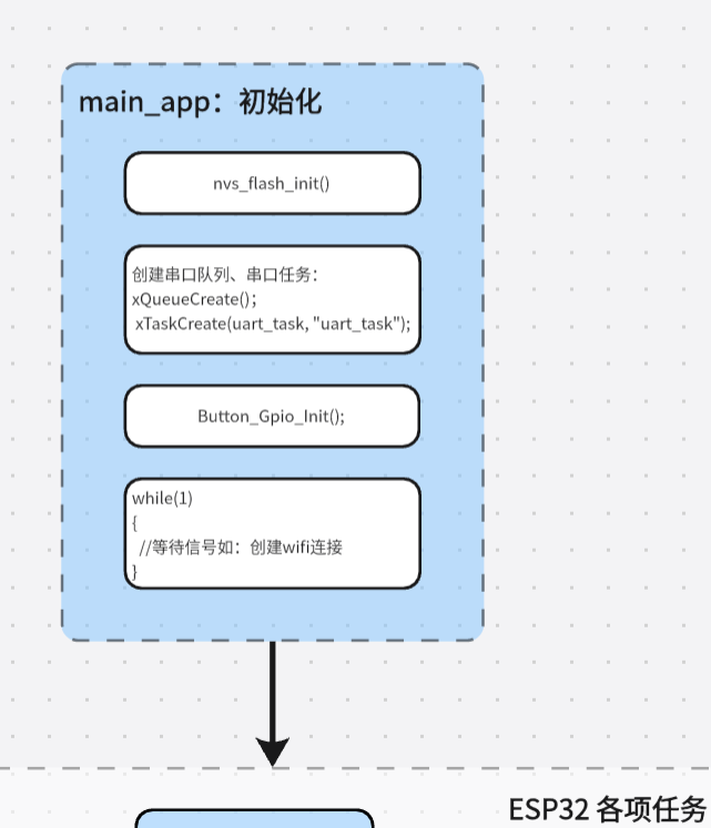

ESP32软件流程图:
python函数流程图:

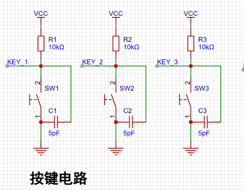

示例图1--机械按键电路
10K上拉电阻,将gpio的点位抬至3.3V,单片机通过GPIO下降沿中断检测按键是否按下;
我尝试从硬件端减少中断,gpio的输入引脚和gnd之间,加了个5PF的电容用于消抖,
其他的教程都给的是100nf(0.1u),但是我经过测试用5pf-10pf效果最好?可能机械按键就这样?没舍得买示波器,求指教....
效果,机械按键按下后会有40-50次抖动,加了电容后每次按下抖动只有5-10次,消抖效果明显,然后软件短暂延时50ms后可消除抖动
根据我的测试,电源对按键影响也挺大,同一个电脑不同USB口按键抖动效果不一样...

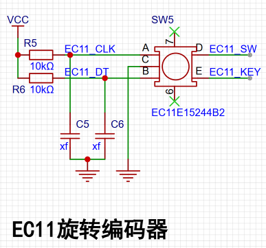

示例图2--EC11 旋转编码器电路:
根据官方给的参考进行的制作

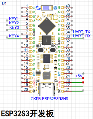

示例图3--ESP32S3R8N8开发板电路
用的是立创官方推荐的开发板,由于这一版本采用跳线的方式连接,所以IO口的选择还是比较灵活的可随时修改

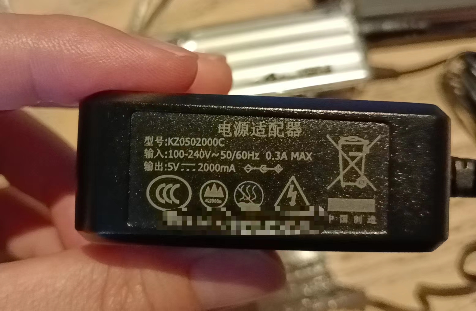

示例图4--电源电路
先用现成的电源,下个版本再自己搞,wifi芯片本身就比较耗电,串口屏上其实还有个单片机所以电源要稳定

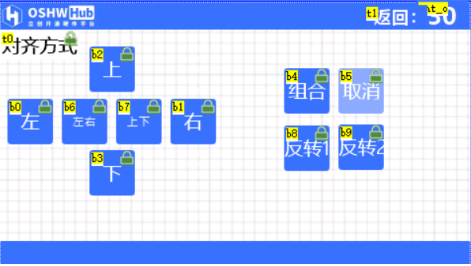

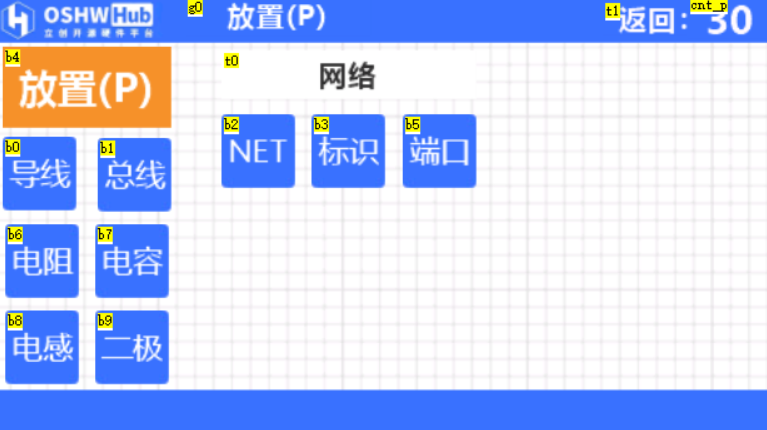

串口屏制作教程***
1**.创建协议**
2.拖入按键,按键编写一行代码
printh ......
2-2.配置wifi wificonfig带键盘
选择键盘A。。。。
2-3 放置电阻、电容页面制作,加上定时器退出
3.美化按键、背景;
排列
4.增加小功能
