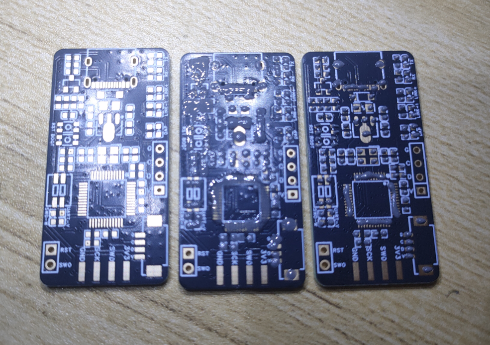

硬件设计:
1.使用TYPEC接口,增加指示灯,电源输出切换,配置重启按钮,防倒灌肖特基二极管和自恢复保险丝。
2.两个SWD接口,接口1使用2.54插针接口,接口排序为常见的3V3--SWD---SCK---GND。接口2使用MX1.25-4p接口(用16-15优惠劵买了这个端子线);此处用上
3.3种方案都支持虚拟串口。直接烧录加串口调试一条龙。
4.STlink,Jlink,DAPlink3种方案都适用兼容的引脚配置
元器件获取难度价格和焊接难度:
1.使用的都是常用元器件,基本都是可以使用平台常驻厂家16-15优惠劵可获得的元器件,降低个人DIY成本。(感谢立创商城!!!)
2.元器件排布有点密集,用烙铁焊接需要手稳,锡膏和加热台比较简单。
涂锡膏
贴片,上加热台。
完成

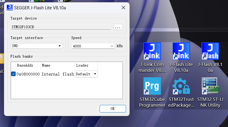

首先烧录的是STlink固件:此处按照使用的是F103CBT6还是F103C8T6分两个版本,
版本1:STMF103CBT6,128kflash的版本,烧录STLinkV2.J28.M18_CB.bin固件
拿出我的祖传烧录器给新的烧录器烧录;
打开J-flash Lite
选择固件,点击烧录,烧录成功。
把新烧录器连接上usb,此时link+灯会长亮。设备管理器会显示一个STM32 STLink的串行总线设备。
测试使用clion IDE开发环境配置的OpenOCD进行烧录,成功显示stlink信息,固件版本为v2,能够成功识别烧录。
测试使用ST官方烧录工具ST-LINK Utility,成功连接,识别出mcu核心,成功烧录。(注意:SWD接口要连接上了需要烧录的mcu才能成功连接)
使用新版的st官方烧录工具STM32CubeProgrammer也成功连接并识别。(注意:SWD接口要连接上了需要烧录的mcu才能成功连接)
